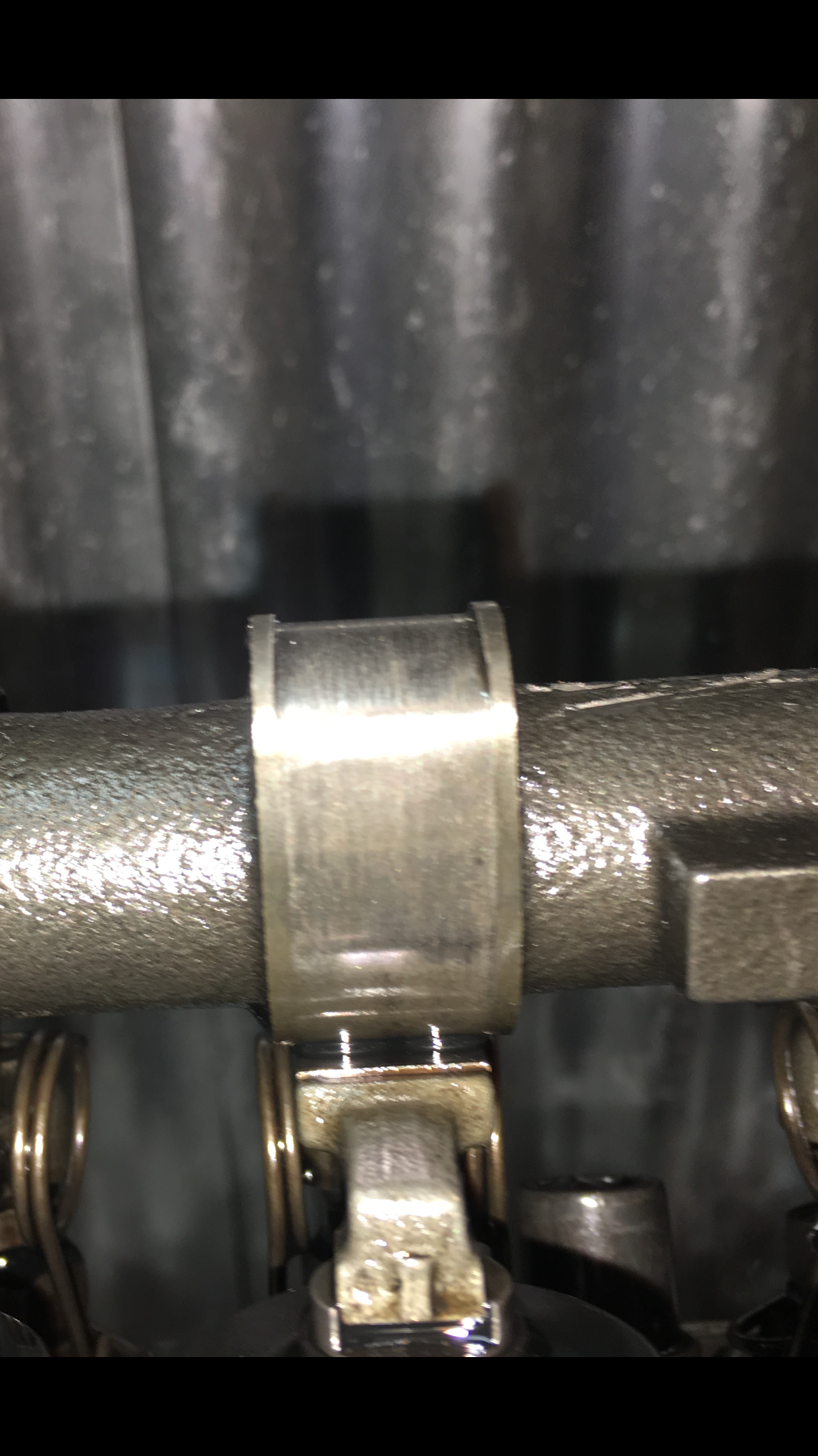

    Envoyé par Greg de Ré Voir le message
    Salut ! J'ai ouvert le cache culbu et voici ce que j ai trouvé : Cliquez sur l'image pour la voir en taille réelle
Nom : 		IMG_2367.JPG
Affichages :	201
Taille :		4,82 Mo
    avec un arbre mangé comme ça dans quel états sont les linguets?!?
    • #47
      Étonnement toujours bombés et ils ont l air franchement propre.... d'après mon mécano
      • #48
        Tes linguets doivent être plus plus durs que tes cames. Elles sont en revanche franchement défoncées!!!!!!
        Ils existent des additifs à mettre dans l'huile pour limiter ces effets d'érosion si le problème revient. Il faut de toute façon analyser la situation pour comprendre ce qu'il s'est passé!
        Genre: Surchauffe des cames qui ont altéré le traitement de l'arbre le rendant mou? Qu'est ce qui aurait provoqué cette surchauffe? Mauvais jeu aux soupapes? etc.....
        Si tu ne fais pas cette analyse, le prochain arbre à cames risque de subir le même sort!
        • #49
          Démontage complet ... apparement c était le jeu mal réglé... trop faible aac 274f Schneider
          • #50
            ça n'a rien à voir, ce ne serait pas plûtot des spires jointives en compression ?( l'usure est en bout de course), ou mauvais graissage ?
            http://schneidercams.com/274FL6.aspx
            Dernière modification par nissag250, 11 mai 2017, 09h59.
            • #51
              Qu est ce que les spores jointives ?
              • #52
                Salut Greg.. je vais te faire un aveux.. c'est la 1ere fois depuis... depuis.. jamais en fait que je vois un ACC dévoré a ce point, on aurait pu penser a une carence de Lub, mais a ce niveau là franchement même avec un jeu insuffisant, je doutes.. je penses plus a un traitement de surface de l'ACC au départ un peu pourrave a l'usine.. la surface de contact des pastilles nitrurés et rapportés sur les linguets sont magnifestement bien dur et résistants que les lobes de ACC eux-mêmes...
                Alors évidemment au point de levée maximale de la came (compression du ressort maxi) on atteint la résistance maximale et les coef de frottements sont justes énormes.. de toutes façons au vue des tofs.. pour moi tout a bien souffert.. attention Greg pas de nouveau ACC sans faire un bilan sérieux de l'état de surface des pastilles de contacts des linguets.
                • #53
                  Didier veut dire que les ressorts de tes soupapes arrivent en butée et ne seraient pas capable de se comprimer assez. Du coup, tes cames forceraient sur les linguets qui éroderaient les cames.
                  Tourne ton arbre à cames et regardent comment se comportent les ressorts. Arrivent-ils en butée?
                  • #54
                    Je soupçonne qu ils ont utilisé des ressorts durs... et c est un arbre cwc donc certainement endommagé par des ressorts trop durs et une matière trop tendre sur l aac ... deux des douzes linguet sont tres légèrement marqués... les autres nickels... tout est démonté, hélas je ne peux pas vérifier. je ne pense pas d après mes photos que les ressorts arrivaient en butée... j ai vu aussi une usure des la moitié du lob... cela conforterai cette théorie... quel aac me conseillez vous ? J veux du couple un peu mais de belles montée en régime... sachant qu apparement j ai aussi des pistons préformés au soupapes...
