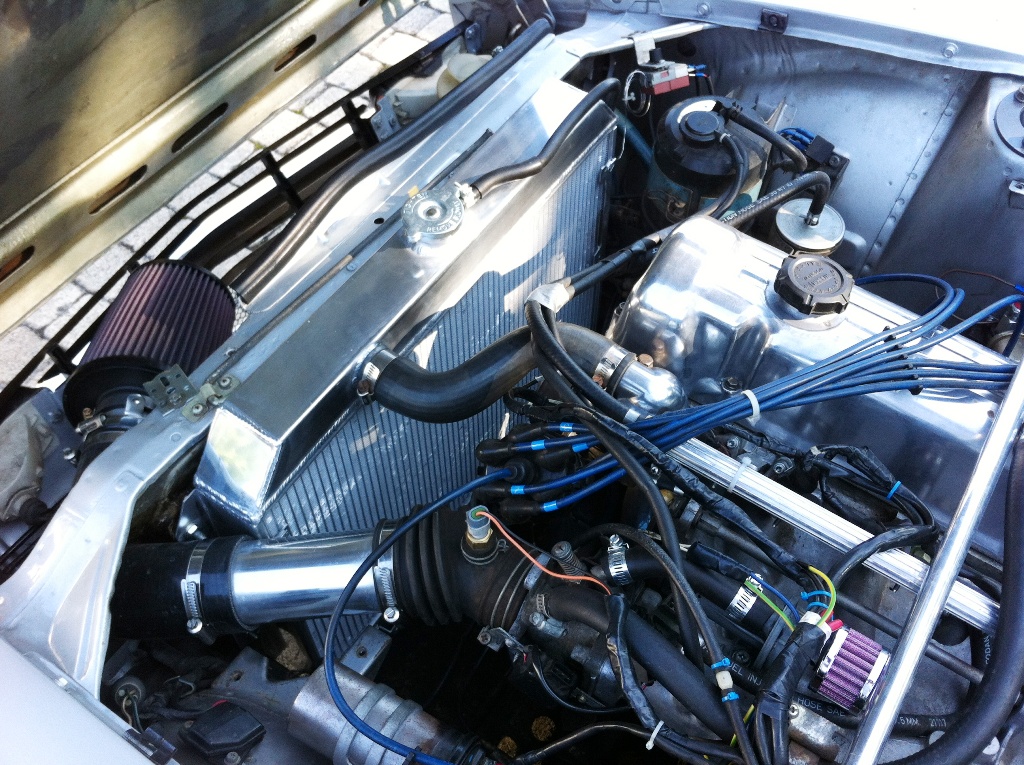

                          Non, le mien est déjà modifié avec tout ce qui va autour
                          Mais mon AAC a un lobe abimé (dès les premiers tours de roues, le lobe à été mangé..., ISKY Cam, stage 1, 270 duration.)
                          Alors je me disais que plus tard je pourrais faire retailler mon AAC d'origine qui sera bien plus solide.
                          Un truc à ne pas oublier quand on augmente la puissance, c'est augmenter l'efficacité du circuit de refroidissement.
                          Je me galère depuis 3 ans avec des problèmes de surchauffe sur circuit.
                          Je viens de remplacer mon radiateur d'origine (en parfait état de fonctionnement) par un radiateur alu de chez Ebay (American Eagle, 1 inch tubes, 2 rows, made in china) et miracle, la voiture ne chauffe plus!
                          Même pas besoin de ventilateur électrique
                          A+

                            Pour ma part, je ne cherche pas la performance ultime, mais gagner quelques chevaux (40/50cv me paraissent bien) et surtout du confort de conduite, plus de couple et de nervosité ...
                            Il faut que ca reste fiable c'est une priorité !
                            Donc je vais commencer par la préparation culasse : agrandissement des conduits, polissage, rapport volumétrique, soupapes retouchées etc ...
                            L'idée de l'AAC est venu par mon ami qui va me faire la prépa car si le budget est correct on évoluera que mieux !
                            Sinon je fonctionne par étape : j'ai refait la direction, les silmeblocs de trains, j'ai les amortos combinés filetés, barres anti rapprochement, barres stab gros diamètre, et montage des "gros" freins avec chgt du mastervac et maitre cylindre plus gros pour la partie chassis ...
                            D'ailleurs, la mise en place de barres stabilisatrices en 25 devant et 22 arrière, m'ont changé complétement l'auto
                            Un vrai kart, une tenue de route ouahhh ... je ne dirais pas plus dure, au contraire moins sèche que sans ?!
                            Pour la carburation, tout a été refait, les SU sont "neufs" et polis (c'est beau ), le circuit de refroidissement revu et corrigé avec le remplacement d'un radiateur alu plus performant ...
                            Ce n'est pas simple de faire évoluer une auto, en fonction des parâmètres et volontés de chacun et surtout du budget lol
                            Seb
