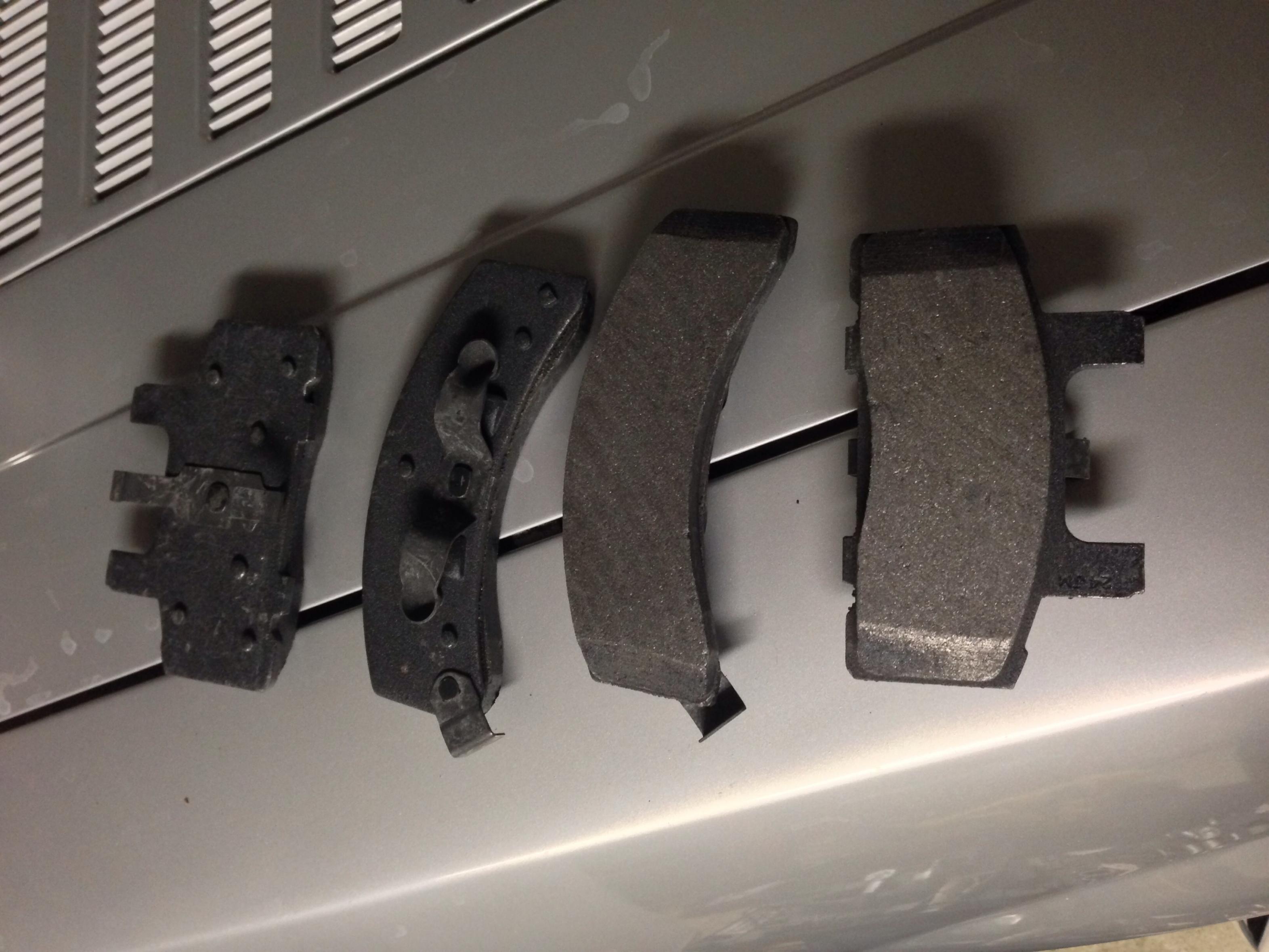

    Voilà ce que je viens de recevoir pour des plaquettes 280zx 82-83
    Ça vous semble correct?

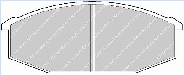

              Je viens juste de regarder, le train AV de 83 a les mêmes plaquettes que les années antérieurs, c'est le modéle le plus long sur ta PJ
              J'ai du mal à comprendre comment on peut mettre les plaquettes que tu as mis en PJ, elles ne peuvent pas avoir une porté symétrique sur le disque.
              fou de datsun
                J'ai regardé sur mon système.
                La référence des plaquettes pour ta 280ZX turbo devrait être:
                - FVR215 en Ferrodo
                Sur d'autres marques, j'ai 2 références avec 2 dimensions différentes, genre en Delphi:
                - LP745 en version 142mm de long
                - LP1698 en version 130mm de long
                Leur forme est toujours la même:
                Apparemment, ce sont les mêmes plaquettes que sur le Patrol 3.2D
                J'ai regardé aussi sur MSA, ce que j'avance semble en accord avec ce qu'ils proposent.
                  Merci, oui, c'est la forme à laquelle je m'attendais
                  J'en démonterai un jeu après le Mans pour mesurer
                    donc, après démontage, mes plaquettes font bien 130mm
                    donc, les FVR215 sont OK.
