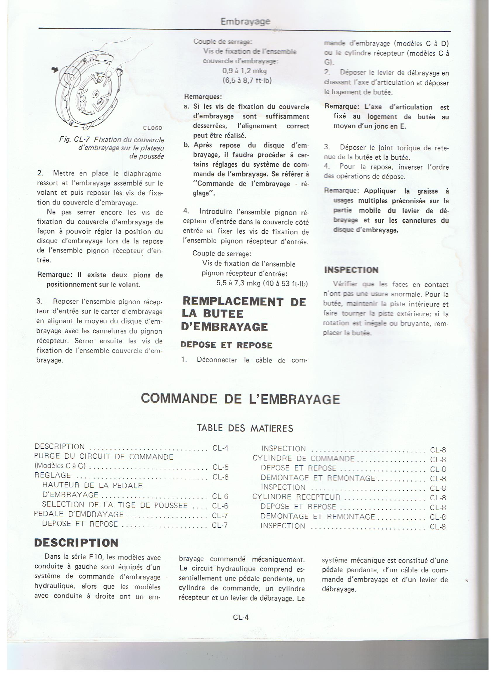

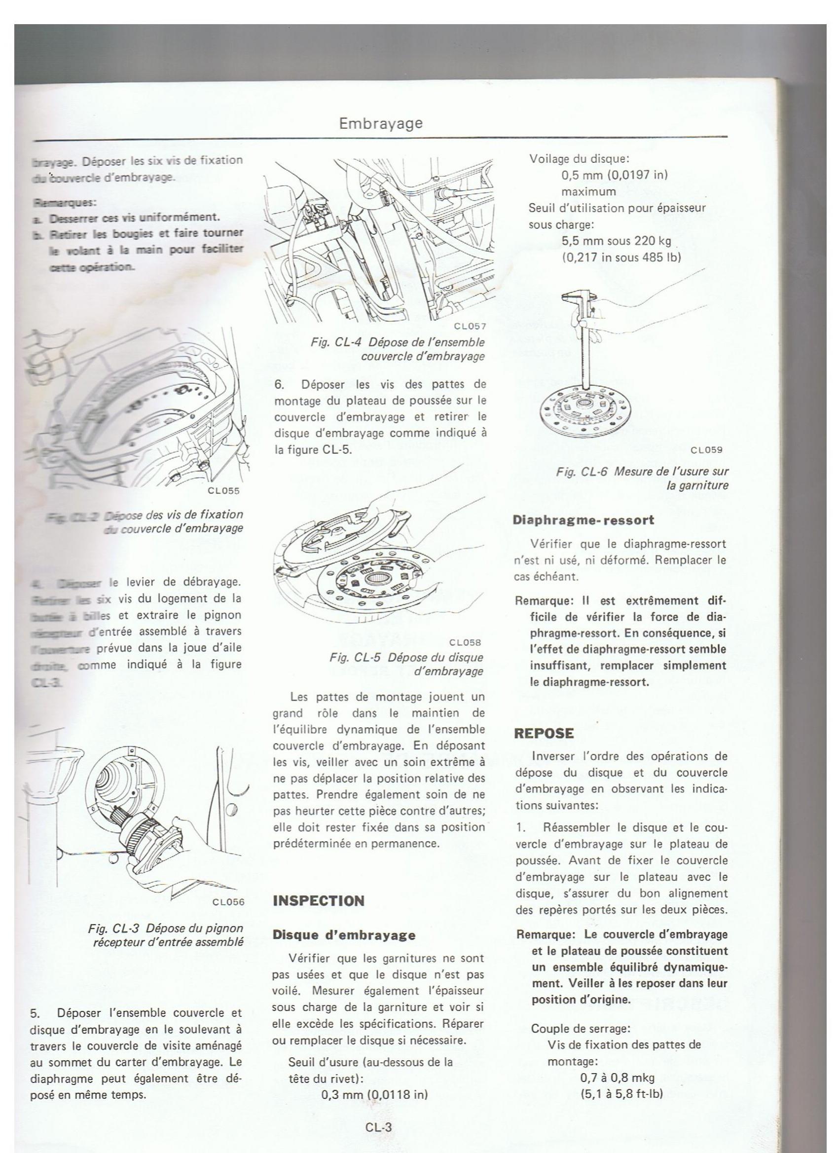

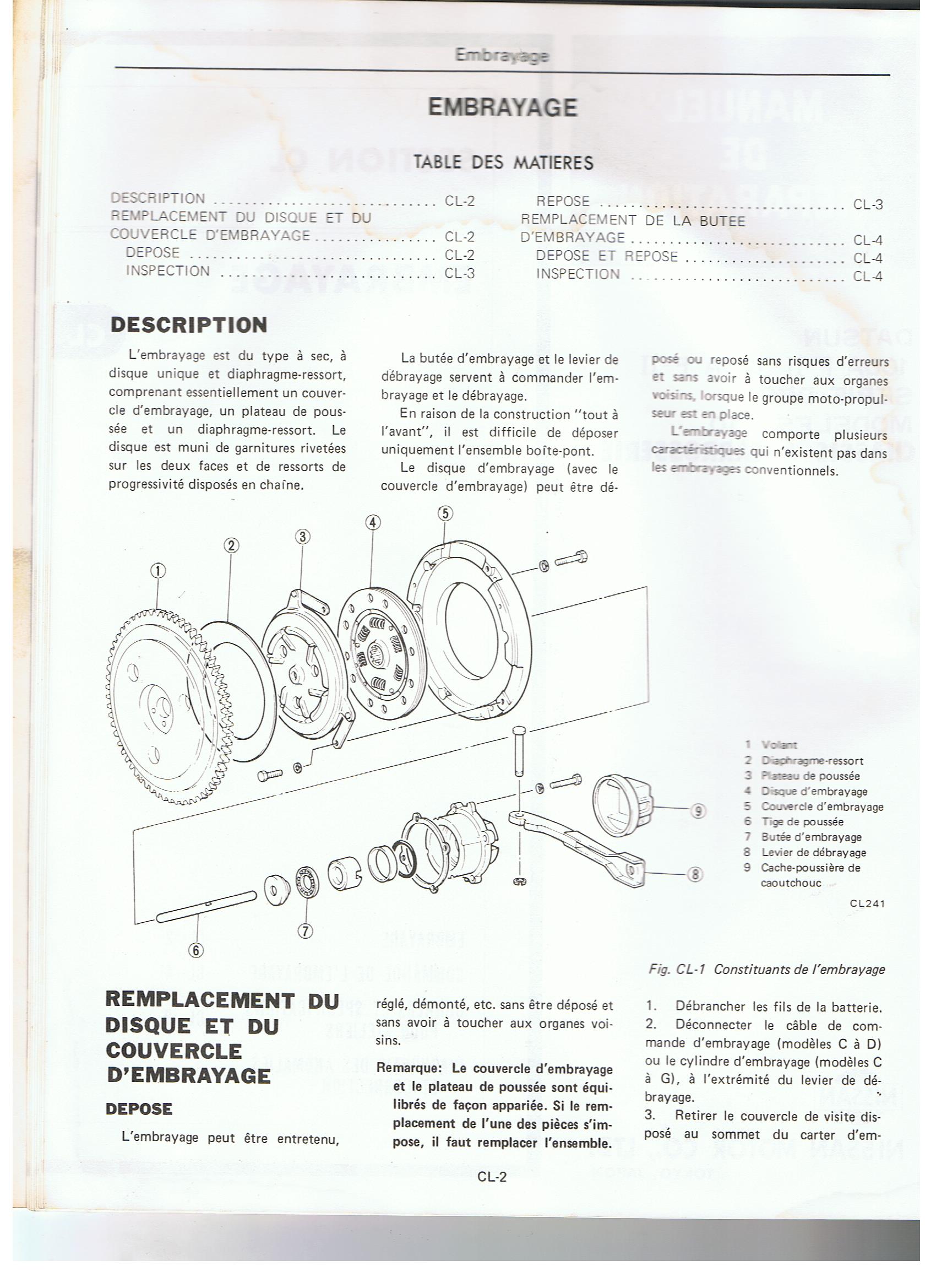

J'ai scanné le manuel d'atelier, à toi de voir si tout est bien monté.
kit embrayage
Envoyé par cabane86 Voir le messageBon je viens de regarder mon kit , le sens de l embrayage tu peux pas te tromper. Le diaphragme t'as du le changer de sens du coup je verrai que le volant moteur monté à l'envers si tu l as démonté -?
