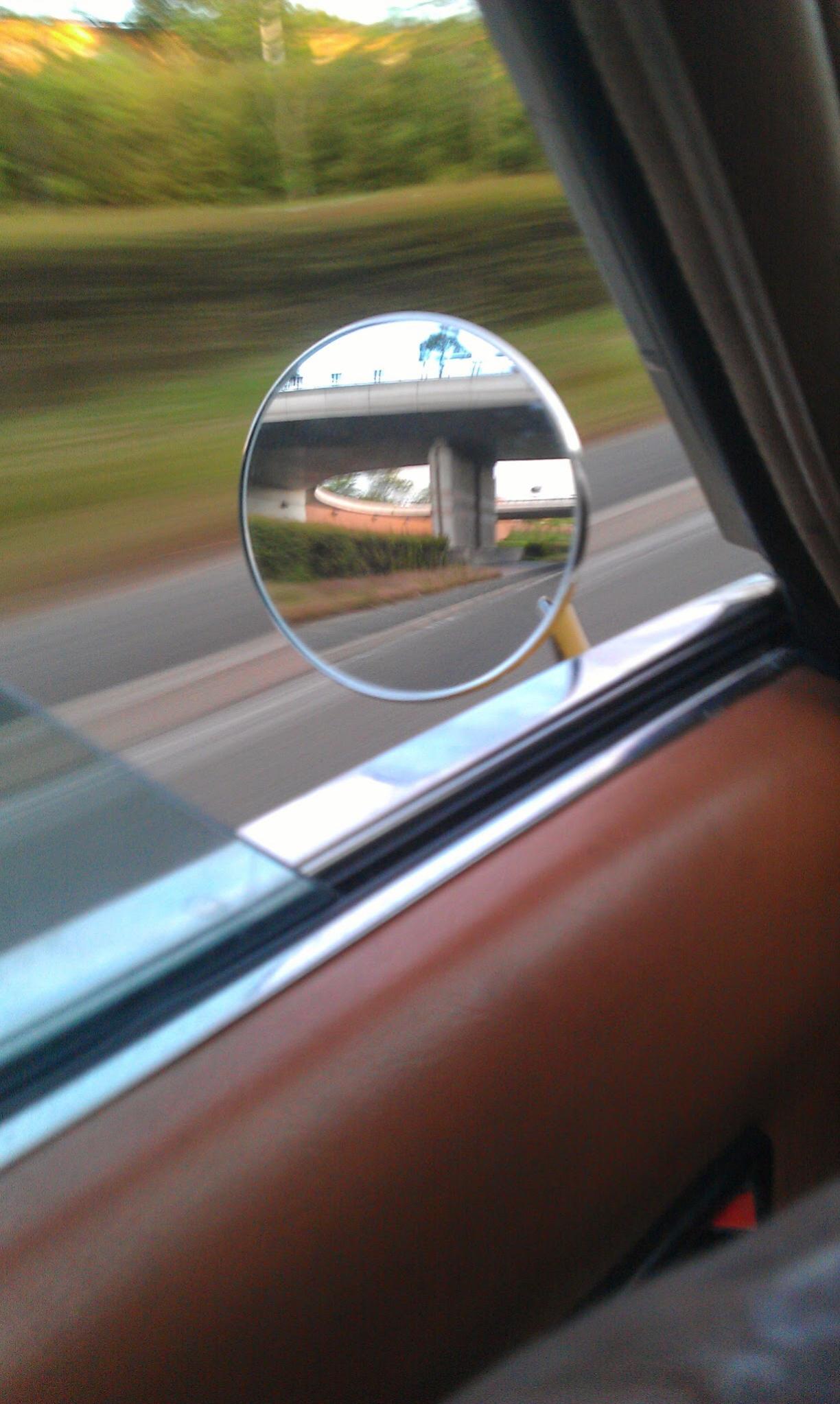

                Et pour terminer, une vue dont j'aurais du mal à me lasser
