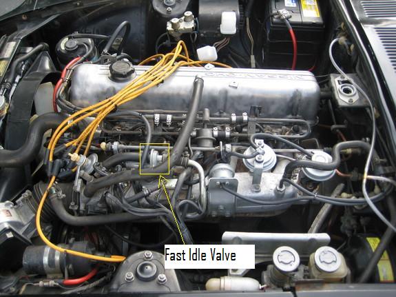

            • #36
              Pour tester la FIV il ne suffit pas de débrancher la fiche!
              Quand tu regardes depuis le côté conducteur, tu débranches la durite en entrée de la FIV (sur la droite de la FIV)
              Ensuite tu utilises tes doigts pour boucher l'entrée de la FIV d'un côté, sans oublier de boucher aussi la durite que tu viens de débrancher.
              Si, quand le moteur est chaud, le regime moteur baisse quand tu bouches l'entrée de la FIV, ça veut dire qu'elle ne fonctionne pas et qu'il faut la réparer/remplacer (elle est ouverte en permanence, comme pour le démarrage à froid).
              Quand je vois tout ce qui ne fonctionne pas sur ton moteur, tu devrais prendre un multimetre et suivre les tests de l'EFI bible, pour vérifier chaque capteurs et composants.
              Ca serait mieux que de chercher à l'aveugle.
              A+
              ___________________________
              • #37
                Alors, pour ce qui est de la FIV, suite à la manipulation décrite par s2mad, le régime moteur baisse jusque 1000 tr/min...
                Donc j'imagine qu'elle est à changer!
                Par contre, pas moyen de descendre en dessous de 1000 tr/min!
                Pour ce qui est de la surconsommation, je pense que le problème vient du 7e injecteur. Je vais le tester pour savoir si il n'est pas en action permanente...
                Et je pense que je vais également remplacer la Thermotime valve.
                Est ce normal que la fiche du throttle body n'aie aucune action quand je la débranche?
                Et tant que nous sommes dans le système d'injection, quelqu'un sait où je pourrais me procurer des fiches de connections pour mes injecteurs?
                J'ai remarqué que quasi toutes mes fiches n'avaient plus l'arrêt en métal...
                • #38
                  Envoyé par Fenril Voir le message
                  Donc j'imagine qu'elle est à changer! Tu regardes par le trou, si tu vois du jour, c'est qu'elle reste ouverte ! tu branches 12 volts et tu regardes de nouveau si ça chauffe , ça doit se fermer , si ça ne chauffe pas, la résistance est morte ( teste avec ton multimètre ) , sinon, ça se démonte facilement et il y a un réglage pour dimensionner le trou . tu chauffes au décapeur thermique le corps en alu, ça doit se fermer à environ 80 °.
                  tu le sors et le mets dans un bocal, tu bouches le trou dans le boitier., tu démarres, il doit gicler quelques secondes , si c'est continu, le thermotime switch est mort .Tu peux tester l'injecteur en lui envoyant du 12 volts, il doit claquer .
                  Est ce normal que la fiche du throttle body n'aie aucune action quand je la débranche? Ce n'est qu'un TPS on/off, ça date de jérusalem !!
                  Les aiguilles en métal, c'est ce que les kékés-régleurs font sauter en premier, car ils ne savent pas comment les débrancher, ils arrachent tout !
                  l'injection c'est vraiment chiant !
