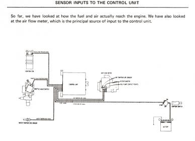

                        • #27
                          Oui, si c'est bien la cause, cela limitera
                          Il est probable que cela enrichisse quand même via les injecteurs principaux
                          Je ne pense pas, voir schéma.
                          B
                          280Z et 240Z.
                          • #28
                            B
                            Avec les schémas
                            B
                            280Z et 240Z.
