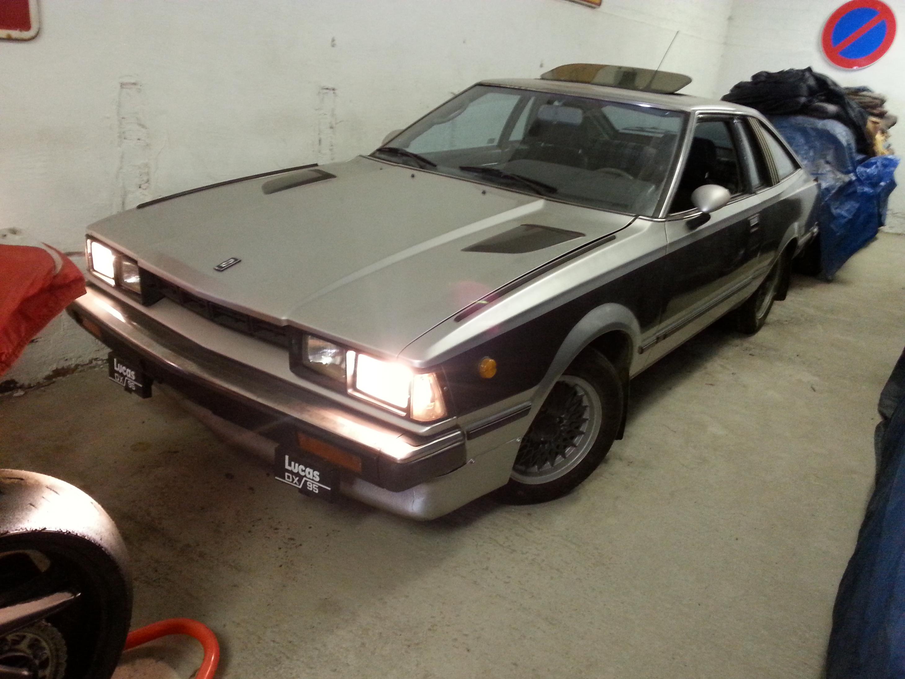

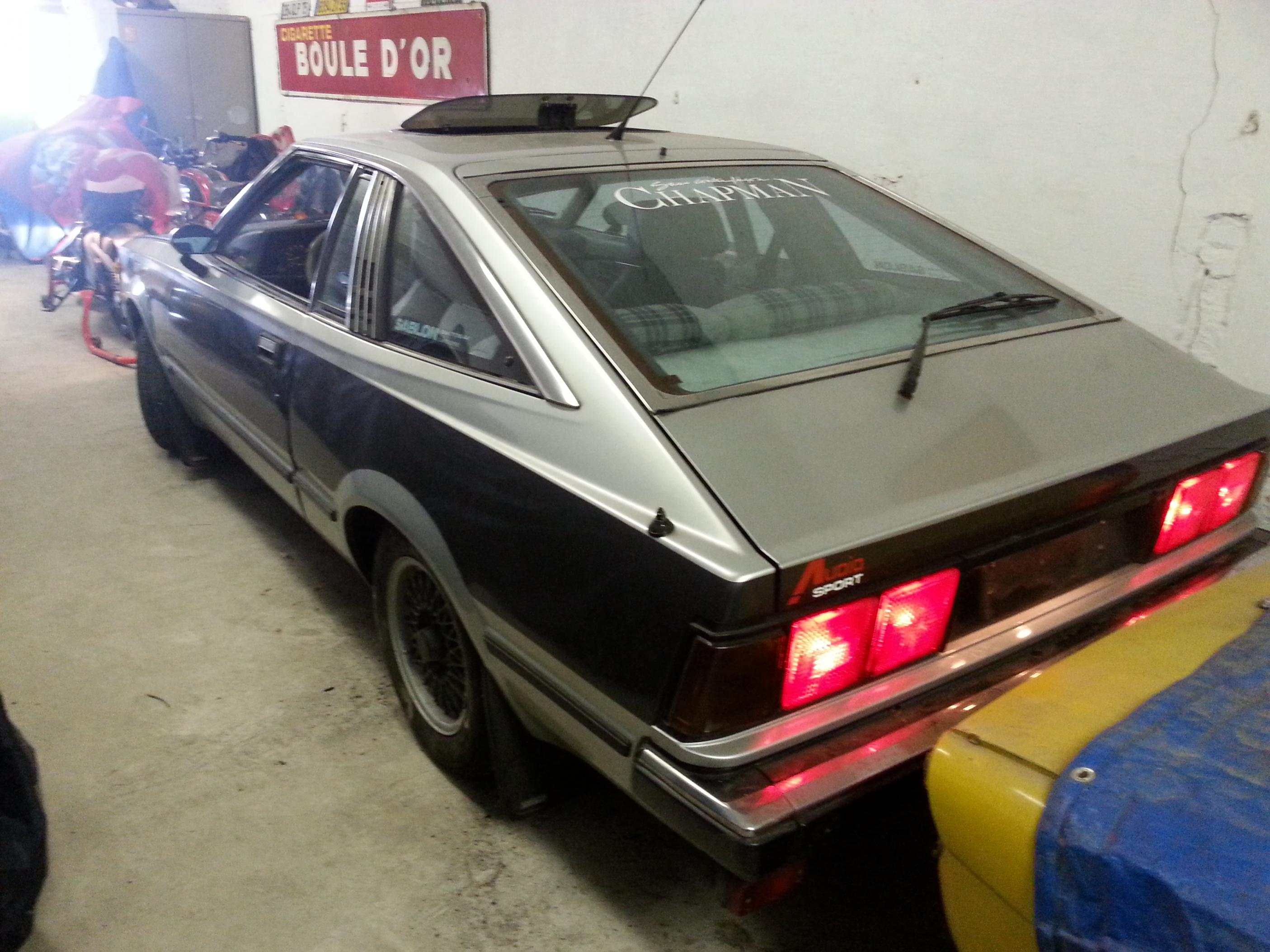

        Voilà ce que j'ai retrouvé dans la boite à gants..
          Voilà les photos
            et la suite...
              Sympa le bi-ton gris/noir, j'aime bien! En plus j'ai l'impression que sa renforce le petit coté de ressemblance à la Delorean grise et noire sur la photo avant (même si le noir n'est pas du tout disposé pareil).
              Sinon en Gold comme le dit Regulus, il y a le manuel d'atelier en Anglais de la S110. Donc tu peux commander tes pièces en Allemagne et lire en anglais comment les monter
                Cette déco carrosserie lui va effectivement bien
                  Marrant ce bi-couleur!!
                  Mais dis donc, il y en a d'autres des voitures anciennes dans ce garage...
                  Oui en effet........
                    C'est clair ! J'aime beaucoup.
