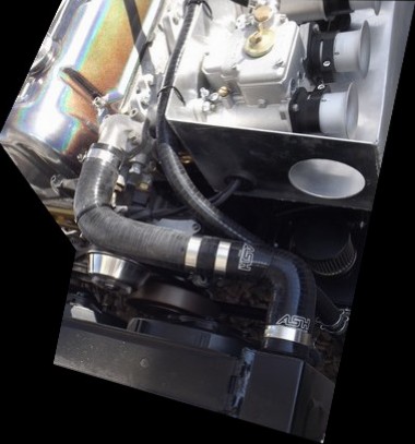

        Je trouve très séduisant le fait d'avoir des cornets de longueur réglable.
        Mais il y peu de marge de manoeuvre sous nos capots !!
        Est-ce que si on approche trop les entrées des cornets du passage de roue, leur effet bénéfique n'est pas un peu (beaucoup ?) altéré ?
        Il faut choisir une pipe d'admission avec les entrées courte puis régler le longueur avec les cornets

          Ce qui compte c'est la longueur totale depuis la soupape jusqu'au bord du cornet, et pour trouver l'harmonique 2, (la seule efficace en dehors de la 1 inateignable sauf pour les motos ou les F1,)il faut contrairement aux idées reçues des longueurs importantes. Les cornets de 5cms sur des pipes courtes me font doucement rigoler

              c'est Hubert avec sa Manta !! tu vois que les pipes longues ça existe !!
            Vous avez dit pipes d'admission LONGUES?.....
            I faut ça, comme les cheminées pour que le tirage vont bien.
            • Dave Walker / Emerald avait fait une étude sur la longueur optimale des pipes en travaillant sur des longueurs ajustables...
              Il arrivait en effet comme le dit Didier à des longueurs largement incompatibles avec l'espace disponible sous capot de la 240Z.
              Steve Kiddel fait du Time Attack avec sa 240Z de 300 CV, pilotée en injection par Emerald.
              C'est lui qui m'avait permis de débuter la programmation des cartos sur la Sumo à supercharger. (Merci de ses infos et conseils!)
              C"est Rick Wood Motorsports qui a optimisé sa culasse, et le résultat est à la hauteur des experts qui ont développé cette auto!

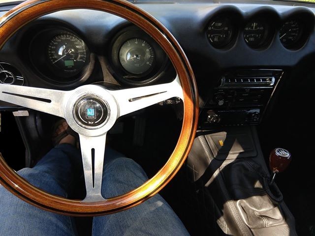

                • Pas beaucoup de choix en 'look ancienne' - j'espère que ça va aller....et je vais virer le Clarion actuellement dedans.
                  • The phoenix
                    The phoenix a commenté
                    un autoradio ??!! pffff le bruit du moteur et de l’échappement suffit
                  • Hub280ZX
                    Hub280ZX a commenté
                    Sur les deux virées de 3000 km 2016 / le Castelet et 2017 / Nogaro, je ne me souviens pas avoir switché la radio ON une seule fois!!
                    Totalement INUTILE à mon goût avec la chanson des bouilleurs de nos Z!
                    C'est ce que j'ai... pas top puissant mais suffisamment pour avoir un peu de zic

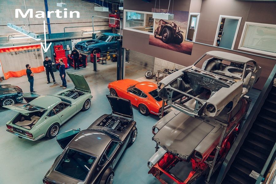

                  • Ben, je l'ai visité le weekend dernier - je l'ai vu, je l'ai entendu et je me suis mis au volant.
                    Presque terminer, elle ne tourne pas comme il faut donc une passage au banc pour la régler jusqu'à 4000trs, rodage puis encore une passage pour les 4k qui manque.
                    Récupération sur remorque le mois prochain....mais quand exactement, je ne sais pas encore.
                    ca va faire des années chez Martin mais il n'y a pas de question sur la qualité de travail....'suis content et j'ai hâte de rouler parmi vous à nouveau.
                    • Une belle jaune Sean! Tu dois être tout excité lol.
                      • Merci pour ces excellentes nouvelles Sean!
                        Perso je doute que le jaune intérieur du haillon soit significatif de la couleur extérieure finale...
                        Mais ce n'est pas le plus important: Elle devrait revenir en France très bientôt!
                        Ca c'est un scoop avec le délai imposé pour ce magnifique résultat.
                        Courage, elle arrive bientôt!
