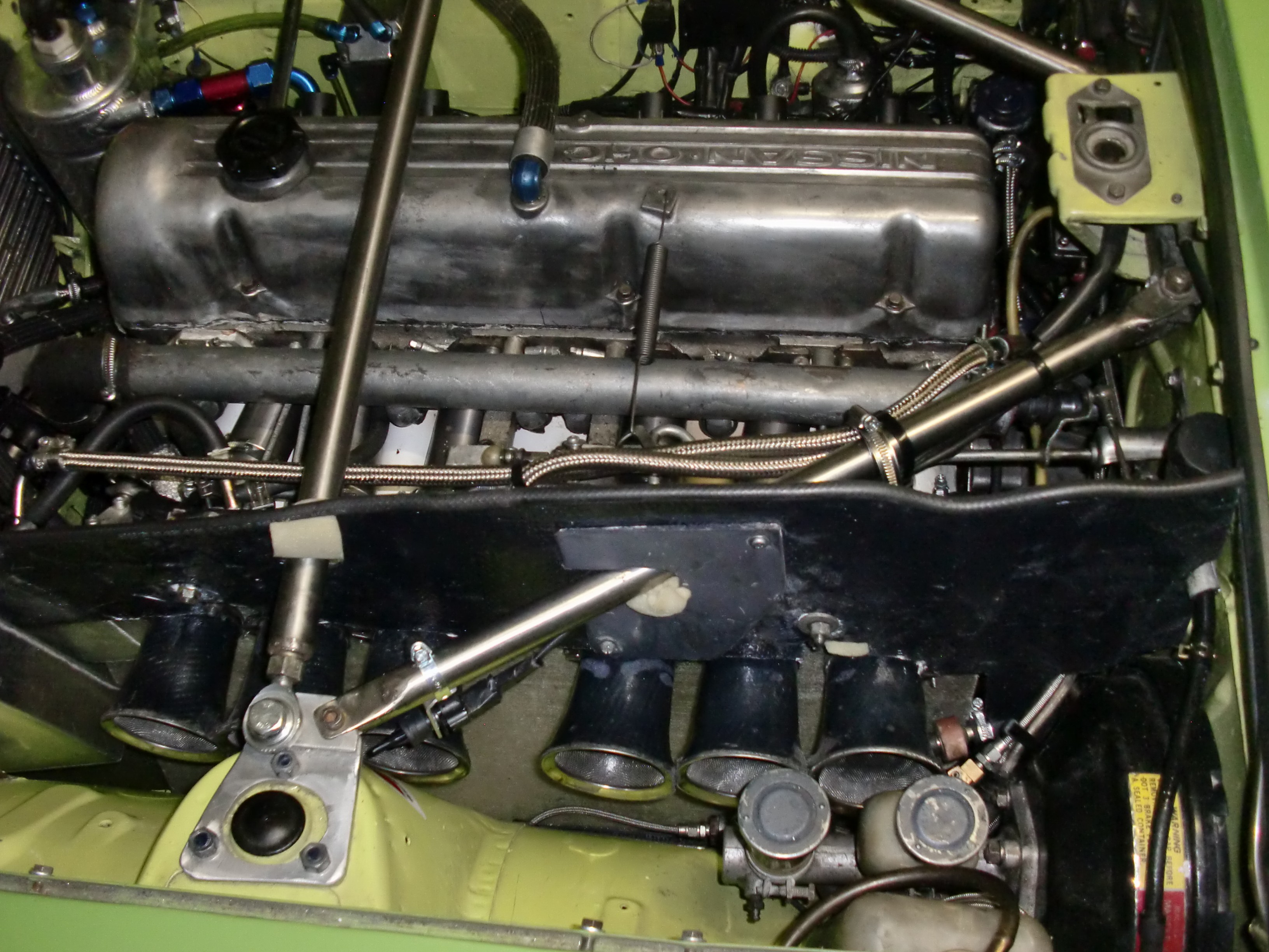

        Je respect la théorie de séparé au maximum de l'admission donc l'air mais aussi le carburant de l'air chaud en dessous le capot qui pour moi va dire cloisonné tous à partir du côté gauche du radiateur, en dessous la rampe d'injection jusqu'au pare-feu et dessus vers le capot.
        J'ai vu les gros filtres devant le radiateur et malgré son efficacité, le 'look' plutôt moderne ne corresponde pas avec ma vision de ma Z qui est plutôt classique (et pourquoi j'ai vendu mes ITBs Jenvey pour prends le kit Heritage). Donc je vais avoir un simple prise d'air en bas et à gauche du radiateur vers l'endroit cloisonné ou se trouve les cornets habillé par les simple chaussettes 'Ramair'.
        Autrement dit , tu fais comme moi : séparer l'air chaud du moteur, de l'air" frais" pour l'admission , ce qui suppose tout un cloisonnement entre calandre et radiateur/ compartiment moteur le plus étanche possible et le circuit admission des cornets .
        Pour t'aider un peu si besoin , je t'explique :
        1) carénage polyester sous la jupe avant jusqu'à la traverse moteur, plaques de polyester ( ou alu au choix ) entourant le radiateur jusqu'en bas au carénage et au dessus jusqu'à la traverse qui soutient le capot. L'air qui vient de la calandre ne doit pouvoir passer qu'à travers le radiateur et dans le trou gauche pour les cornets ( perso j'ai mis un filtre de hotte ( facile à changer ) devant le trou , maintenu par une grille
        2) Cloison verticale depuis le longeron gauche jusqu'au capot entourant les cornets et mousse reliant au maximum les différents éléments d'injection et de commande gaz;
        il y a évidemment une cloison acier au dessus des échappements pour la chaleur ( couleur blanche qu'on aperçoit . )
        mon moteur est descendu de 60 mm et légèrement redressé vers la verticale, tout ça grâce au carter sec , les cornets sont donc très près du passage d'aile , j'ai une longueur calculée mais non réglable pour l'instant, il faudrait que je fabrique des cornets réglables comme les tiens Emerald . Mes cornets ont chacun une grille fine , en fait des passoires inox pour le thé !!merci Ikea ou Lidl , je ne sais plus ! une fortune ! Lol !
        Je sais que tu sais déjà tout ça ,mais une récapitulation n'est pas inutile
        ci joint photo de mon montage " à l'arrache "on voit la cloison, mais je n'ai pas de photo de l'avant avec les cloisonnements du radia
        Je ne suis pas le roi de la finition mais ça fonctionne et c'est facile à démonter-remonter
        bravo pour toutes ces belles pièces, ça va faire un beau moteur !! Cliquez sur l'image pour la voir en taille réelle
