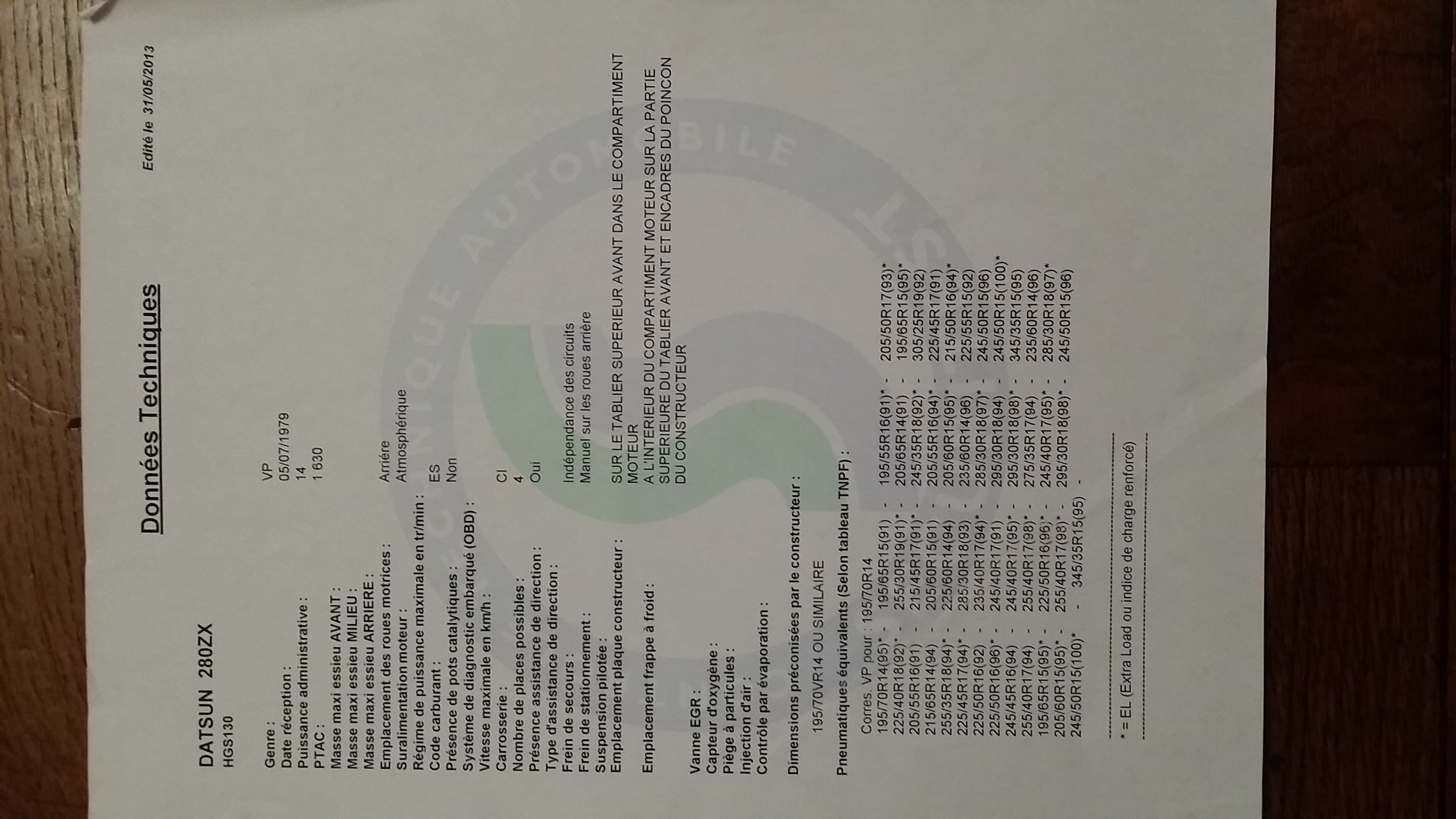

Ce qui est primordiale s'est la circonférence du pneumatique. Pour les freins et le compteur. Le tour de pneu extérieur en contact avec la route.
Je vous joins le tableau des équivalences TNPF.
Bien sur au niveau technique il y a des incidences.
L'indice de charge change aussi. Attention uniquement pour la 280zx qui est la mienne. Il faut vous renseigner pour votre auto avec la carte grise.
