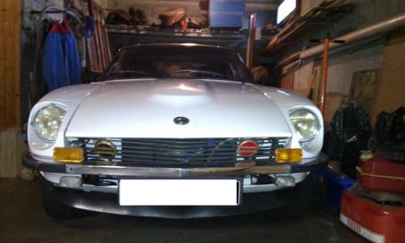

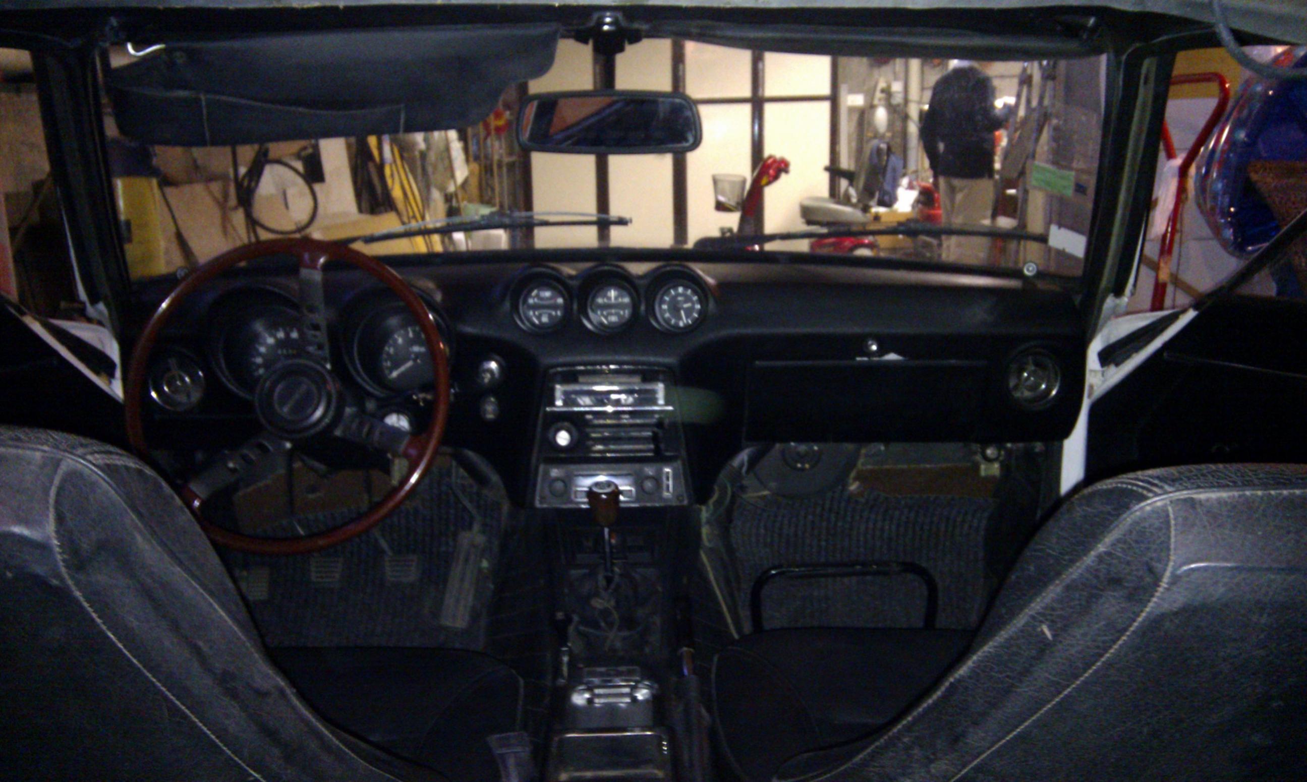

            Quelques photos.
              elle est superbe

                      On ne voit pas toute la voiture, mais c'est vrai qu'elle a l'air bien belle et très proche de l'origine ... les jantes ne le sont déjà pas aujourd'hui, alors le choix se présente de mettre de l'origine en 14 en tôle avec enjoliveurs ... même moi, je ne les trouve pas belles et j'ai mis des jantes de 260, par contre je les ai dans le garage ... ou d'en profiter pour passer sur autre chose en 15. Il est évident que tu t'éloigneras du look d'origine pur, mais pourquoi pas...
