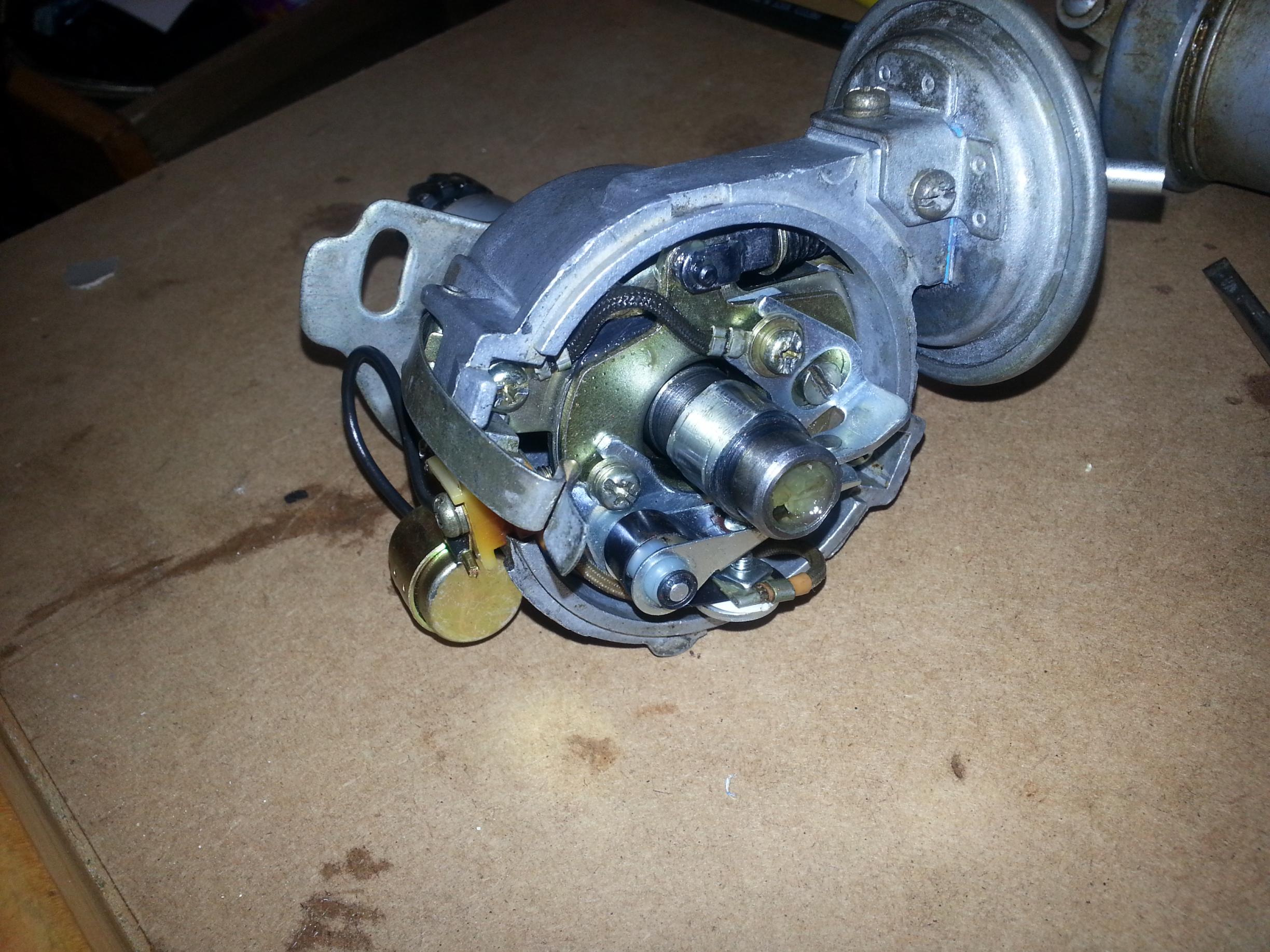

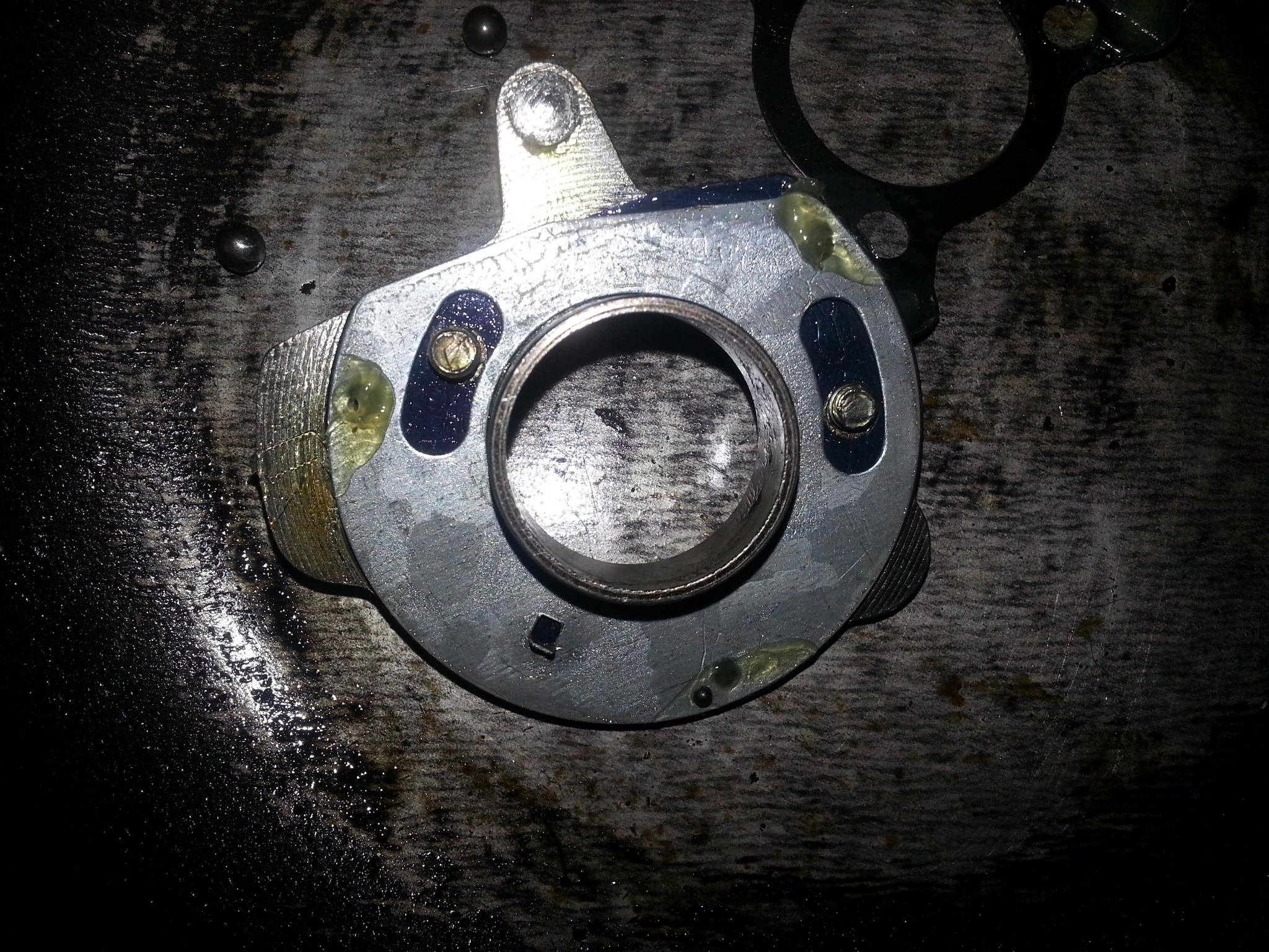

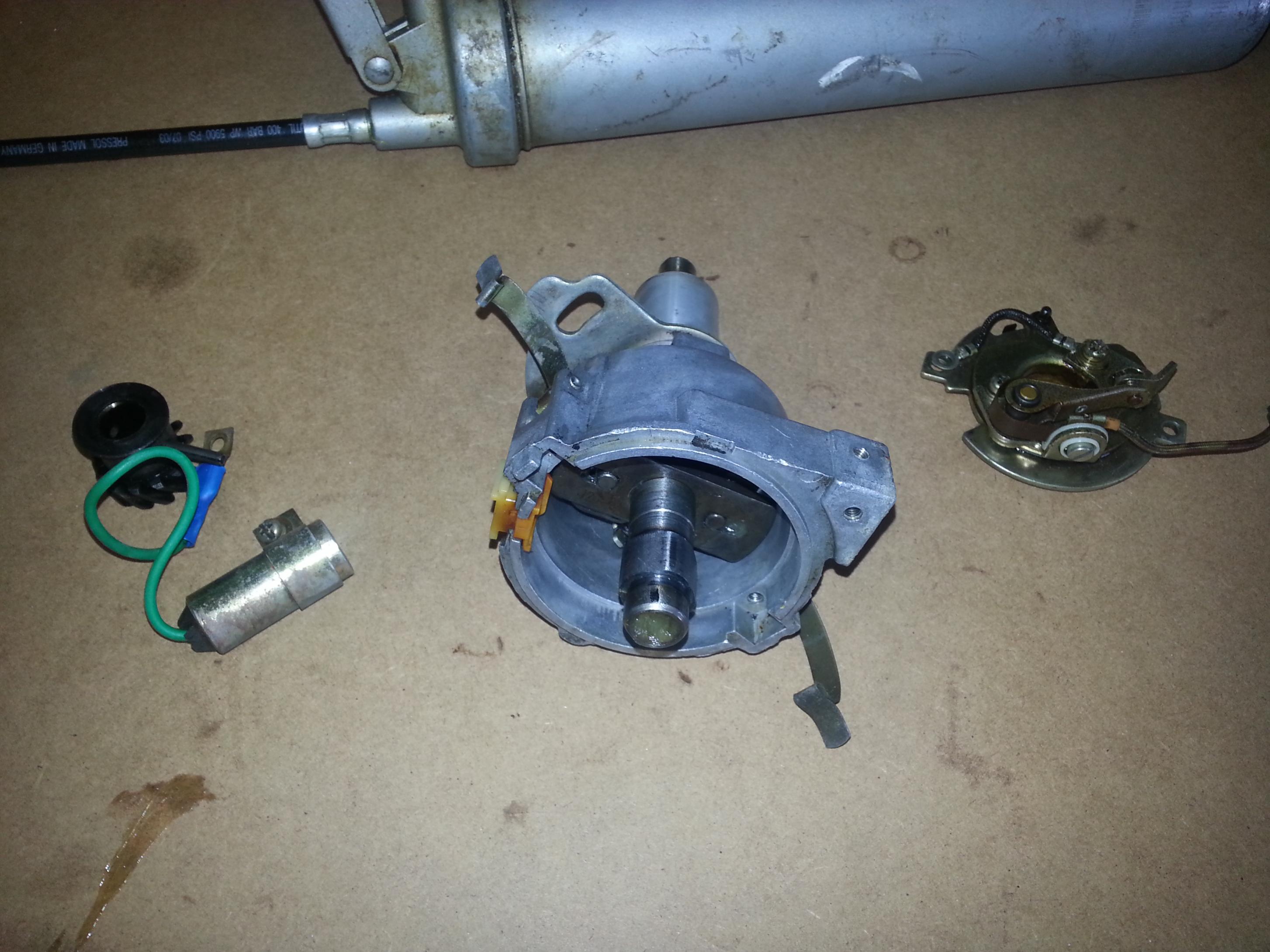

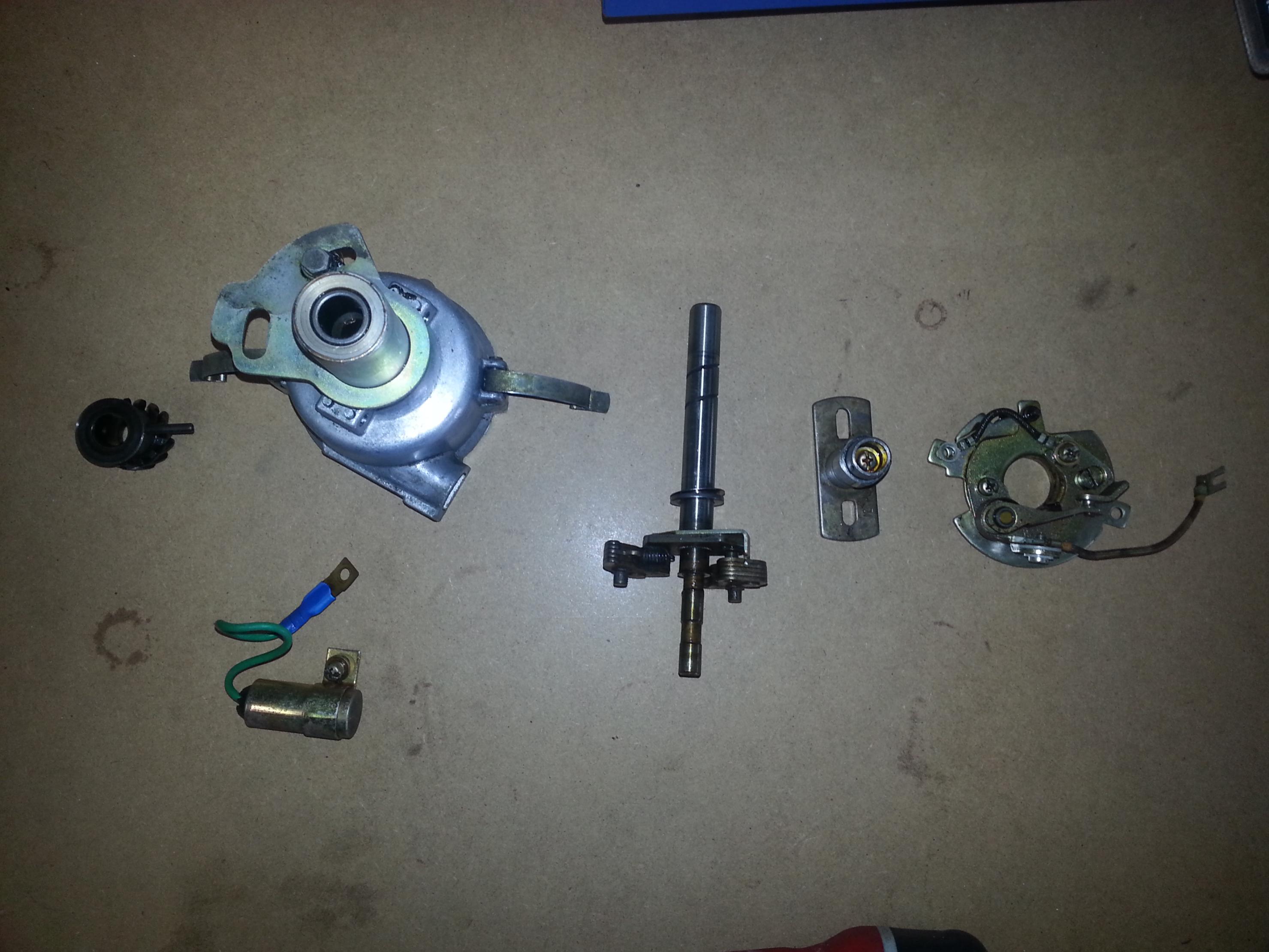

salut, bon je rattrape ce que j'ai fait car si je poste pas au fur et a mesure
quand je l'ai ramener de paris ( par la route )

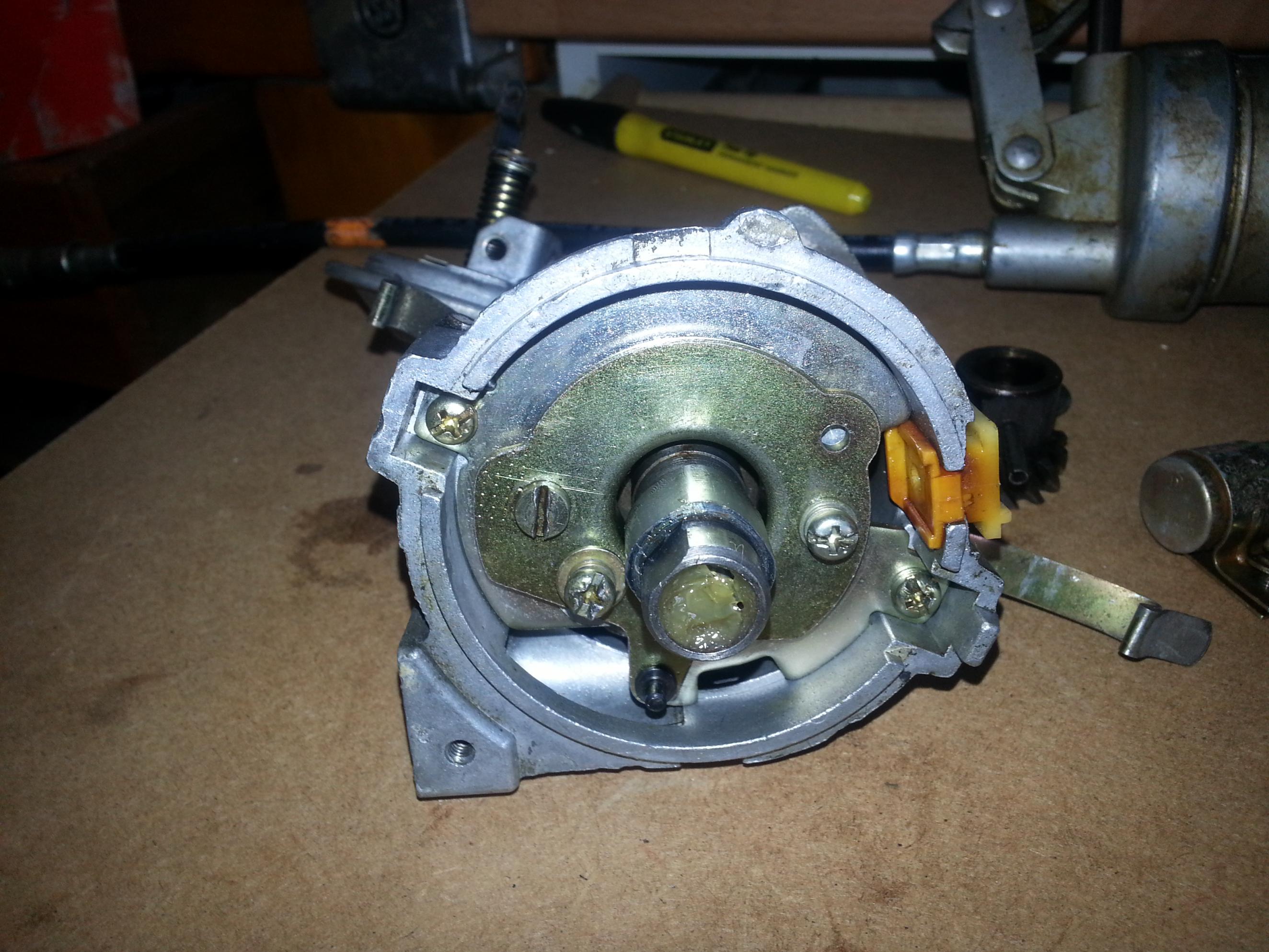

elle avait des ratés d'allumage donc c'est la première chose que j'ai refait
joint de capsule mort ,poussières a l’intérieur
démontage complet nettoyage graissage nouvelle vis platiné, rotor et tète de delco, joint de capsule refait, calage a lampe témoin puis vérification a la stroboscopique nickel

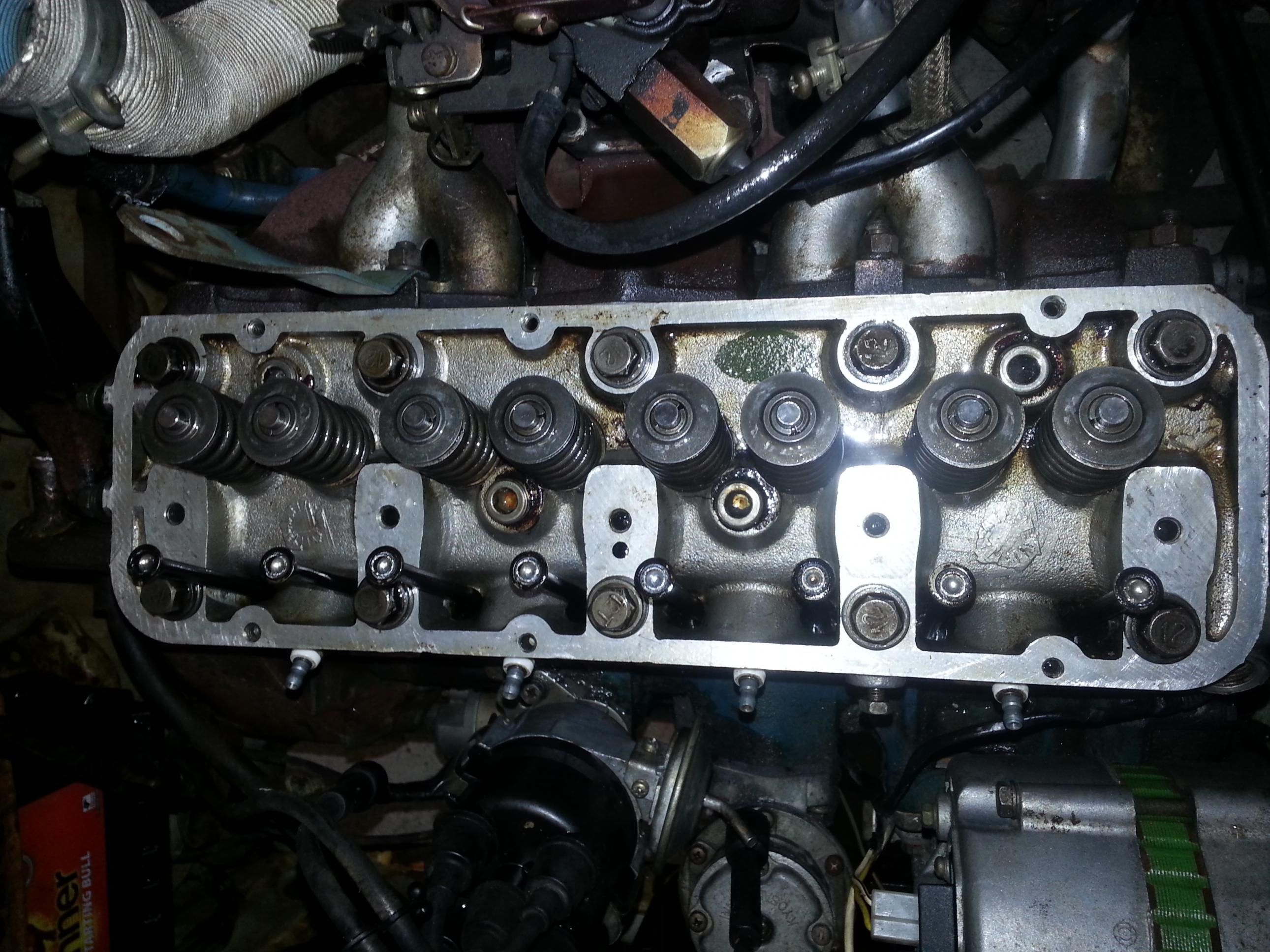

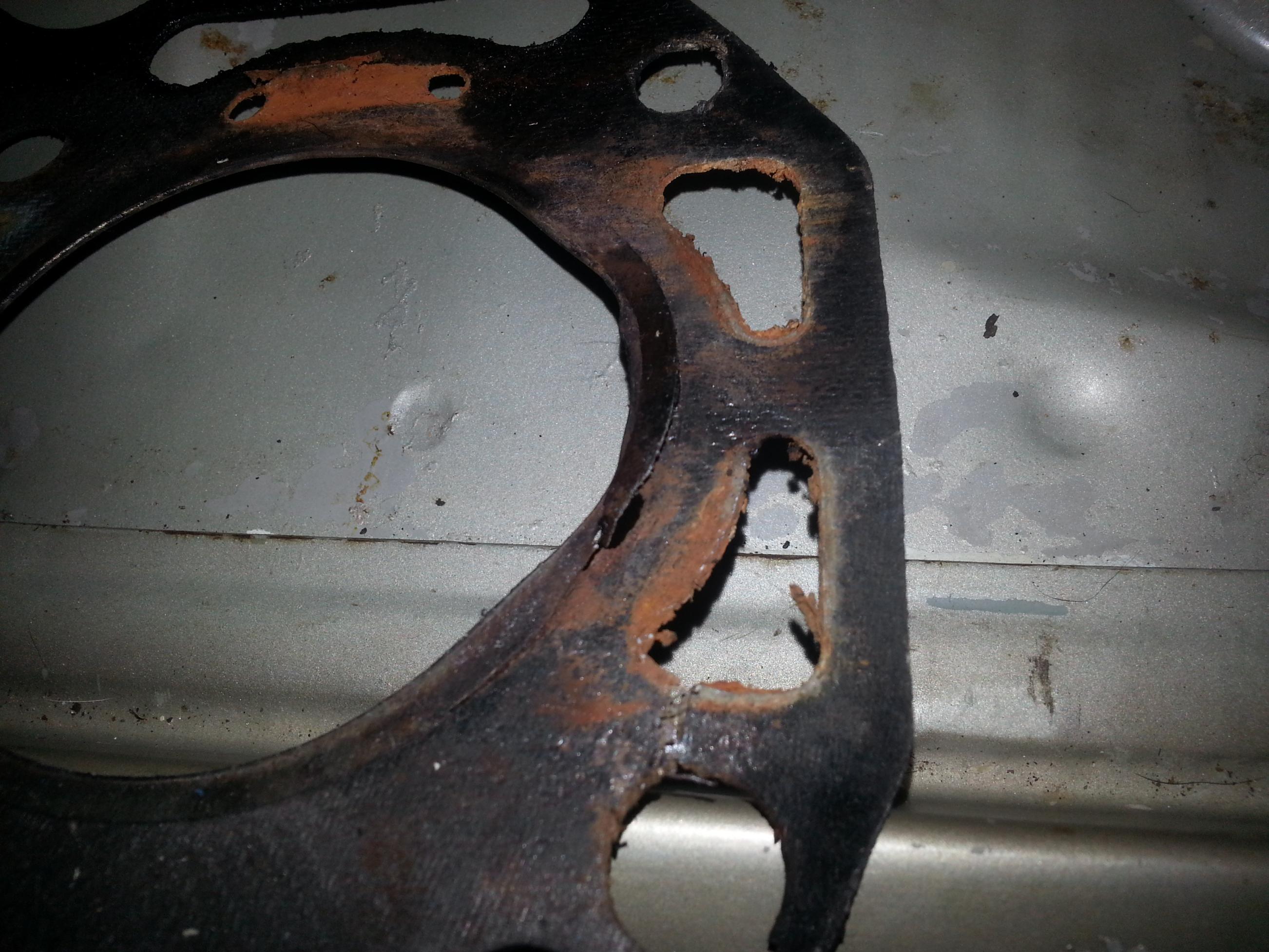

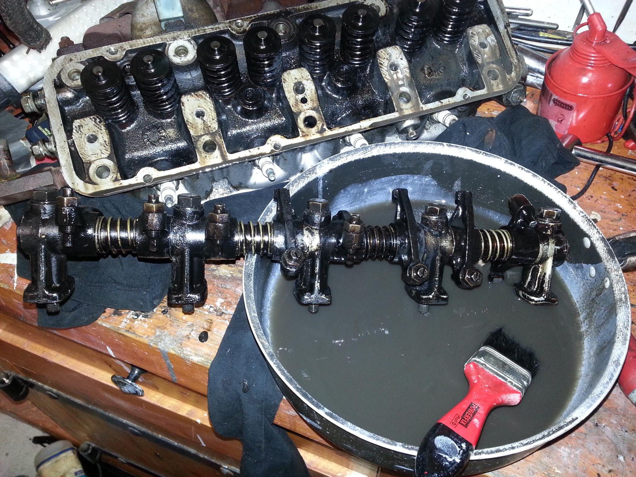

joint de culasse
après ça je l’emmène au contrôle technique
qu'elle a eu sans problèmes puis elle s'est mise a chauffer
changement calorstat , puis changement joint de culasse car de la compression passe dans le circuit de refroidissement démontage, découverte de boues dans le bloc cylindres sur les 2 tiers de la hauteurnettoyage a grande eau
les pistons on du jeuaie bon je décide de reporter ça le temps de retrouvé des pièces du coup je remonte comme ça je nettoie la culasse qui a goudronné démontage soupapes (usées aussi due a la chaleur) car celle qui sont le plus usees sont du coté de la rentré de ldr dans la culasse
remontage réglage culbuteurs
on verra plus tard

voila le fautif on voit bien le passage du cylindre au circuit de LDR
