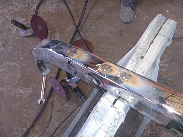

Voilà plus de trou

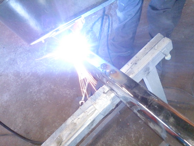

allor. decaper a l abrasif fin puis reboucher au mig
Les petits trous directement
Les plus important contre plaque en dessous et bouchonnage au mig

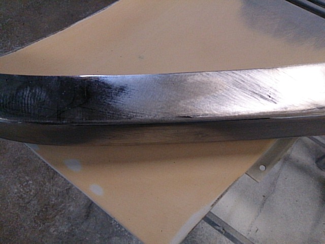

Ponçage au gros grain puis au fin pour adoucir

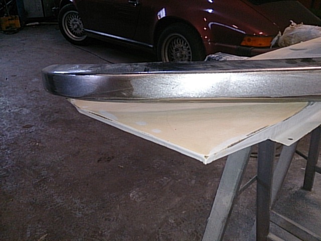

Pour la fixation de celui-ci deux boulons de 8 souder à l intérieure
Et deux manchon filete de 8 sur les côté
Abracadabra fixation invisible

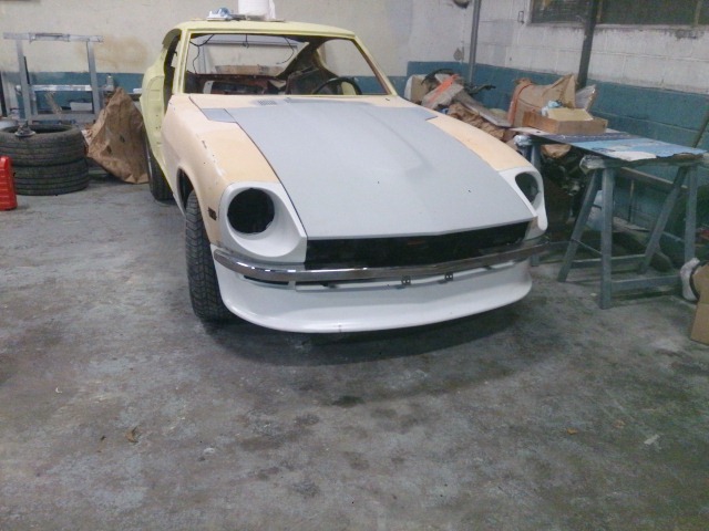

L arrière est fait aussi ya plus qu'à Faire les fixations
vola vola ya plus qu'à chromé
Ça avance
