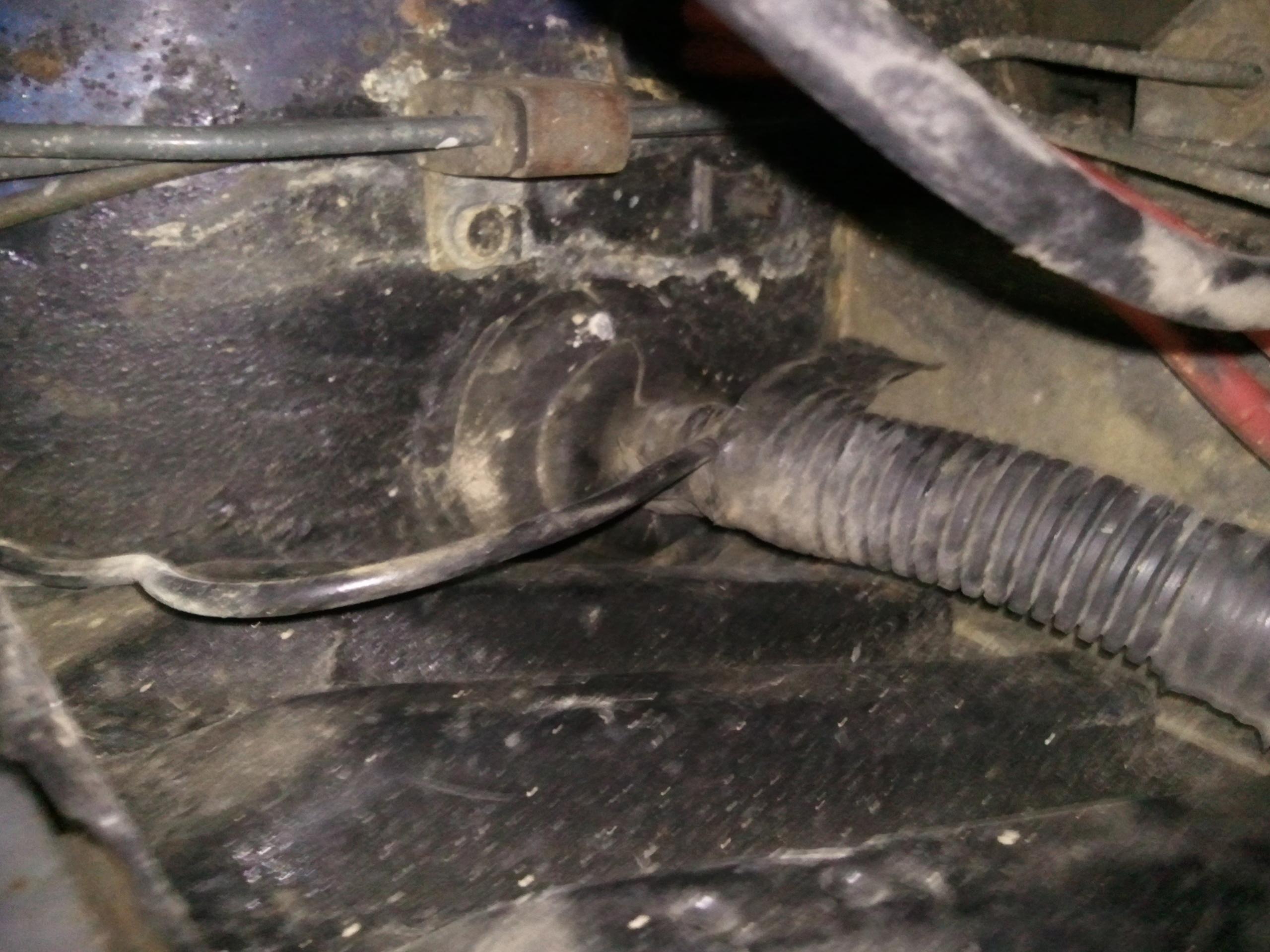

        sur la 280zx, il y a un capteur de niveau d'électrolyte de la batterie qui se visse à la place d'un bouchon de remplissage. Comme maintenant il n'y a plus de bouchons ( batterie sans entretien), on ne peut pas remettre ce capteur. Pour éteindre le voyant, il suffit de brancher le fil sur la borne "+".
        Il est où ce fil ? J'aimerais beaucoup que cette loupiotte s'éteingne quand elle ne doit pas être allumée !

            Ce fil sort du faisceau qui se trouve en dessous du support batterie.
              Envoyé par stef93 Voir le message
              Je ne l'ai pas trouvé. Par contre j'en ai un qui est connecté au + avec un fusible et qui va jusqu'au boitier de relais. Le fusible est bon, un peu plein de vert de gris mais pas cassé ; je n'en n'ai pas trouvé d'autre pour le remplacer.

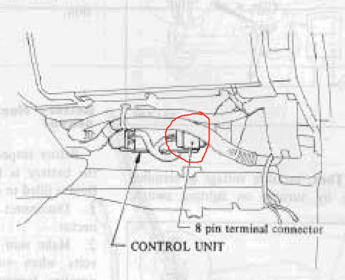

                J'ai recherché sur le schéma électrique et donc le boitier électronique relié à l'afficheur se trouve sous la boite à gants. Normalement, un connecteur à 8 broches se trouve à droite sur le boitier et le fil correspondant au niveau de l'électrolyte de la batterie est de couleur vert/jaune.

                      Alors ça y est j'ai retendue ma courroie et hop, plus de bruit. J'ai cherché le fil avec les indications de Stef et ses photos et j'ai fini par trouver. Il y avait bien un fil dissimulé derrière la batterie. Alors je l'ai branché sur le + de la batterie comme indiqué et....... Hourra, je n'ai plus ce pavé rouge ! Mieux, lorsque je démarre maintenant j'ai un OK rouge qui s'affiche : l'ordi de bord refonctionne comme de série. Mille mercis Stef, tu es génial et j'espère te rendre la pareille si on se voit le 17. En attendant, je suis heureux ! Je suis sûr que Hub va faire pareil sur la sienne maintenant !

                            Franchement, si j'ai pu tu vas y arriver, Stef a mis les images et on ne peut vraiment pas passer à côté. Mon fil était bien dissimulé et grâce aux explications et photos de Stef je n'ai pas rencontré le moindre souci à trouver. Pourtant je suis vraiment une brêle en mécanique mais je dois avouer que depuis que je fréquent ele forum j'ai envie d'apprendre et tombe sur des passionnés qui me motivent et m'ôtent cette peur et ces doutes. J'y ai même croisé un plombier qui m'a donné une pêche d'enfer et un témoignage d'amitié hors pair. Merci à vous tous, et longue vie à notre passion commune.
