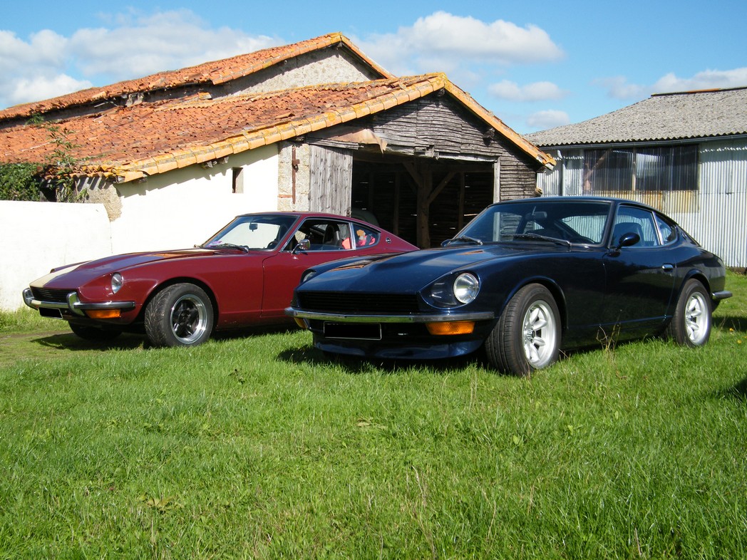

    Il n'y a pas que les projets dans l'atelier.....il a fait beau et les Zs sont fait pour rouler !
    Deux belles.

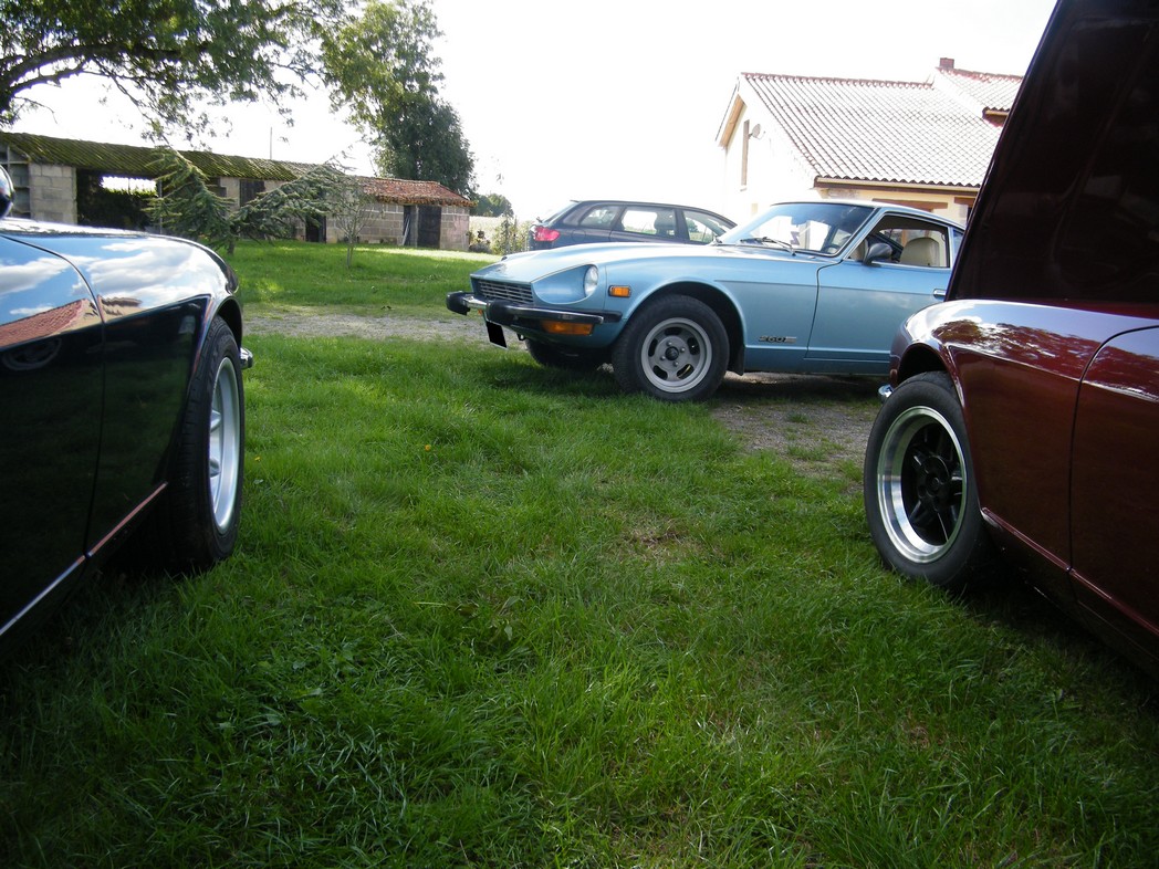

    ......plus une 3eme (Salut Johann).

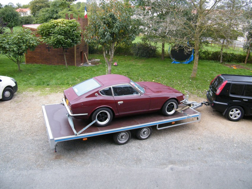

      ....mais il y a plusieurs façons d'en rouler avec une Z et frimer sur l'autoroute....
        Ça, une fois attelé, c'est Nissan ZX

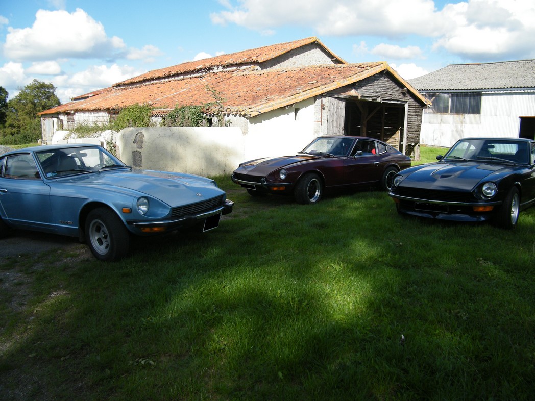

          Le temple de la Z ...
