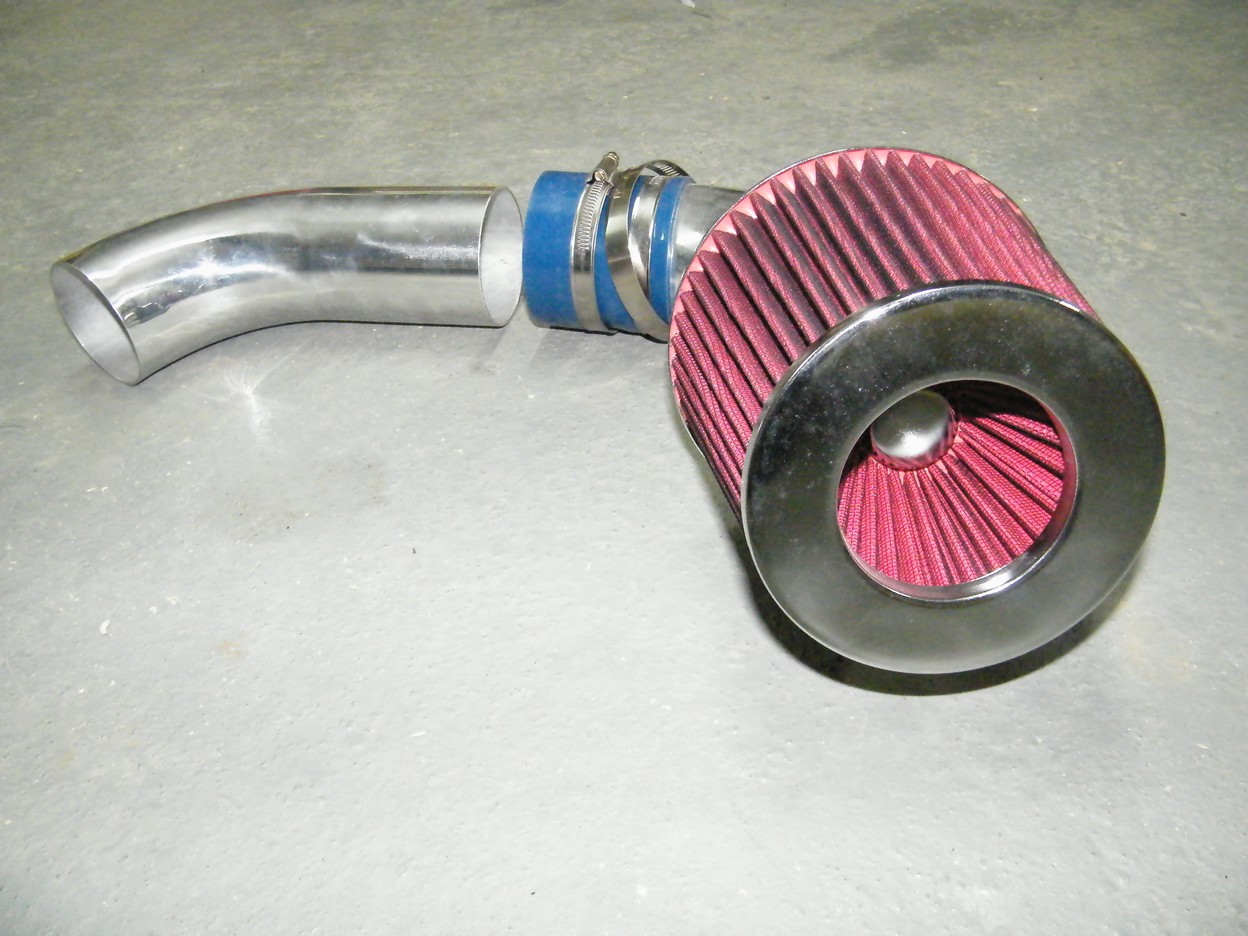

    - Joint de coffre, celui en U (extérieur) : spécifique aux 280Zs ?
    -gros filtre à air (fixation à faire toi-même)...'gros' comment - quel diametre stp ? J'ai une chez moi mais plus de ZX donc.....(photos ce soir si possible).
      Sur ma 280, j'ai deux joints de coffre, un qui fait le tour complet et un en forme U (3 cotés).
        Pour ton filtre tu prends ça:
        http://www.ebay.co.uk/itm/RU-3610-K-...8a24093e2#shId
        Ref K/N RU-3610
        Et ensuite tu te débrouilles pour l'installer à ta façon, à la place de l'autre.
        C'est ce que j'ai fait sur la mienne
        Il faut être un peu créatif pour la fixation et l'adaptation.
        Il te faudra surement un bout de tube alu ou inox pour faire la jonction.
        Ou alors tu prends un truc tout prêt dans ce genre http://www.thezstore.com/page/TZS/PROD/11-2921

          Ok merci, as tu une photos, histoire de rester jumelle !!
            J'essaye de te prendre des photos ce soir.
            A+

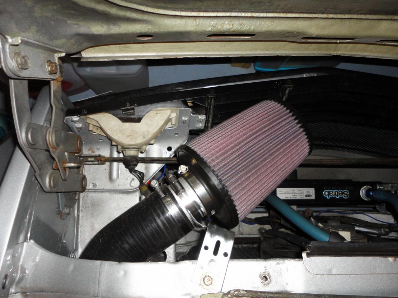

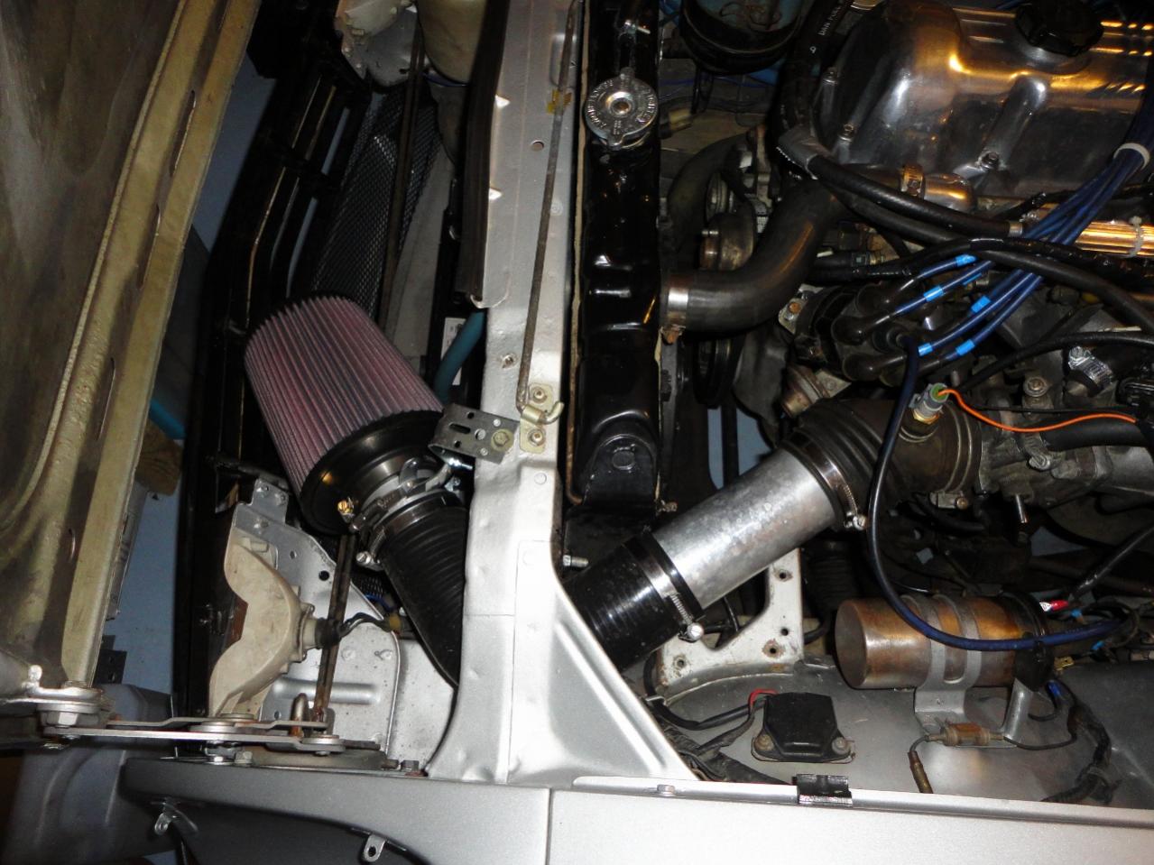

              Voilà!
              Bonne soirée

                    Envoyé par s2mad Voir le message
                    Voilà!
                    Bonne soirée
                    Merci !
                    Tu as enlevé un boitier papillon et tu as une sonde sur l'entrée du second papillon, tu peux m'expliquer comment cela fonctionne?
                    B
                      J'ai viré l'ECU d'origine et je tourne sur Megasquirt.
                      C'est pour ça que je n'ai plus d'AFM.
                      Mais ce n'est possible que si tu vires l'ECU pour passer en MS.
                      La sonde dans la durite c'est pour la température d'air.
                      Pour le moment je ne gère que l'injection d'essence.
                      Cet hiver je passerai à la gestion intégrale avec l'allumage inclus.
                      A+
                      Simon
