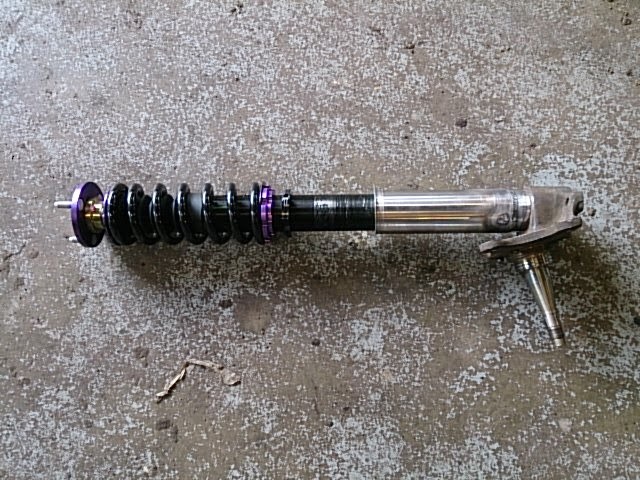

    Non c est ça il faut fair attention à ton diamètre de jambe
    J ai du faire réalésé la parti fourni par eux mai c est niquel
    Soit tu fait souder soit tu peut le faire et ça Colle au plancher 12 a 15 cm de réglage le prix à pris une claque en trois mois??? Je les est payer 890€

      Le tube est plus gris sur les 260 et 280 c'est ça ?
      • #93
        Non j'ai du alésé leur tube qui font 51mm de dn
        les jambe de la mienne font 2mm de plus ??

                          à bien vérifie le diamètre des jambe de force l
                          La section de leur tube est de 51mm on peut alésé au Max de 2mm

                          • Photo des jambe arrière
                            Petit plus pour garantir l assemblage
                            Pressement et bouchonnage juste après le cordon
