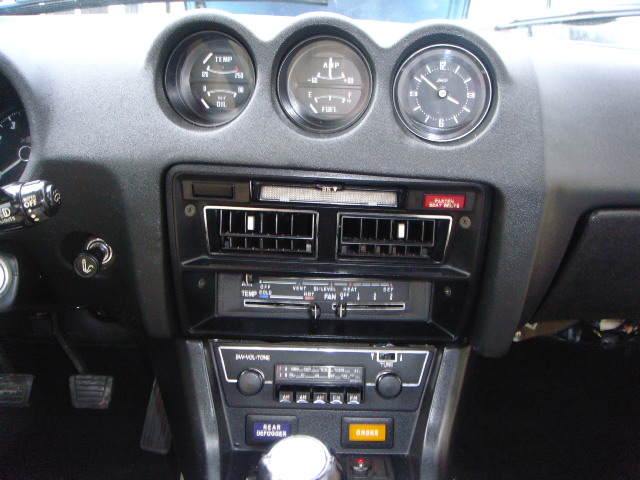

Pour moi, sauf nuance de millésime que j'ignorerais, sur un 260z, tu devrais avoir un voltmètre comme vend noirmat et non un ampèremètre comme les 240z
A mon avis, c'est bien un ampèremètre mais il doit être branché comme un voltmètre.
Normalement, moteur tournant et batterie chargé, l'aiguille devrait être légèrement sur la droite. Contact mis, moteur à l'arrêt et plusieurs consommateurs ( phare, degivrage, ventilateur de chauffage etc...), l'aiguille se déplace sur la gauche.
