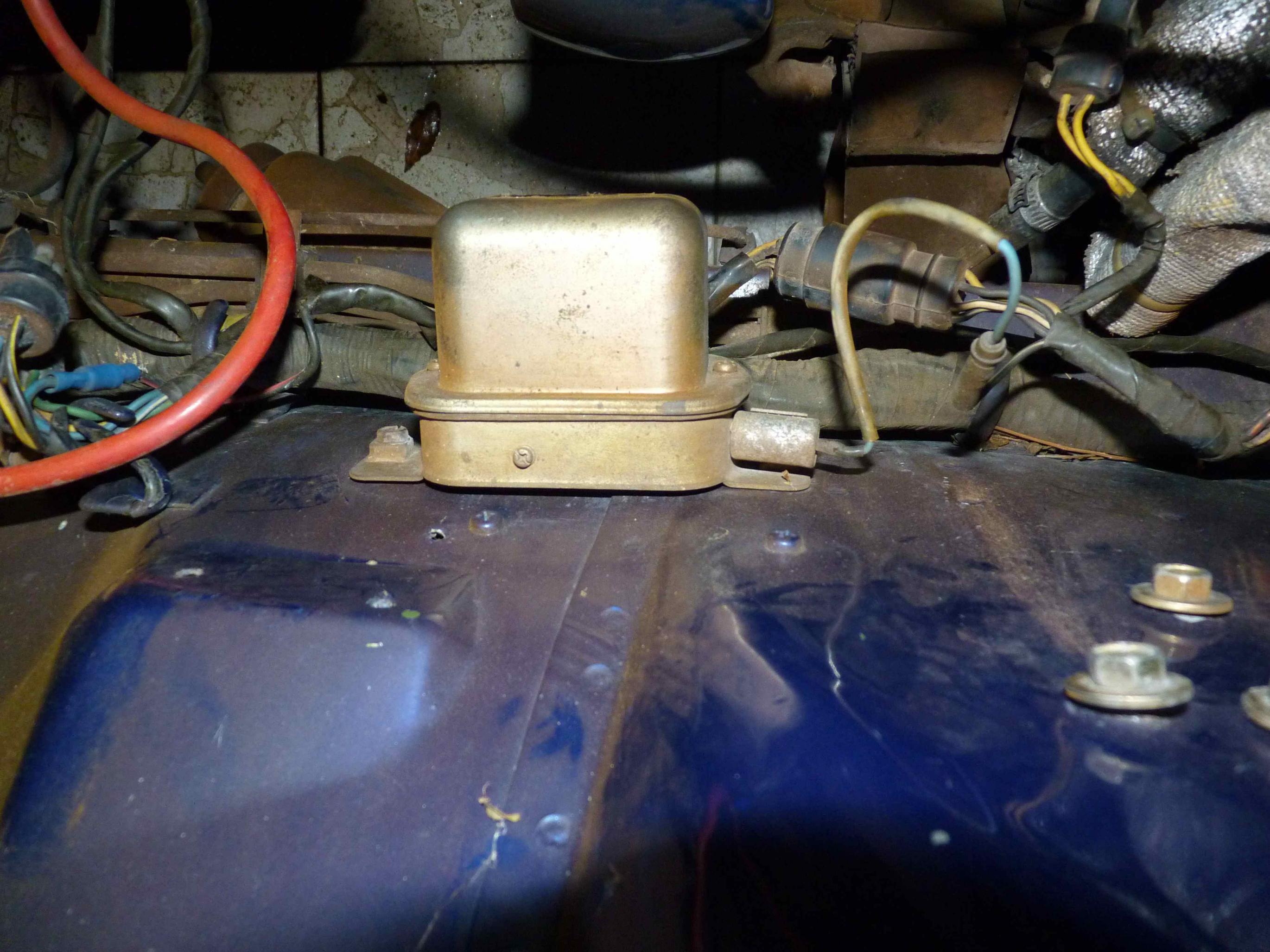

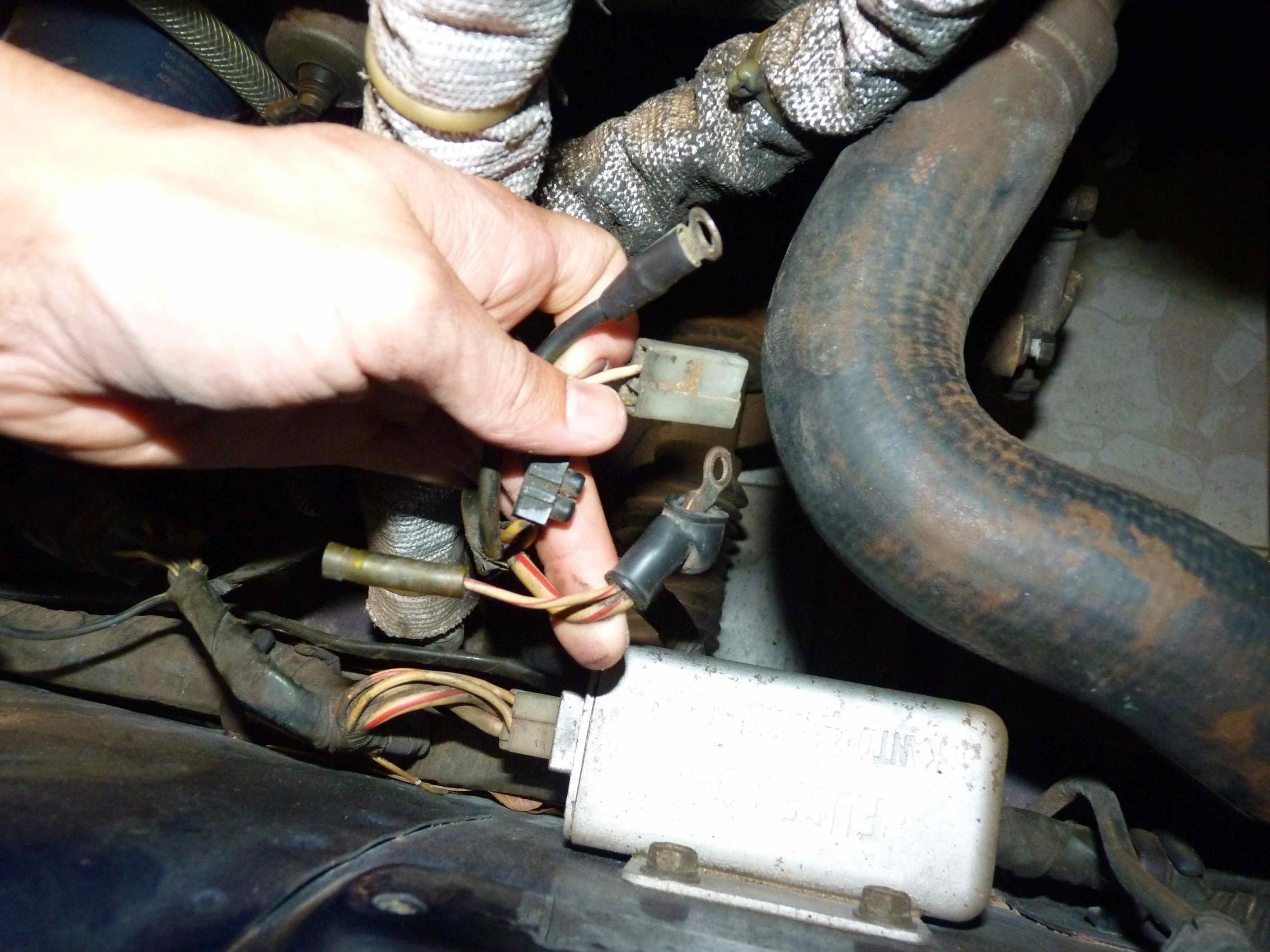

Comme il fait beau et que je l'ai prise pour aller bosser, je l'avais donc sous la main (et le pied !). J'ai regardé ça de près et rassemblé mes souvenirs.
En fait il y a plutôt 12 ou 13 ans que je l'ai changé.
C'était mon ancien mécano de Langres spécialisé en japonaises mais multimarque ,qui l'avait trouvé. Ce n'est donc pas un Nissan OEM.
C'est un "Made in Japan" quand même de la marque "AR"
Sur l'étiquette très usée, j'ai retrouvé une référence qui serait du genre ADA320 ou DA320 ou RA320 ou ARA320 ...
Il est monté comme à l'origine avec le régulateur sur l'aile droite (la petite boîte)
Voilà, tu sais tout !You know what ?
Résultat des courses :
Primo : J'ai un charbon qui se balade dans l'alternateur donc j'ai presque 1/3 de puissance en moins.
Segondo : Je pense que le régulateur doit aussi être fatigué donc il serait plus sérieux de tout changer.
