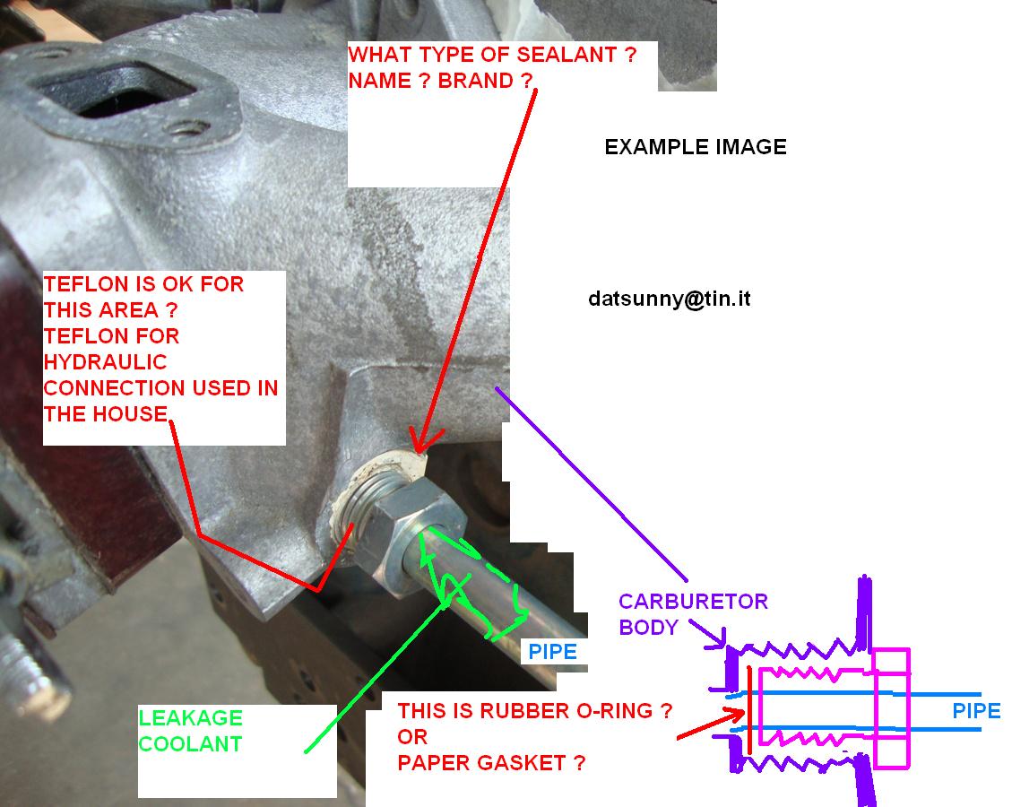

    il existe une perte du liquide de refroidissement du carburateur.
    voir photo raccord de tuyau au carburateur.
    Quelqu'un a t-il des pièces de rechange?
    S'agit-il de 2 joints toriques en caoutchouc?
    Quel genre de produit d'étanchéité sur les filets?
    "Teflon" que le plombier de la maison?
    Quel type de mastic est sur ​​cette photo?
    les photos ne servent qu'à donner une indication sur les composants
    Merci pour votre aide.
    salutations
    Hi at all
    there is a loss of cooling liquid from the carburetor.
    see picture tube connection at the carburetor.
    Does anyone have spare parts?
    are 2 rubber O-RING?
    what kind of a sealant on the threads?
    "Teflon" as the plumber of the house?
    what type of sealant is in this photo?
    the photos are used only to give an indication of the components
    Thank you for your help.
    greetings

    Hello Franco,
    To avoid leakage, go to your hardware store. You can get some paste that are made to seal threads from gazoline, gas and so on. You'll find it at plumber area.
    Teflon will not work well and may get destroyed by fuel. It will make some small residues that would clogged your carbs.
    Not sure for the rest, but I believe the shape of the thread should work as a seal. Tube should have a flare to avoid leaks. I see no need for rubber seal.
    Pour les autres
    Pour éviter les fuites sur les pas de vis, il existe un produit que l'on trouve au rayon plomberie chez LM ou Casto. Il sert à éviter les fuites sur les tuyaux de gaz. Il est aussi résistant au hydrocarbures, donc parfait pour nos applications.
    Surtout ne pas utiliser de teflon, ce dernier se désagrège au contact de l'essence, il fera de petits morceaux qui vont alors boucher vos conduits.
    Je ne vois pas le besoin d'avoir des joints en caoutchouc sur ces connections. Le tube doit avoir une lèvre qui doit permettre une étanchéité totale (cf. photo ci-dessus)

      Teflon with paper gasket will work well...

          C’est pas dans les carbus mais dans la pipe d’admission que l’eau va, et c’est pour la réchauffer pour qu’elle monte plus vite à la température de fonctionnement au démarage. Je ne pense pas que ca aide à refroidir, mais peut être que ca aide un peu, en tout ca ca doit éviter de monter trop haut en température.
          C’est donc utile pour les pays froid. Sur la mienne, ce circuit est déconnecté et ca fonctionne très bien sans.
          Franco, Teflon tape should be good for this.
          This water circuit helps to heat the admission pipe when you start the engine essentially to get the optimal temperature quickly. It’s more a feature for cold countries, and it’s probably not needed in Italy unless you use your car in winter. On my car it's been removed and it works ok without it.
          Dernière modification par mitx, 29 juillet 2013, 12h10.
