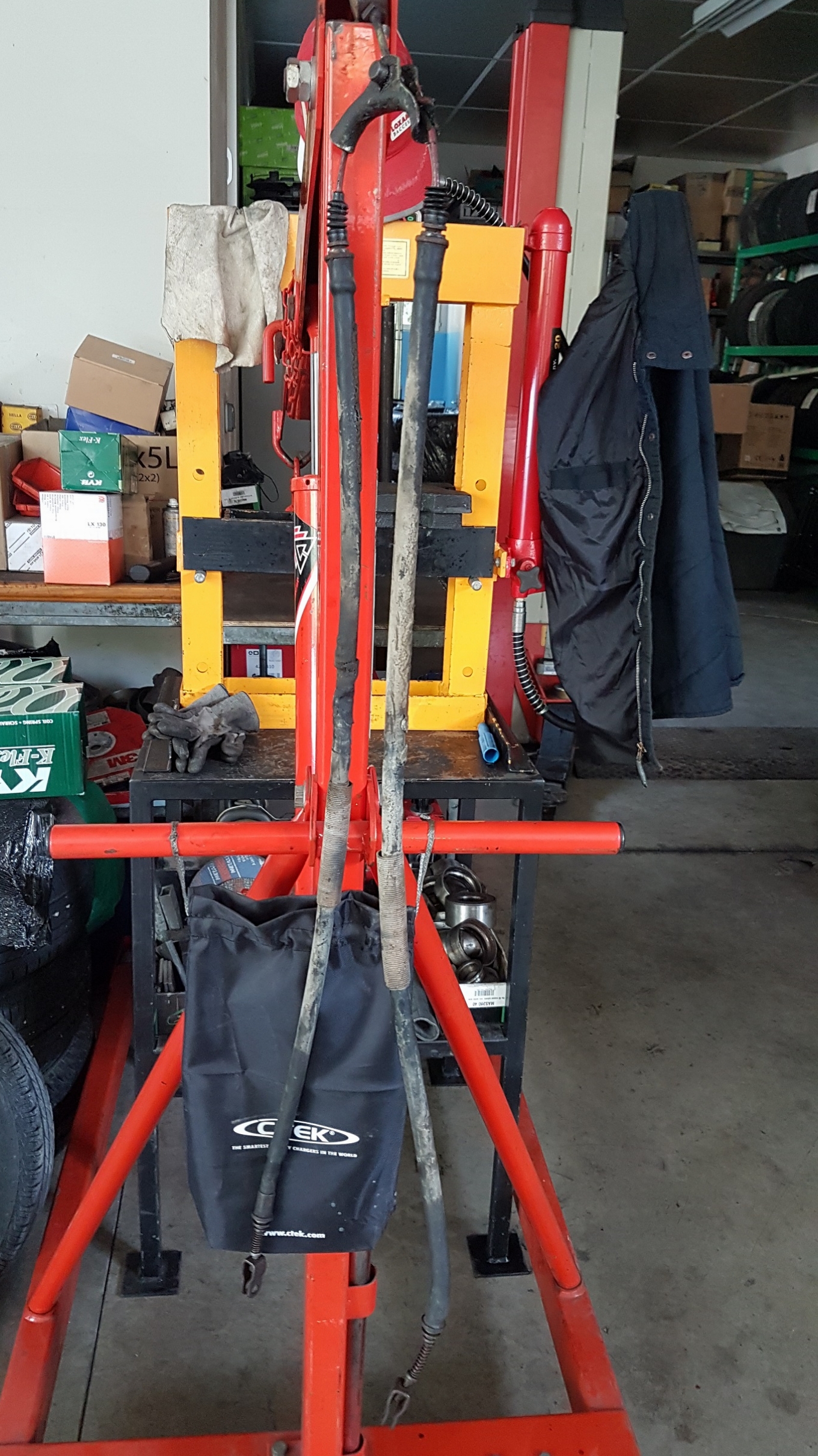

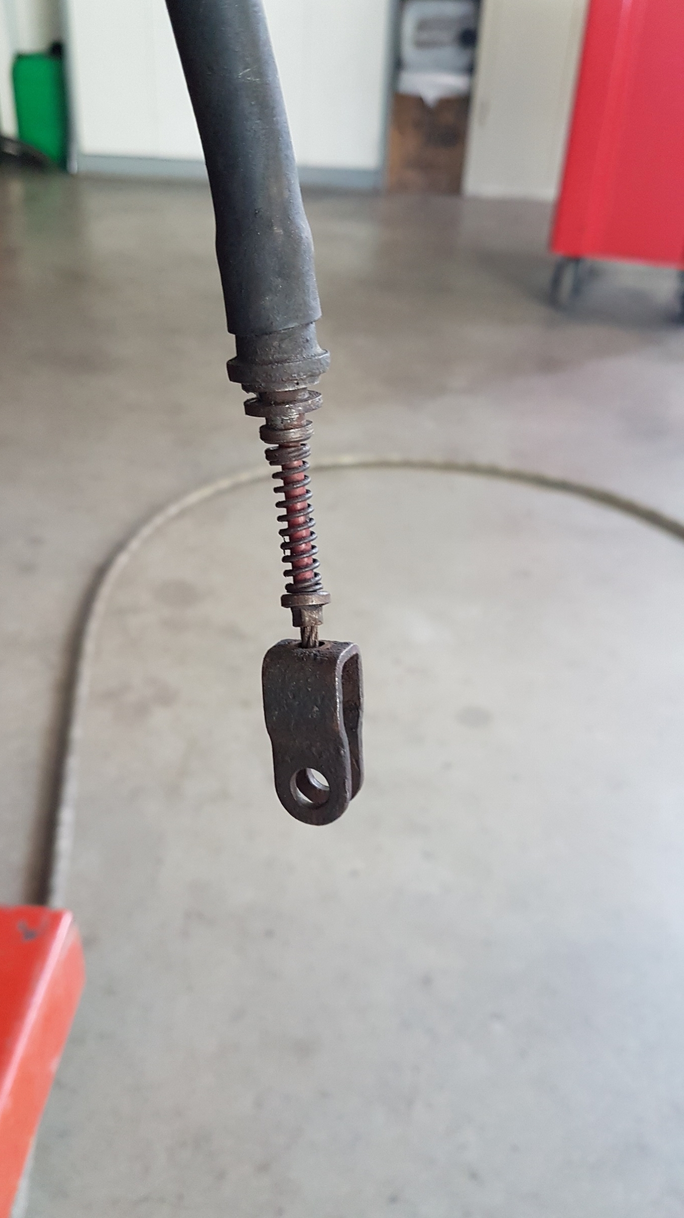

                      Salut ducmonstro,
                      Le cable en commun avec les 2 places c'est celui qui arrive aux cylindres. Le mien mesure à peut prêt 1.90m. je te mets des photos
Nom : 		20170404_150500.jpg
Affichages :	237
Taille :		1,37 Mo
ID : 			231840Cliquez sur l'image pour la voir en taille réelle
Nom : 		20170404_150509.jpg
Affichages :	248
Taille :		1,98 Mo
                      Michel
