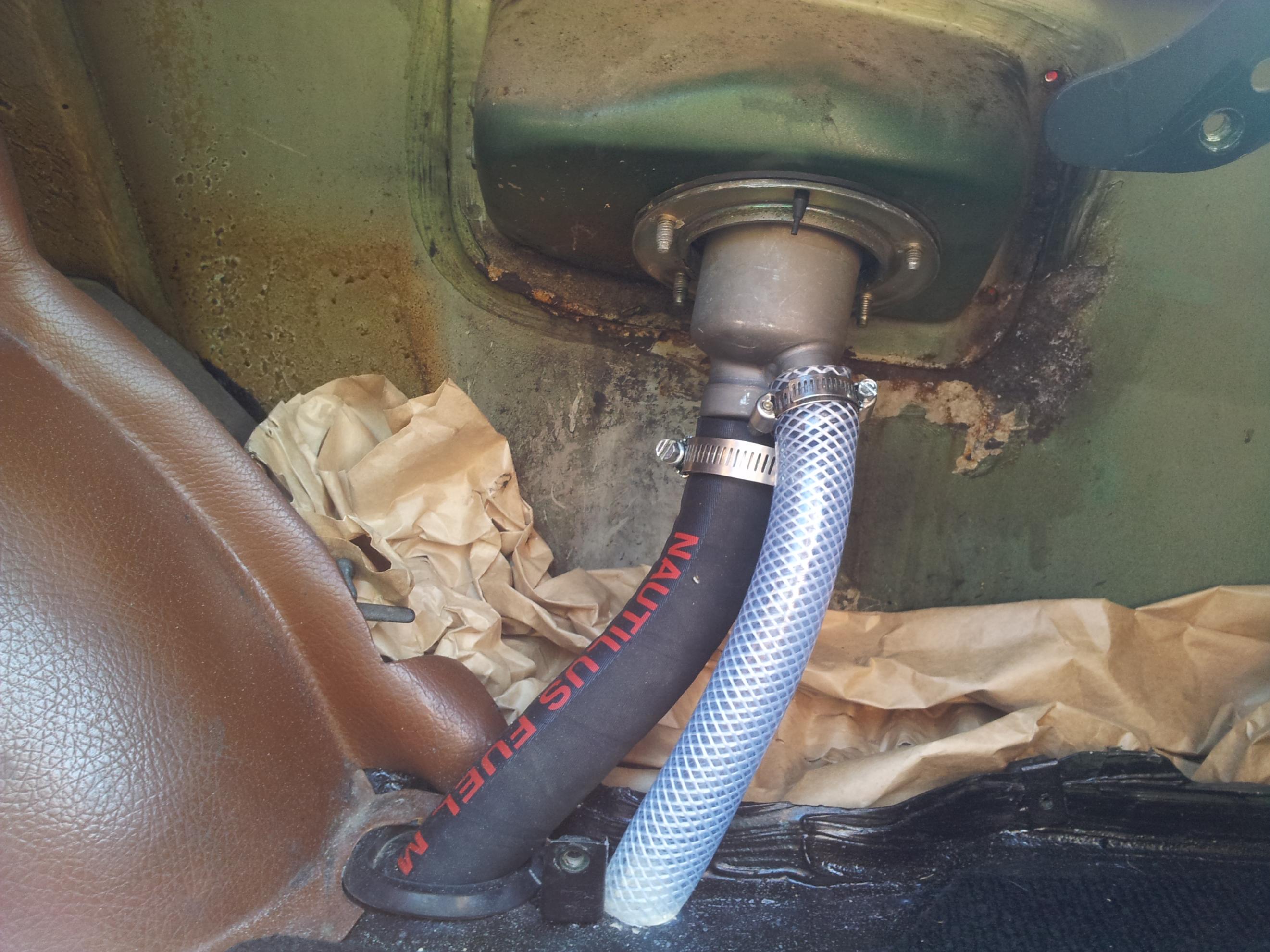

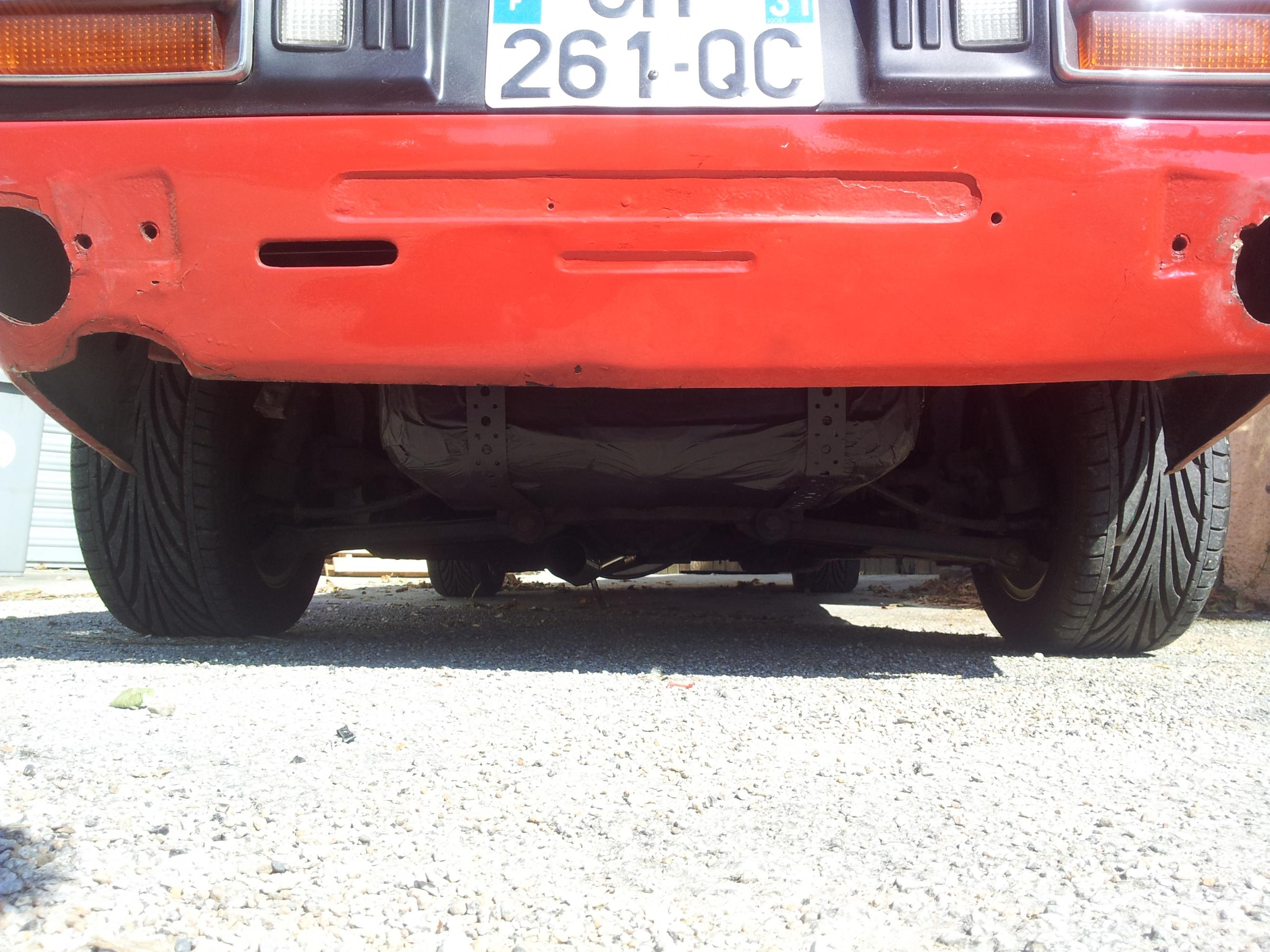

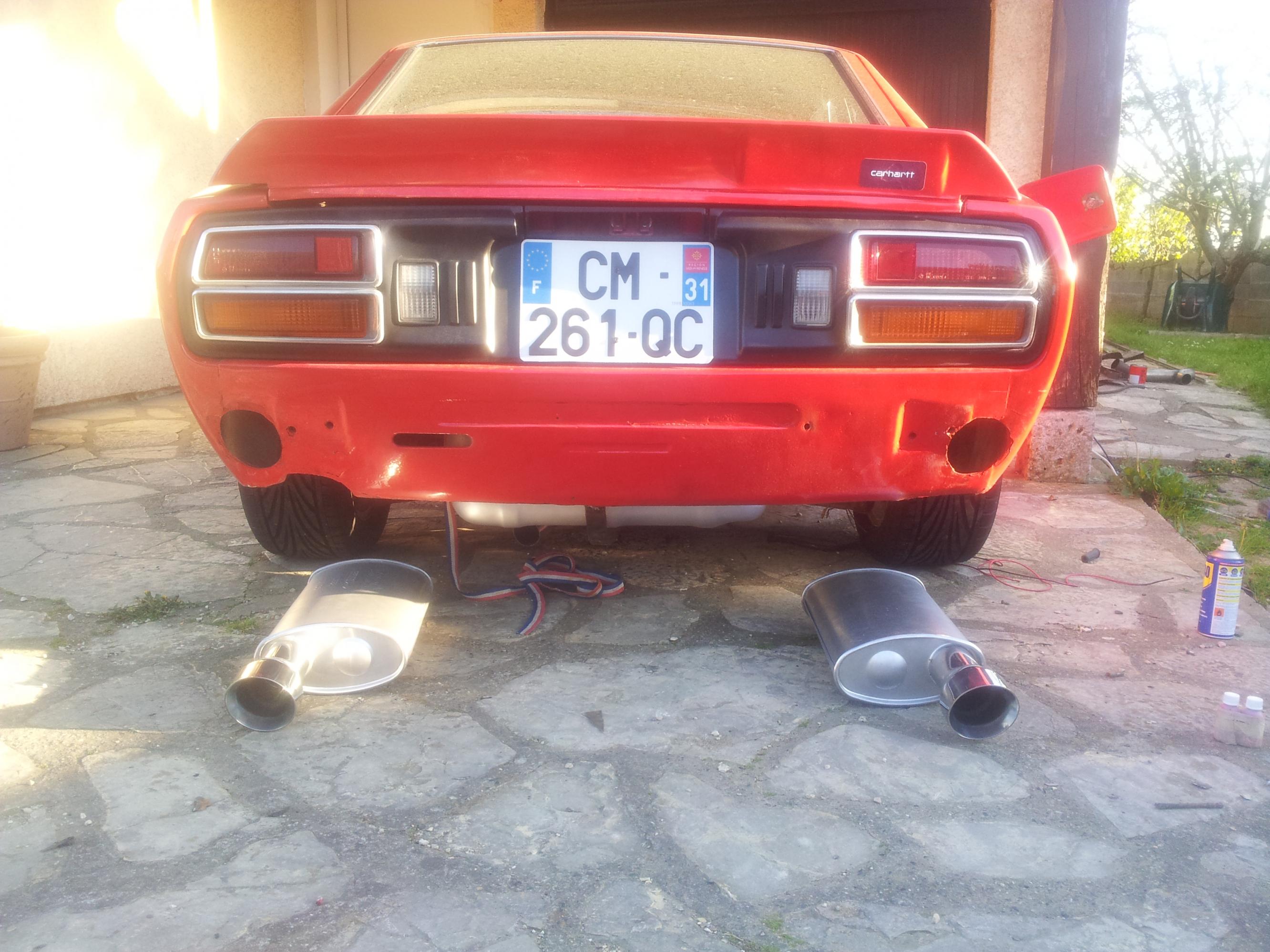

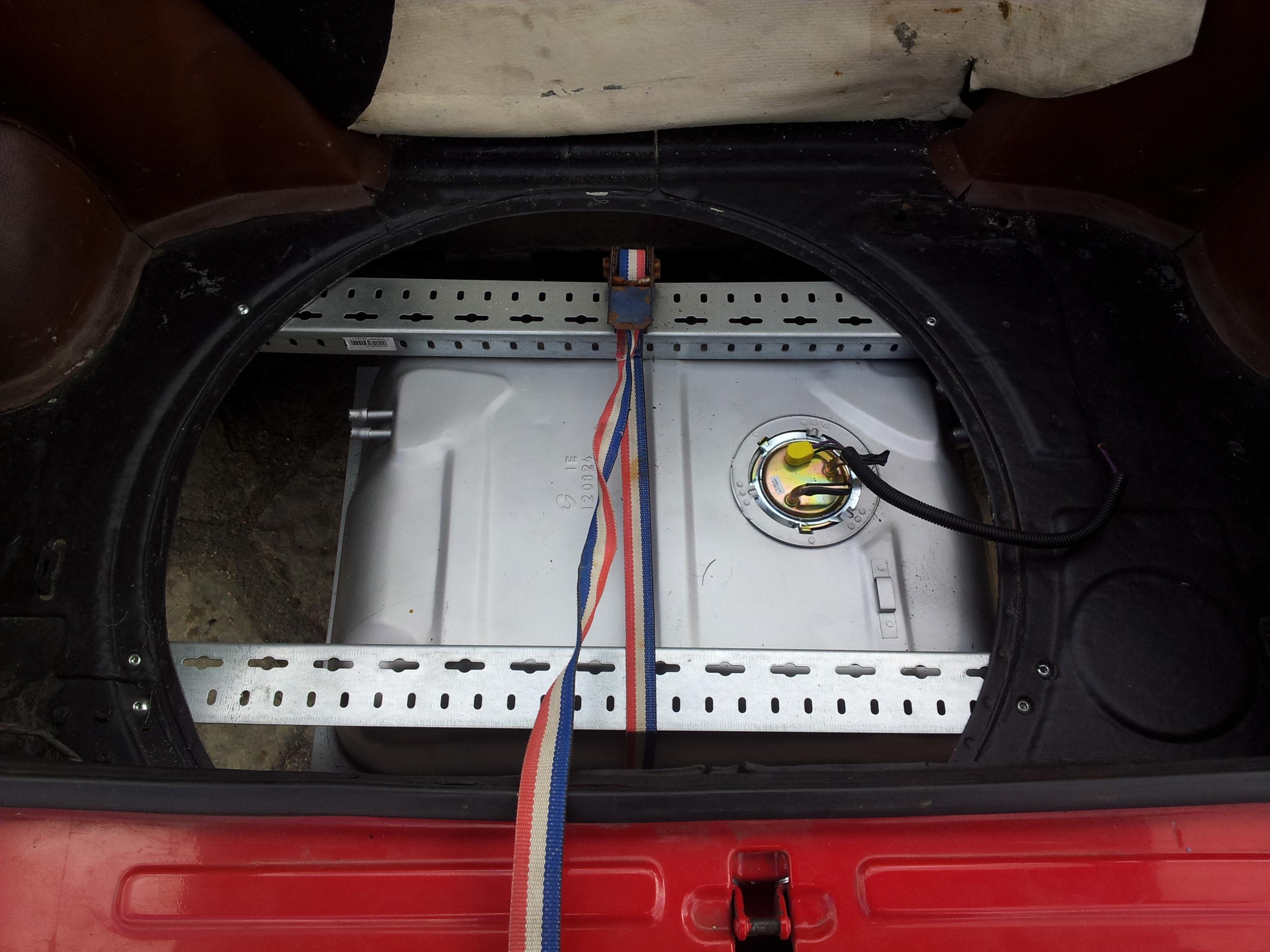

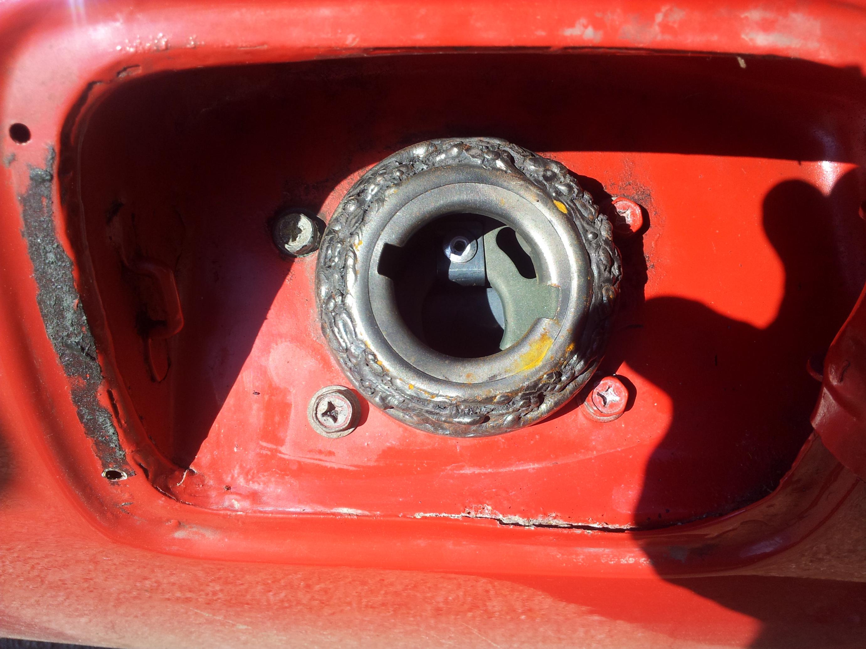

                            voila qq photos du montage
                            j'ai pas encore tout fini....
                            les cornieres galva c'est pas la fixation...c'est juste pour compenser le dépassement des tuyau du sender (jauge)
                            pour le remplissage en cherchant, tu verra y a 2modeles,
                            - un avec les 2 durite en 20 et 25 (comme moi)
                            et un autre avec la goulotte presque aussi grosse que sur note reservoir

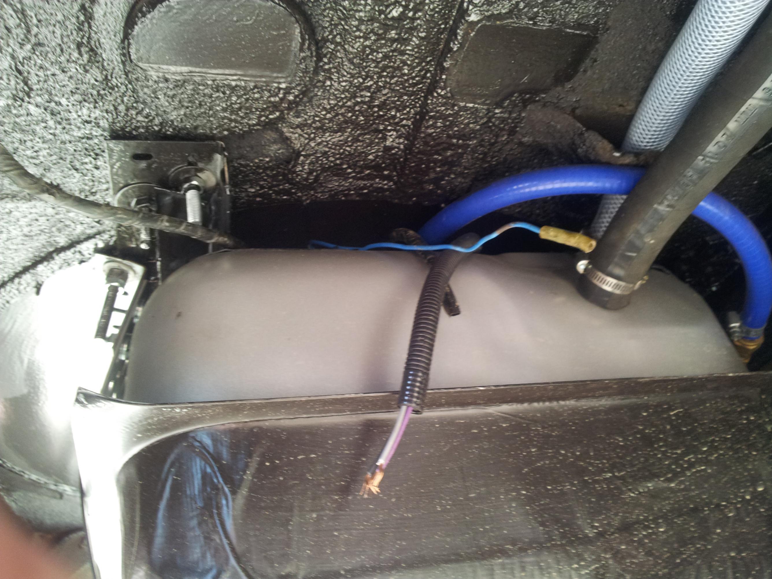

                            i y a un circuit aller-retour essence sur la jauge
                            et dernière petite chose, a refaire, j'aurai pris un réservoir de wrangler CJ et pas de wrangler YJ (celui que j'ai), car la jauge est moitié moins cher et compatible avec le mano de la Z (si j'ai bien calculé)

                              une autre vu d'un peu plus loin
