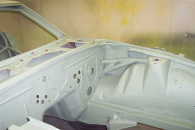

                    Dans mes rêves quand je referai la Z au niveau carrosserie, je ferai un montage comme celui ci-dessous.

                        Il est certain que la barre seule à l'avant, ça ne suffit pas. Il faut soulager les efforts sur les brancards, surtout avec le montage aberrant des paliers de barres Antiroulis sur L'AVANT ! ( moi je m'en fous, je retire les barres ! )
                        La triangulation sur la cloison pare-feu est efficace car fixées au bon endroit, les barres s'appuient sur une tôle de bout qui répartit l'effort sur tous les pieds de caisse . L'idéal, c'est carrément une continuation de l'arceau-cage, mais alors là, ça va loin ! .
                          Je ne trouve pas ça terrible,ta phot, il y a plus simple et plus efficace, ça a déjà été fait, mais je ne retrouve plus l'image .
                            .....ce que j'ai prévu (+/-) sur la mienne.

                              ta photo, c'est à peu près ce dont je parlais, ça suppose un arceau-cage , mais c'est logique et solide, mais il y a du boulot. J'avais vu aussi le même genre pais qui allait reprendre la base du brancard. je vais chercher ....
