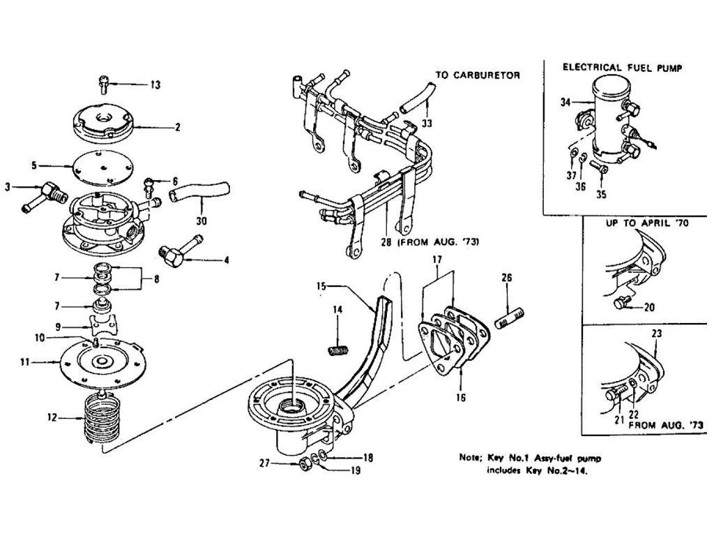

              2e- Démonte ta pompe, la durite d'arrivée, vire l'essence restant dedans, ouvre le couvercle intermédiaire il y a 6 vis (pas le premier ou il y a 4 vis) et regarde l'état de la membrane si il y a de l'essence sous la membrane elle est HS.
              Regarde l'état du levier aussi.

                • alors c'est la pompe cherche pas
                  • Essence sous la membrane! T fort pat!

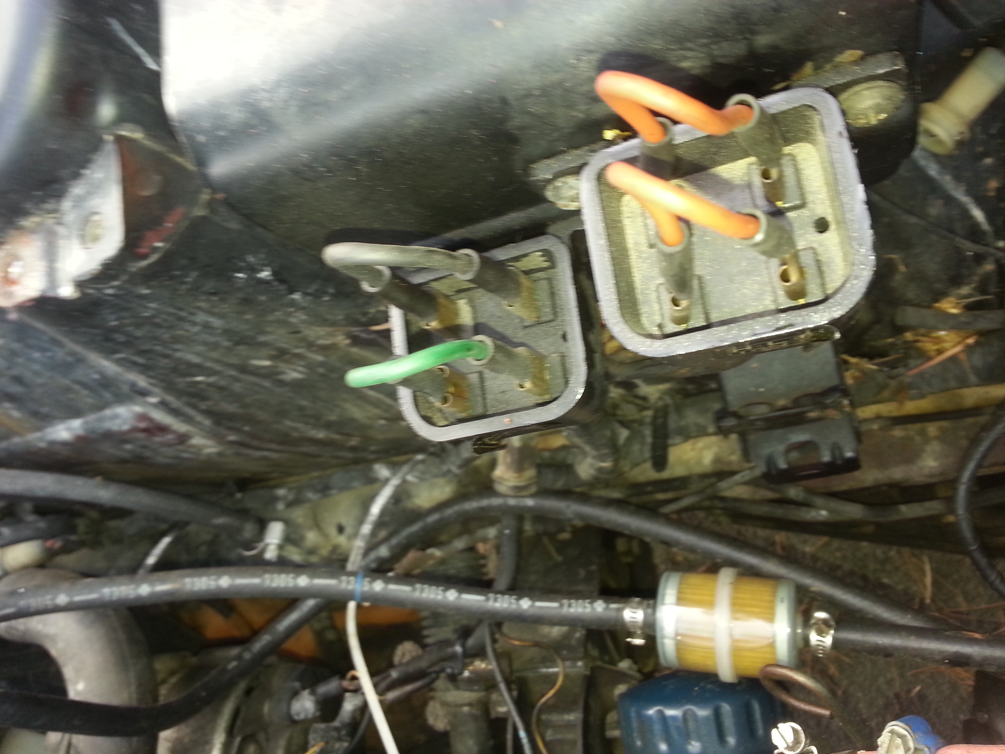

                    Petite question en passant! J'ai les warning qui marchent mais les clignotants s'allument sans interruption... un relais? Ou se trouve t il? Merci
                    Et dernier truc! Sur la photo... c'est normal ça?

                    • Oui c'est normal...
                      C'est bien le relais des clignotant en dessous de la planche de bord du côté gauche conducteur qui est soit H.S., soit dégueulasse à l'intérieur, essaye de le nettoyer comme avait fait Chicostyle je crois.
                        Oui c'est normal...
                        Parfait je te remercie
                        • c'est normal mais tu dois avoir 1 capot sur chaque qui cache les fils des relais.

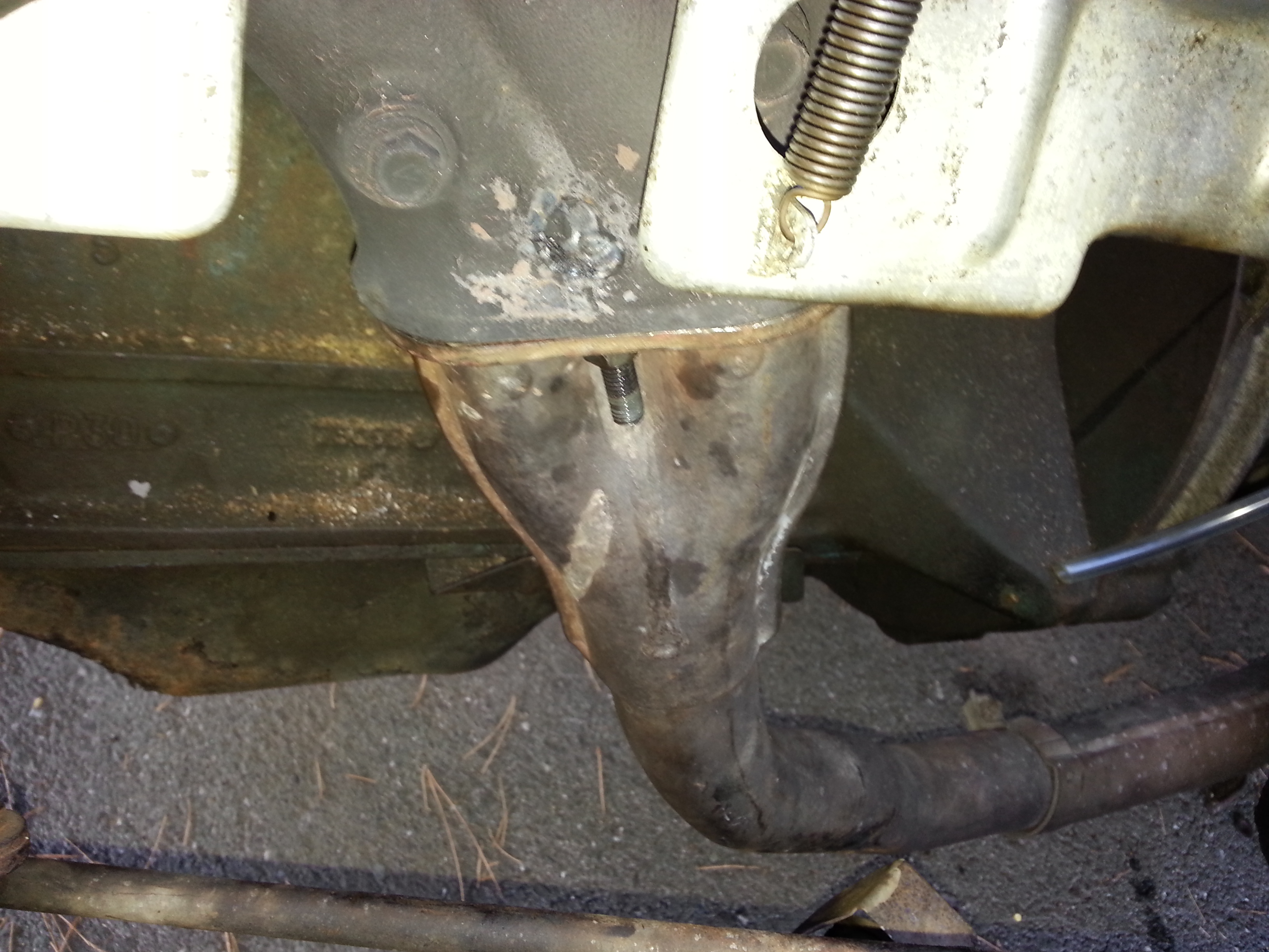

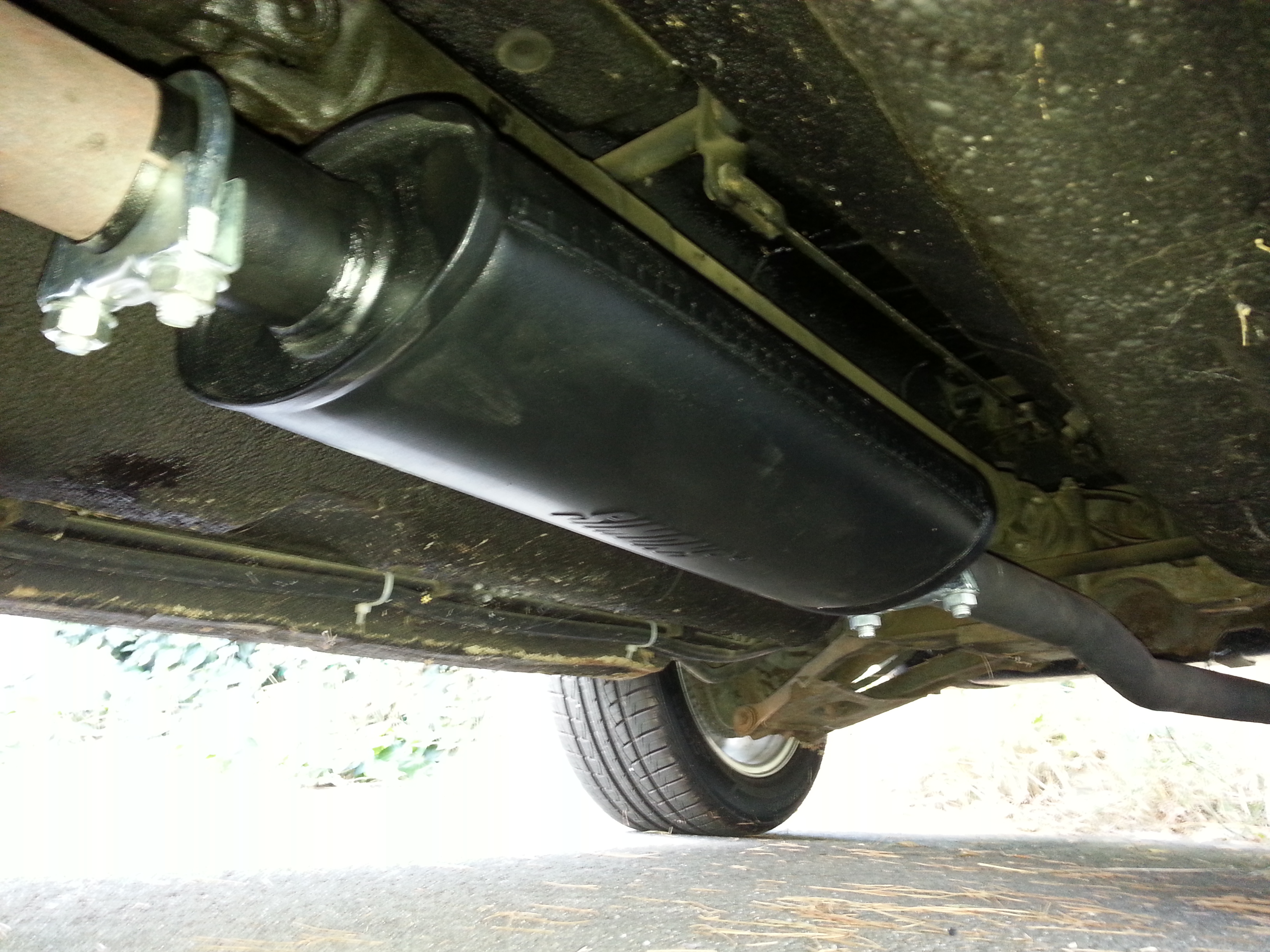

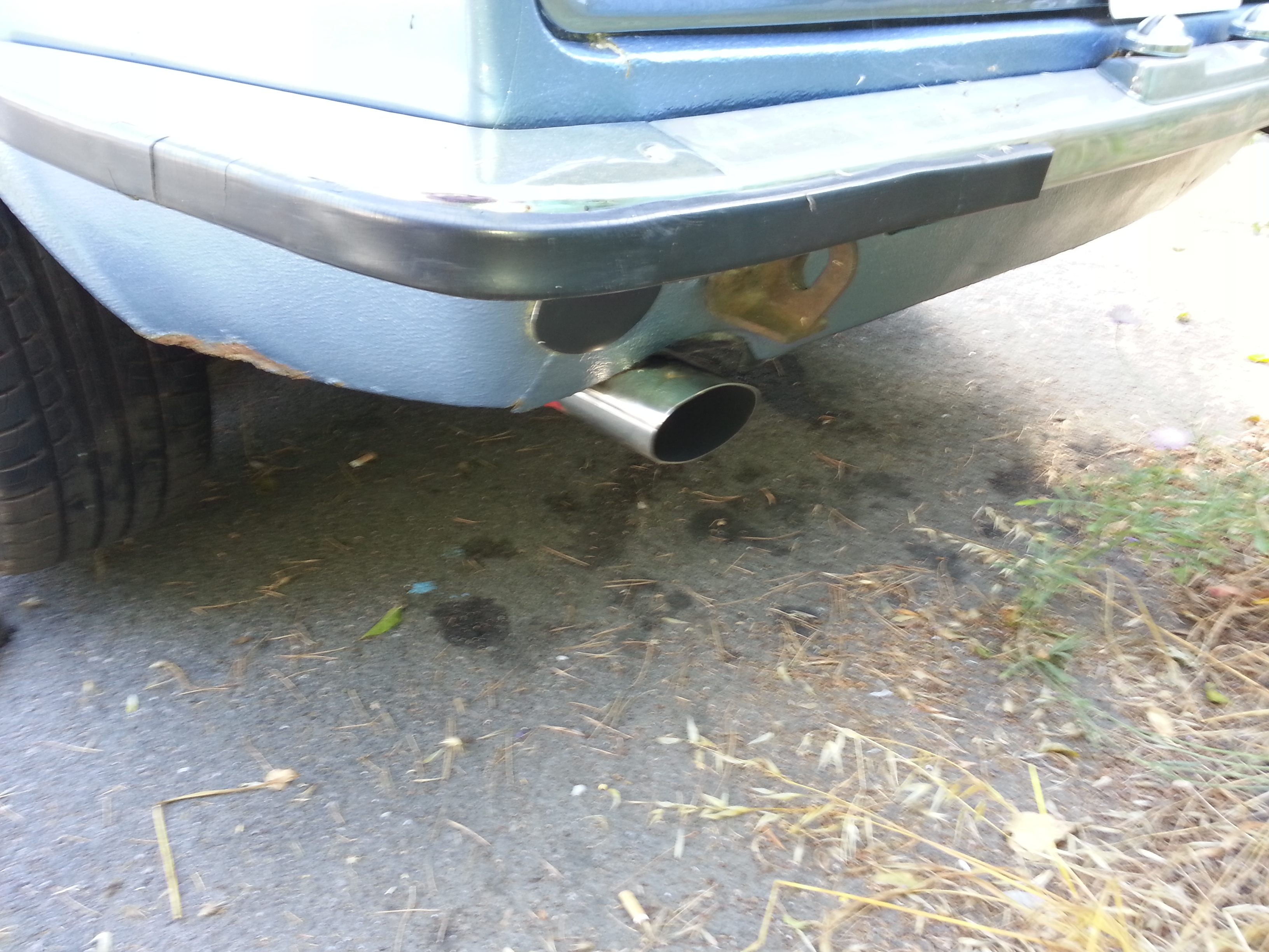

                            Bon ben au final j'ai pas regardé tout ça mais je le ferai! J'ai changé le début de la lihne d'échappement ainsi qu'ajouté un silencieux intermédiaire! Raaa mama miaaaa quel son génial! Atténué a 60% je dirais et très rauque! Un plaisir!!!!!

                            • T'a mis quoi comme silencieux?
                              260Z 2 places (le plus rare).
                              • Celui ci : http://www.bps-racing.com/sil-ovale-...m-50-8-mm.html
                                A l'arrière : http://pages.ebay.com/link/?nav=item...497752&alt=web
