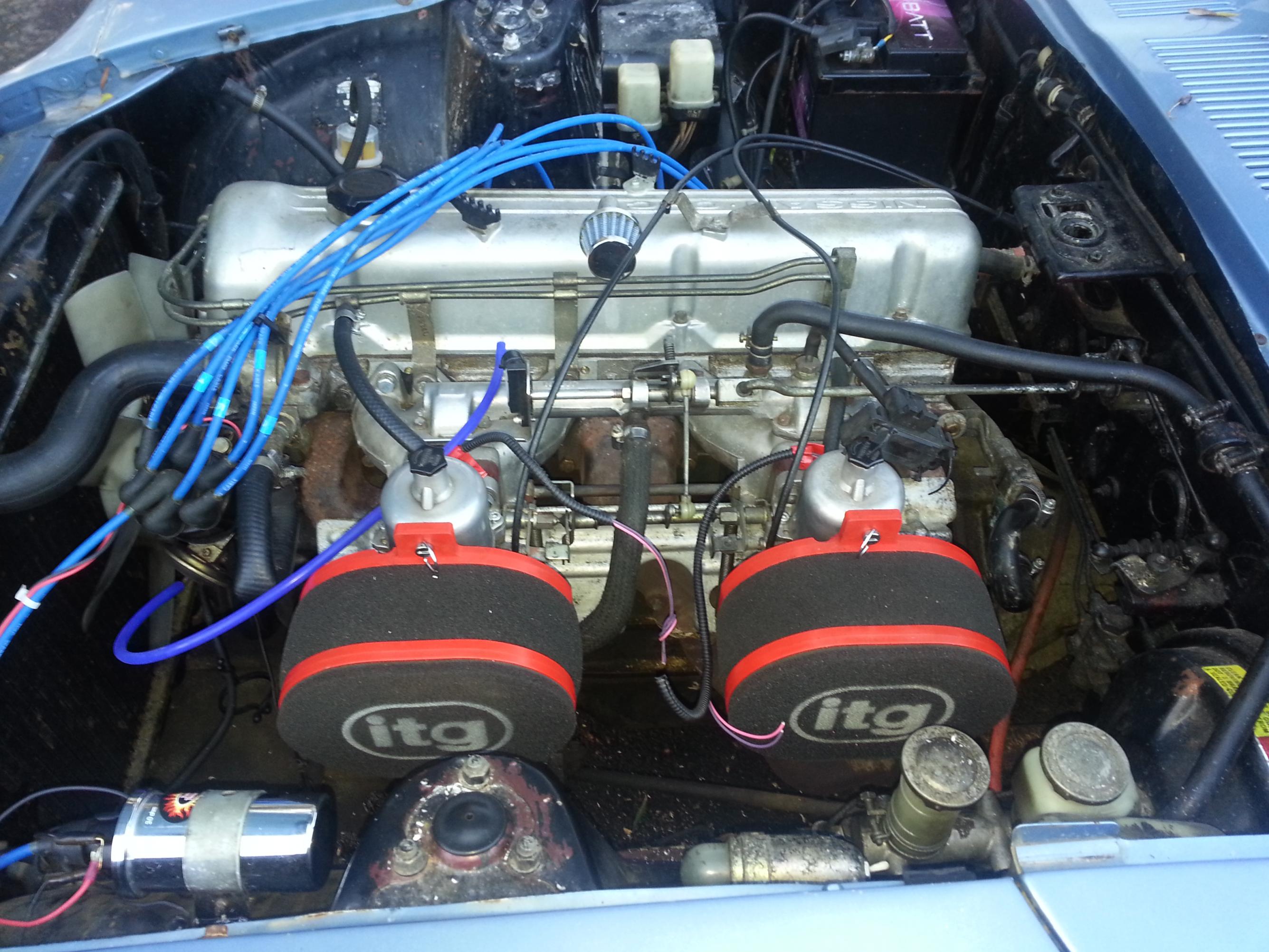

  • Bon ben j'ai enfin eu 5min! Ca y est ca tourne bien mais toujours ce manque d'essence une fois la seconde à 2000trs passée!
    Vivement l'injection!

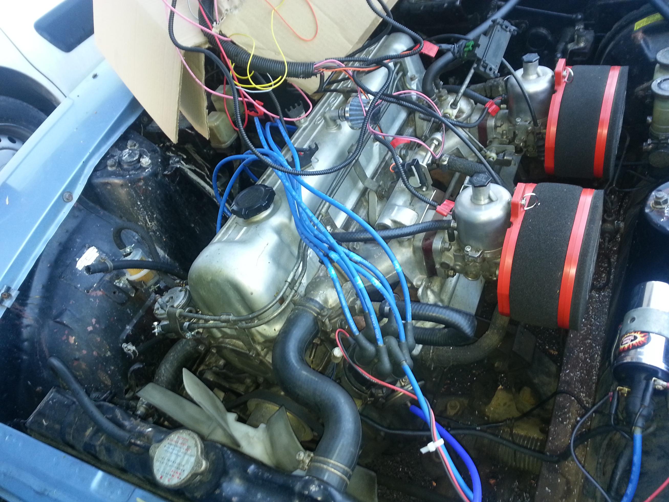

      • C'est l'injection dans le carton?
        • Ui! Y a le boîtier et la pompe dans le carton, sinon le système d'injection est en place!

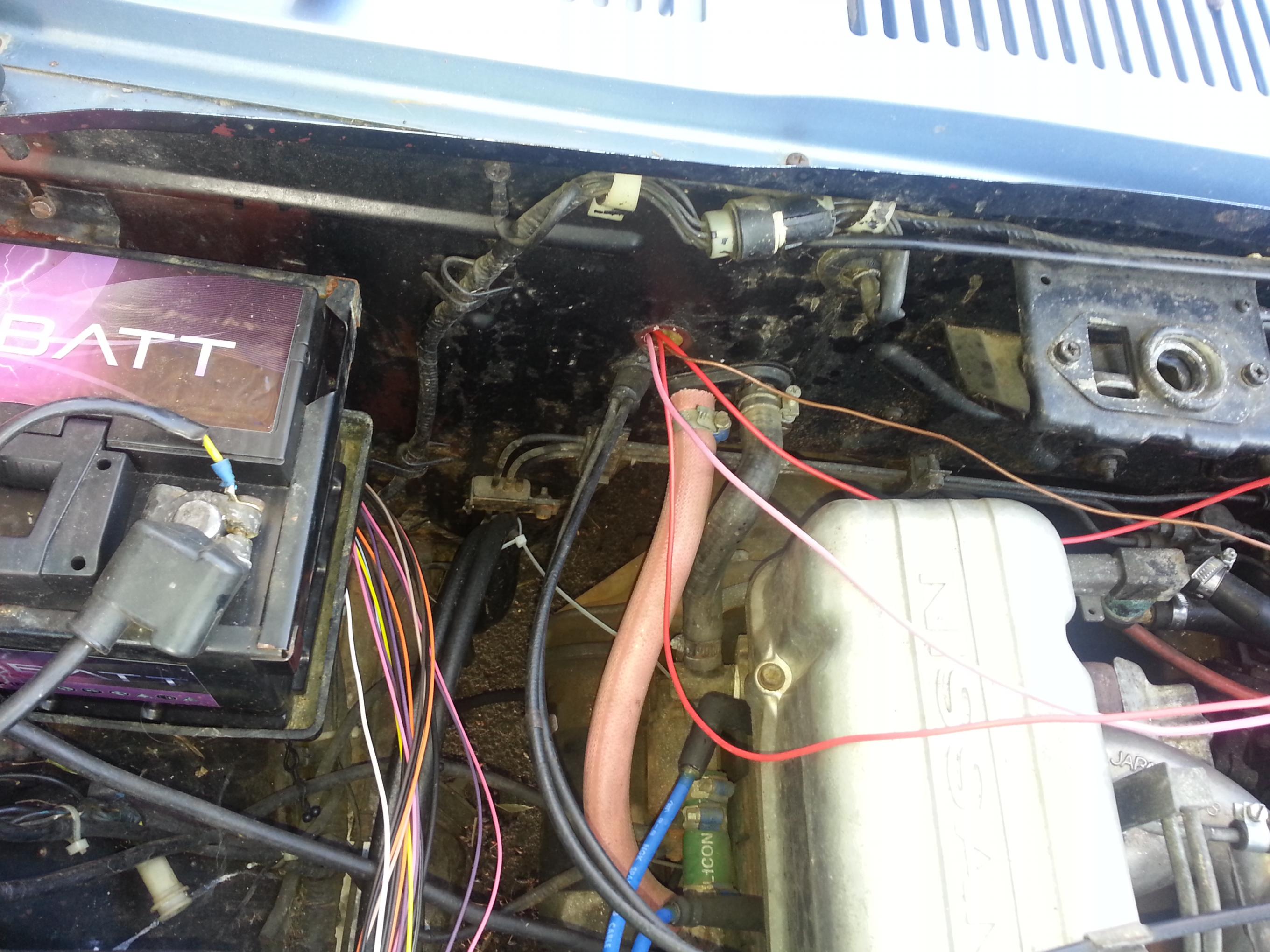

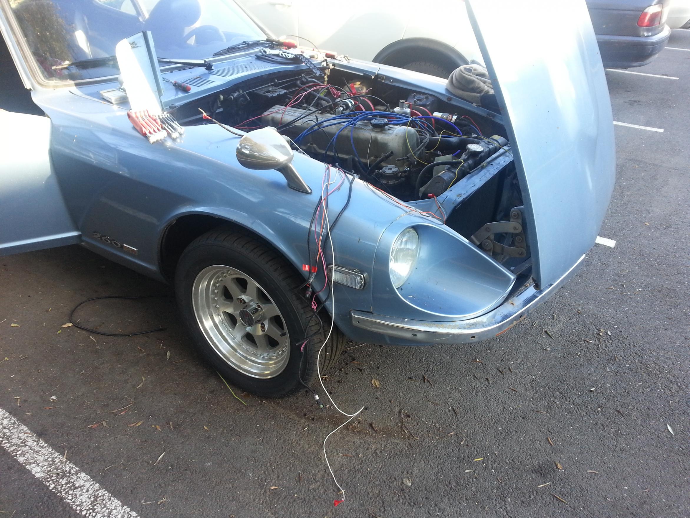

          • Voilà! Une bonne après midi productive, cables tirés et branchés mais comme y a toujours un mais... support de sonde lambda introuvable dans le commerce (de chez moi...) !
            Aucun filetage identique donc il me restera à percer et souder. .. Je vais chercher sur le net mais c'est chiant pour les délais de livraison! Mais bon de toute manière j'attends mon régulateur de pression.
            J'espère rapidement avoir une Z qui ronronne!

                  • Exactement je crois que c'est un filetage de 17 si je ne m'abuse!
                    J'aurais préféré le trouver à côté au moins je l'aurais soudé cet aprem...
                    Merci pour les liens
                    • Ha peut être du m18 finalement. ..
