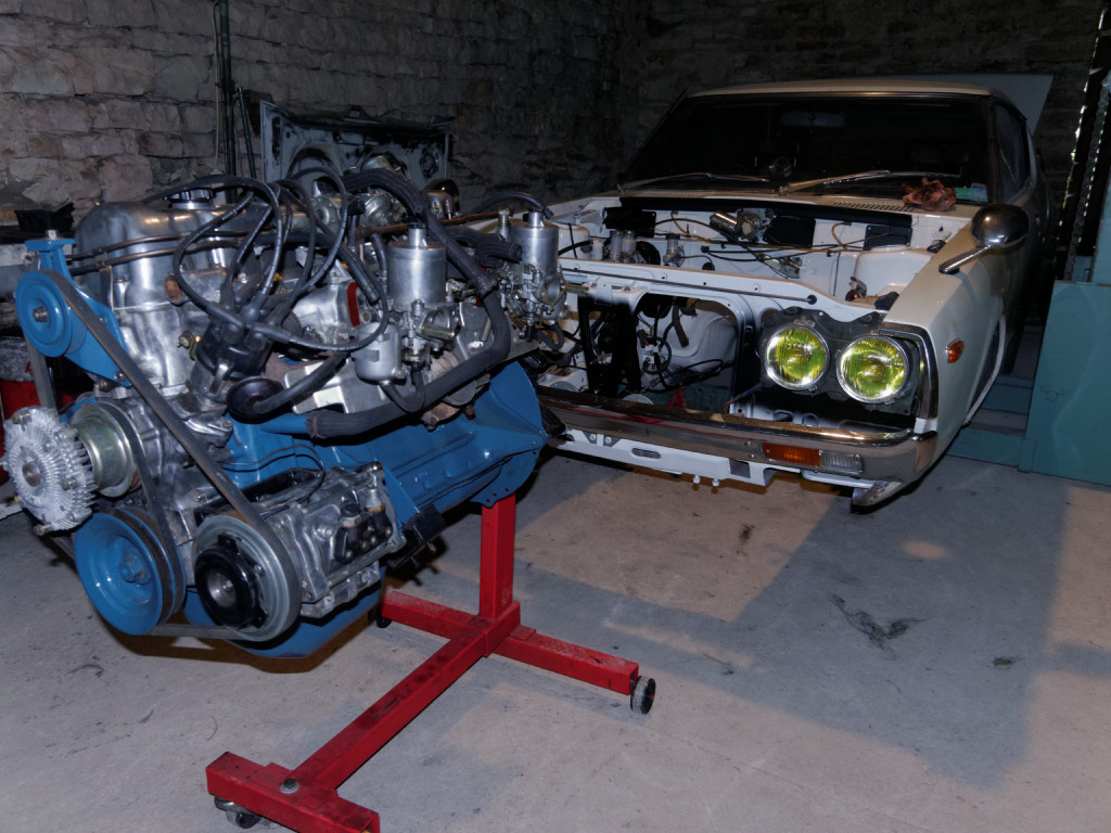

Je suis entrain de retirer le carbu pour mettre le double SU à la place. Je te mets de coté les pièces dont je n'ai plus besoin.

Pas mal de petits détails vite résolu pour adapter le L20 de Laurel, par exemple ne pas mettre n'importe quel ventilateur débrayable, monter la poulie à double gorge du vilebrequin pour entraîner le compresseur de clim...etc.

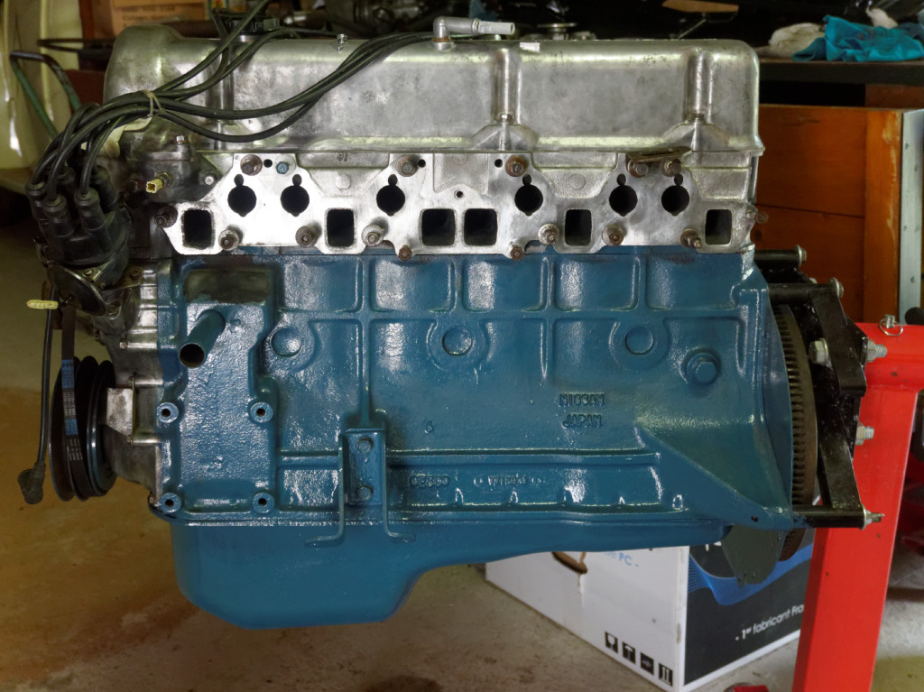

J'ai retiré les deux collecteurs et le carburateur pour y mettre le double carbu (HMB46W, têtes plate) et je ne sais pas où trouver le bon joint de collecteur echappement-admission qui va sur la culasse E30. Sur la photo, on voit bien que les trou d'admission sont plus petit que la culasse des L24...Je voudrais bien trouver un catalogue de référence pour les pièces de L20

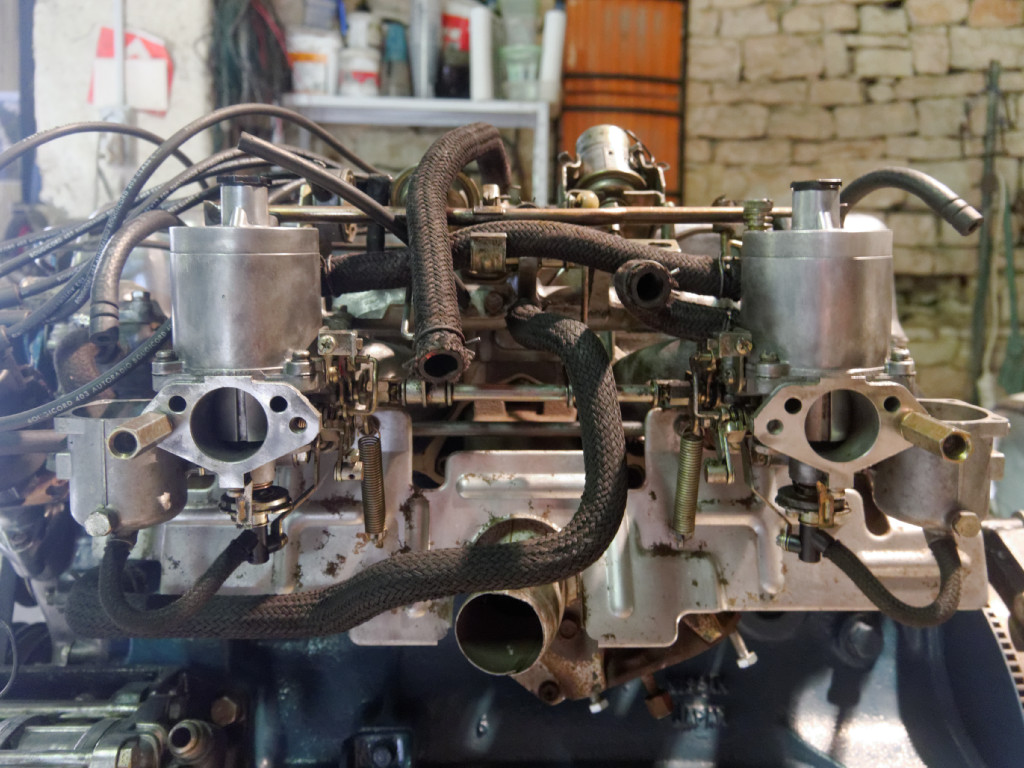

Oui, c'est un double carburateur assez spécifique, assez pour qu'ils soit (presque) inexistant sur le net, et prétendant être zéro émission, pollution minimum, et donc rendement minimum. Il doit y avoir huit tuyaux à brancher à partir de filtre à air. L'ancien propriétaire les avait tous supprimé, mais je vais essayer der les remettre comme à l'origine. Un petit plat de spaghetti chinois.

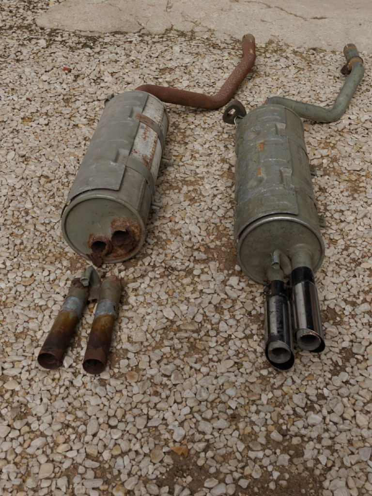

A la fin de la semaine prochaine, on s’occupe de l’arrière: réservoir, train arrière et échappement. (Si quelqu’un a entendu parler d’un silencieux n° 20100R5300, je suis preneur.)
Personne ne connait ça?
ça ne fait rien, je me suis débrouillé tout seul.

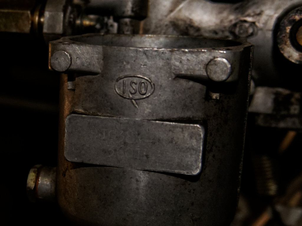

En regardant bien sur la cuve, on a trouvé une marque "iso" et en dessous,un numéro à moitié effacé : HJG38-11 , avec un numéro complémentaire 36011 pour le carburateur arrière et 55011 pour le carburateur avant.
Le carburateur HJG38-11 existe, je l’ai retrouvé dans un stock de surplus américain en Angleterre. D’après la photo, c’est le frère jumeau de mon carburateur arrière. Malheureusement, le symétrique n’existe pas sur le net. J’en ai quand même commandé deux pour avoir les pièces, et aussi par curiosité. Je vous donnerais plus d’information lorsque je l’aurai sous les yeux.

Les carbus sont nettoyés, en attente de pièce de rechange . (Angleterre)

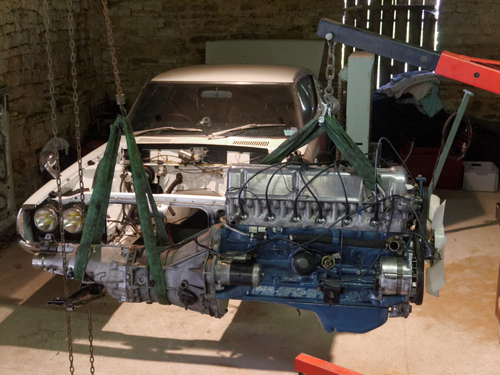

Et demain matin, à partir de 8h30, ce L20A, ce bel objet, va retourner, et pour longtemps j’espère, dans les entrailles de la Skyline 2000GT-X.
