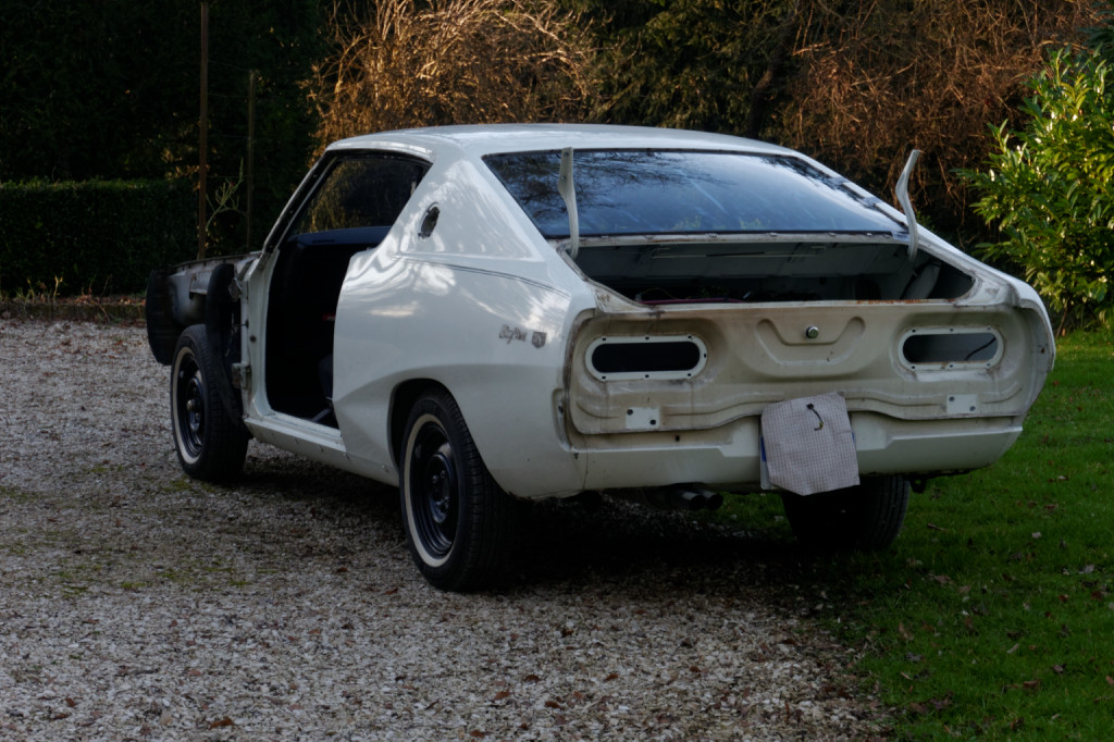

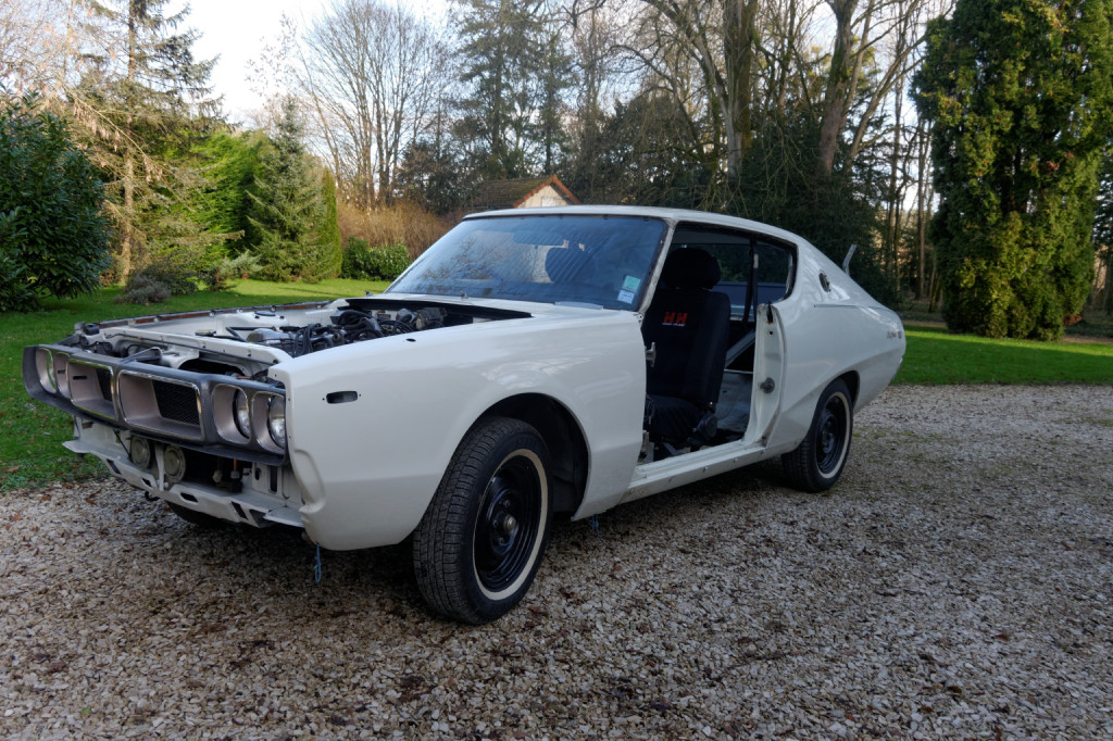

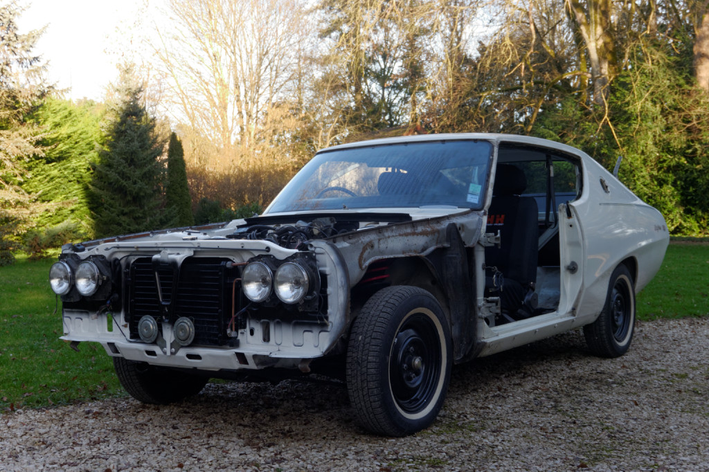

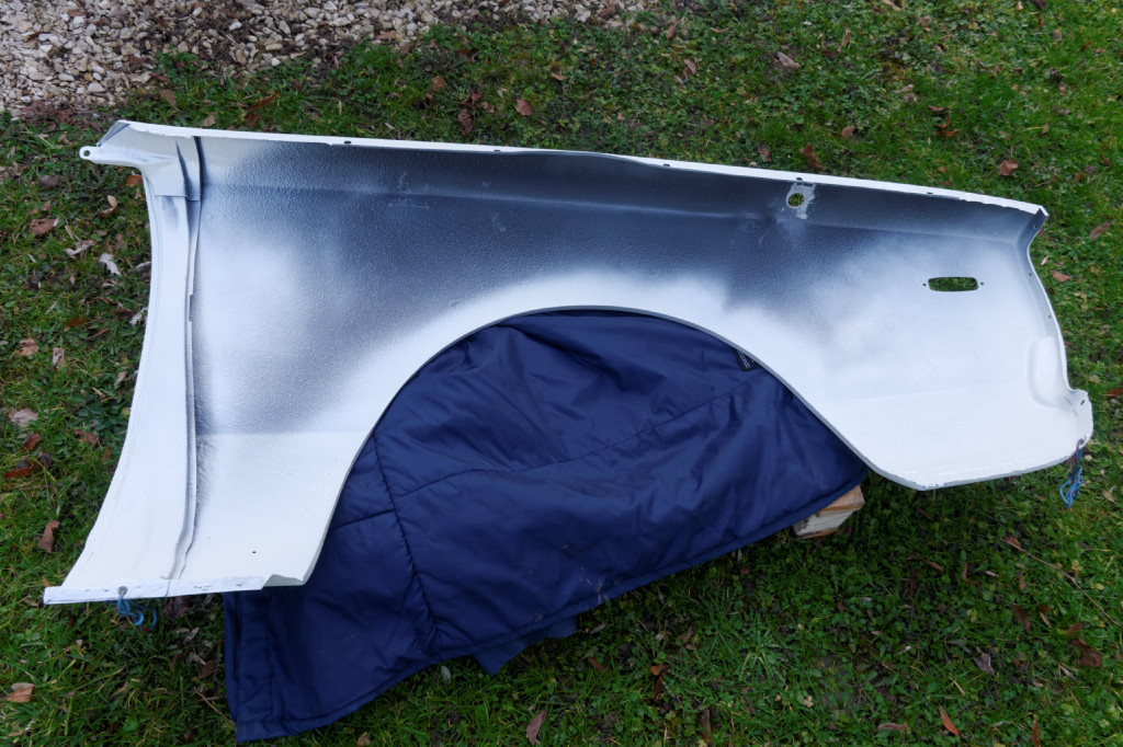

                    • Des nouvelles de la Skyline:

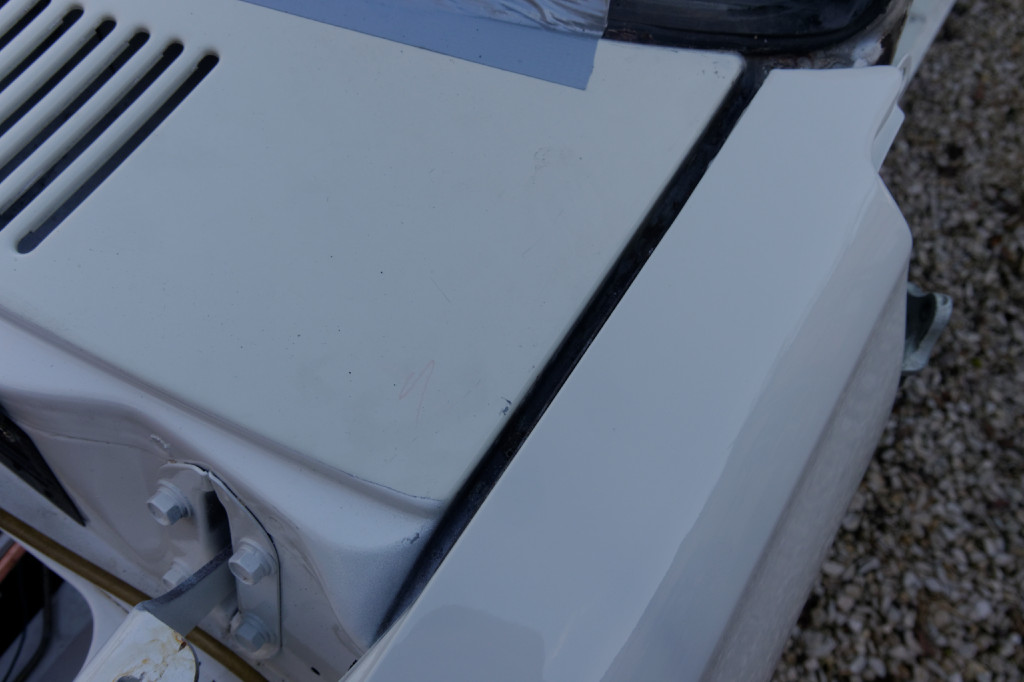

                      La peinture est entrain de se faire tout doucement,morceau par morceau.

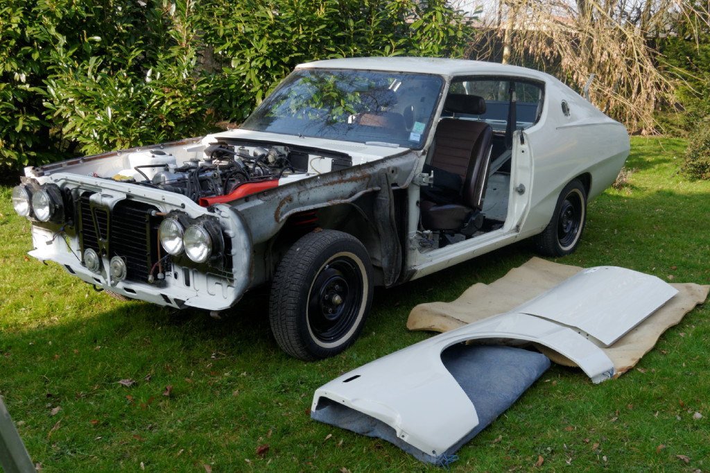

                      Après le capot moteur, je suis allé chercher les ailes chez Philippe le carrossier et j'ai pu constaté que la teinte était parfaite en comparant l'aile posée contre le dessous du pare brise.

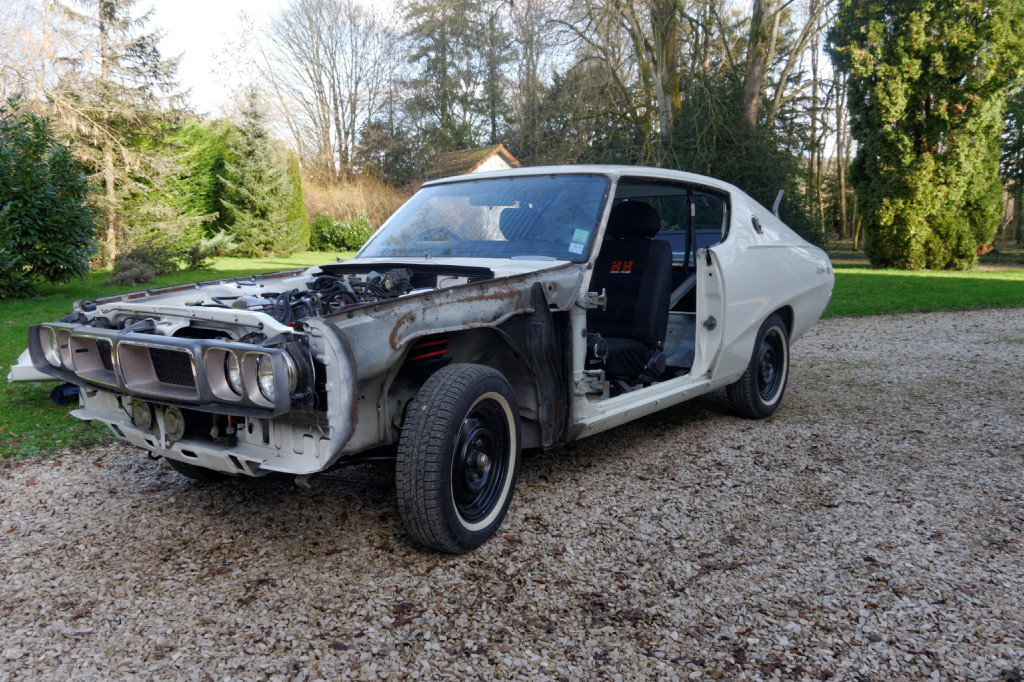

                      Le déshabillage se poursuit, il ne reste plus que les deux sièges avant à démonter;
                      Tout l'habillage intérieur est nettoyé et rangé dans des cartons, dans huit jours je ramène les portes et je laisse la voiture au carrossier.
                      Il ne restera plus alors qu'à prévoir des gants blancs pour tout remonter.

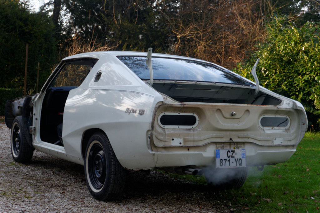

                            • On m'a dit que comme ça elle ressemblait à une Ford Capri!
                              Comme quoi en démontant une voiture, on parvient à l'améliorer!
