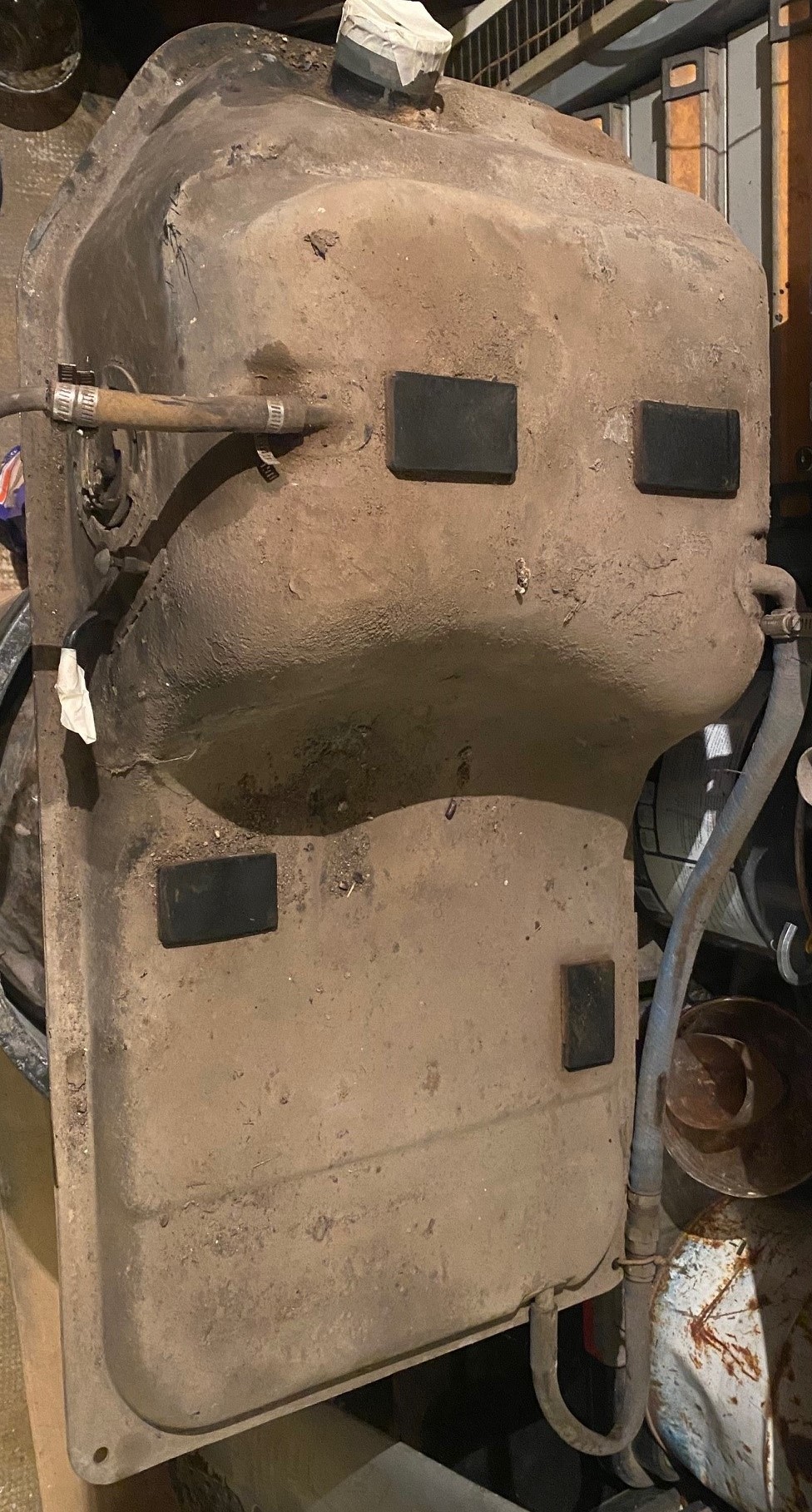

                        Je revois mon circuit d'essence (toujours plus sur ...) j'ai démonté mon réservoir.
                        Rouille de surface et quelques bosses mais rien de grave
Nom : 		1.jpg
Affichages :	60
Taille :		505,9 Ko

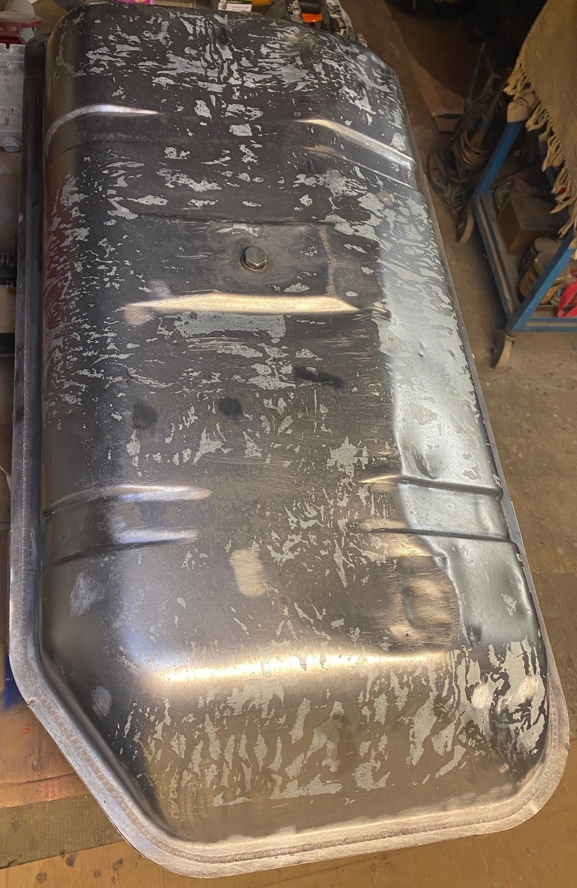

                        Nettoyage et décapage (tôle à nue)
Nom : 		2.jpg
Affichages :	58
Taille :		593,7 Ko

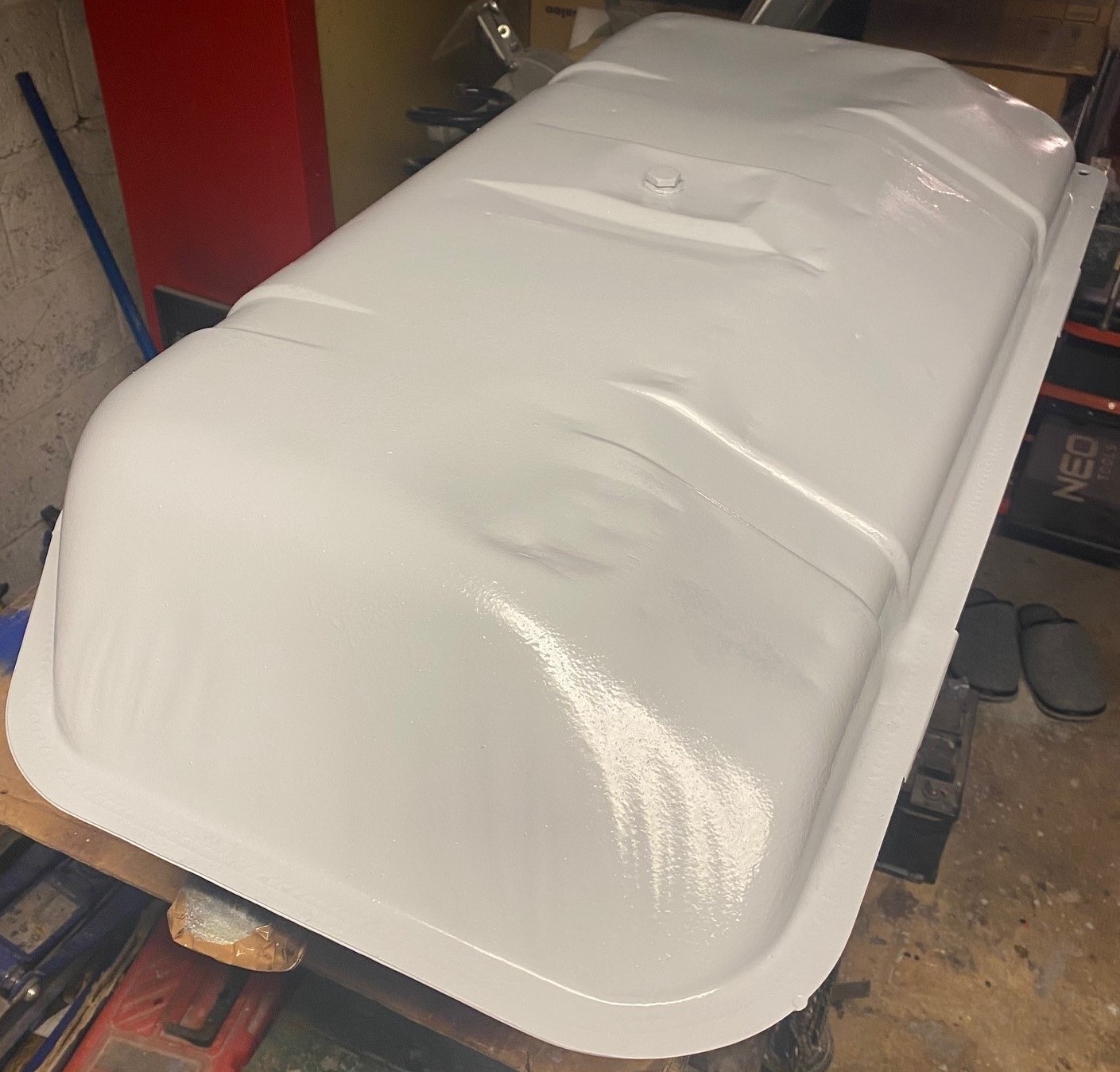

                        Première couche d'apprêt
Nom : 		3.jpg
Affichages :	59
Taille :		321,5 Ko

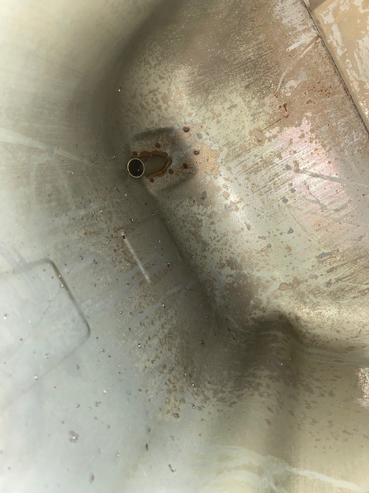

                        Bonne surprise l'intérieur est propre, des petits points de rouille mais qui partiront à l'acide phosphorique.
Nom : 		4.jpg
Affichages :	61
Taille :		647,7 Ko

                        PS : les petites particules qui apparaissent au fond du réservoir seront éliminées (c'est quand j'ai nettoyé les conduits de ventilation du réservoir ...)
                        La vieille durite bleu reliant les tubes de ventilation, je vais la retirer et revenir plus près de l'origine avec le Vapor Tank ...
