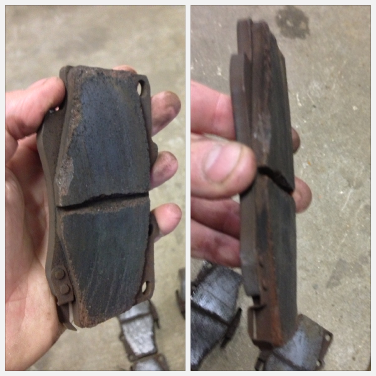

voila ce que ca donne quand on tourne en DOT3 et qu'on ecoute pas sa voiture

Vérifiez aussi l'état des plaquettes
good :
pas good :
