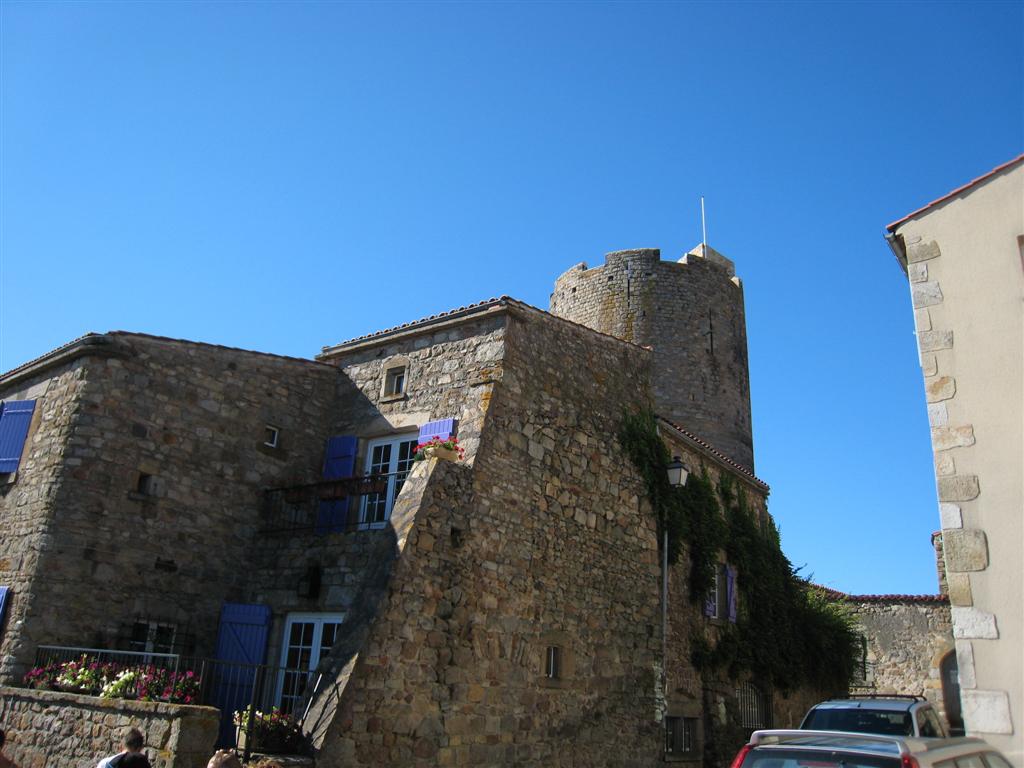

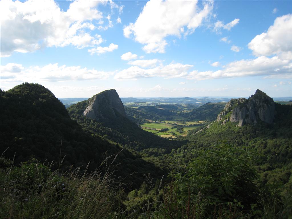

Roadbook : http://www.notre350Z.com/forum/files...let%202008.pdf
Adresses utiles :
hotel-restaurant l'Estredelle à Pont-du Chateau pres des points touristiques et à la croisée des autoroutes diner-chambre-petit dejeuner 83 € pour 2 personnes
http://www.hotel-estredelle.com/index.html
Restaurant l'Auberge du Bougnat entre Murol et Besse
http://www.aubergedubougnat.com/fr,1,1177.html
Restaurant le Cantou à Orcival. Menu auvergant à 16.50 €
http://www.aubergelecantou.com/pauses-gourmandes.php
Les plus beaux villages de France pour le Puy de Dome
http://www.villagesdefrance.free.fr/..._puydedome.htm
http://www.les-plus-beaux-villages-d...ique15&lang=fr
Acces au sommet du Puy de Dome (montée en voiture jusqu'à 10h)
http://www.planetepuydedome.com/arti...met-199-1.html
Le funeculaire du Capucin (fermé saison 2008)
http://www.auvergne-centrefrance.com...re_capucin.htm
http://www.auvergne-tourisme.info/ph...oto.php?id=131
Differents circuits :
le plus riche en centres d'interets http://www.chamina.com/circuits/page.../circuit_3.asp
http://www.infotourisme.net/recherch...y-de-dome.html
http://www.infotourisme.net/circuit-..._34fra.html#68
http://www.roadbooks.be/detail.php?cat=11&rbid=41
http://www.logis-panoramic.com/circuit_cols.htm
http://pagesperso-orange.fr/pierre.s...ages/monts.htm
Visistes interessantes :
la vallée des Saints (le grand canyon auvergnat)
http://monsite.orange.fr/gite-de-boudes/page5.html
le telepherique du Mont-Dore
http://www.petitfute.com/tourisme_en..._5669_296.html
la Ruche des Puys
http://www.laruchedespuys.com/
plateau de Gergovie
http://www.ot-gergovie.fr/
Voyage au coeur du Volcan de Lemptegy
http://www.auvergne-volcan.com/accueil.htm
Saint-Nectaire avec les mysteres de Farges (fabrication du fromage dans les grottes troglodyttes) et la ferme pedagogique Bellonte
http://www.saint-nectaire.info/
Infos generales :
http://www.auvergne-centrefrance.com/accueil.htm
http://www.auvergne-centrefrance.com...e/galerie1.htm
Photos :
Adresses utiles :
hotel-restaurant l'Estredelle à Pont-du Chateau pres des points touristiques et à la croisée des autoroutes diner-chambre-petit dejeuner 83 € pour 2 personnes
http://www.hotel-estredelle.com/index.html
Restaurant l'Auberge du Bougnat entre Murol et Besse
http://www.aubergedubougnat.com/fr,1,1177.html
Restaurant le Cantou à Orcival. Menu auvergant à 16.50 €
http://www.aubergelecantou.com/pauses-gourmandes.php
Les plus beaux villages de France pour le Puy de Dome
http://www.villagesdefrance.free.fr/..._puydedome.htm
http://www.les-plus-beaux-villages-d...ique15&lang=fr
Acces au sommet du Puy de Dome (montée en voiture jusqu'à 10h)
http://www.planetepuydedome.com/arti...met-199-1.html
Le funeculaire du Capucin (fermé saison 2008)
http://www.auvergne-centrefrance.com...re_capucin.htm
http://www.auvergne-tourisme.info/ph...oto.php?id=131
Differents circuits :
le plus riche en centres d'interets http://www.chamina.com/circuits/page.../circuit_3.asp
http://www.infotourisme.net/recherch...y-de-dome.html
http://www.infotourisme.net/circuit-..._34fra.html#68
http://www.roadbooks.be/detail.php?cat=11&rbid=41
http://www.logis-panoramic.com/circuit_cols.htm
http://pagesperso-orange.fr/pierre.s...ages/monts.htm
Visistes interessantes :
la vallée des Saints (le grand canyon auvergnat)
http://monsite.orange.fr/gite-de-boudes/page5.html
le telepherique du Mont-Dore
http://www.petitfute.com/tourisme_en..._5669_296.html
la Ruche des Puys
http://www.laruchedespuys.com/
plateau de Gergovie
http://www.ot-gergovie.fr/
Voyage au coeur du Volcan de Lemptegy
http://www.auvergne-volcan.com/accueil.htm
Saint-Nectaire avec les mysteres de Farges (fabrication du fromage dans les grottes troglodyttes) et la ferme pedagogique Bellonte
http://www.saint-nectaire.info/
Infos generales :
http://www.auvergne-centrefrance.com/accueil.htm
http://www.auvergne-centrefrance.com...e/galerie1.htm
Photos :
