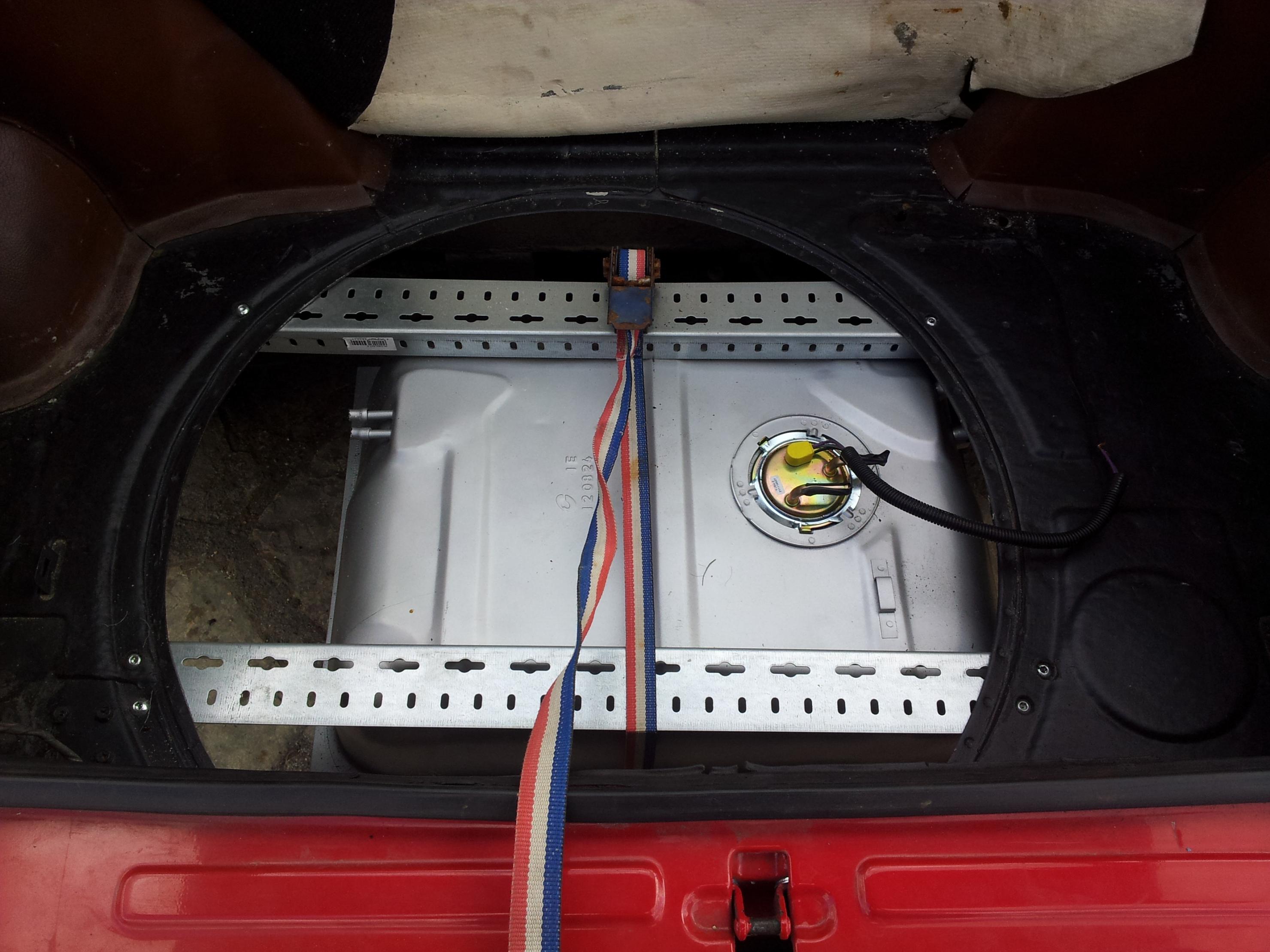

Étonnant ce montage, c'est pas bête du tout !
Je m'intéresse aux réservoir aussi car il va falloir que change le mien et que je le relocalise certainement dans l'emplacement de la roue de secours.
Très belle Z en tout cas et puis j'adore tes jantes.
J'espère que la sangle que nous voyons sur la photo est temporaire!
Qu'as tu prévu pour le montage définitif?
Est ce que tes baguettes en acier sont assez robustes? Il faut absolument que tu t'assures qu'en cas d'accident, ton réservoir ne vole pas. Sinon, c'est le brasier assuré!
Merci David c tu cherche a remplacer ton réservoir, le prix de reviens est beaucoup inferieur a du réservoir "compet".
oui oui Lazeum c 'étais juste pour le présenter LOOOL
les baguettes sont pas la pour tenir le réservoir, c'est juste pour créer une épaisseur car la jauge et l'aspiration d'essence sorte par le dessus
je vais créer 2 sangles en acier genre celle d'origine pour le tenir
je l'ai commander... c un réservoir de jeep yj (comme j en avais un je connaissais la forme)
il fait 57l et je l'ai paye entre 80 et 100€ neuf faut rajouter une jauge et et éventuellement la goulotte de remplissage
mais mon choix a été trop précipité
j'aurais du prendre un réservoir de CJ,
la goulotte est presque pareil que celle de la Z, et la jauge essence moins chère et je pense compatible avec le Mano de la Z
(car il faut que je change aussi le Mano de la jauge LOL)
