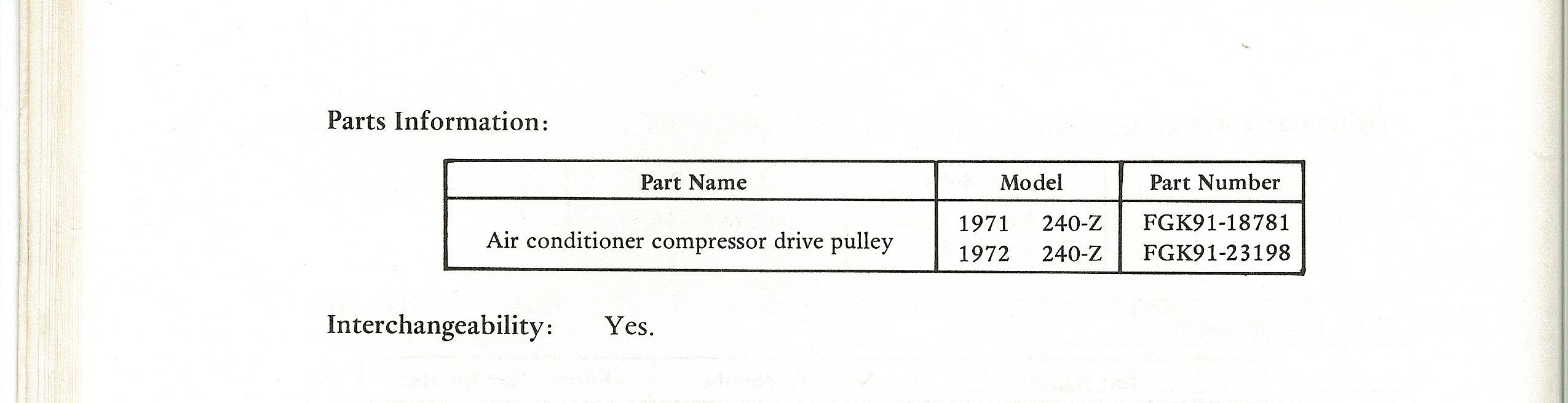

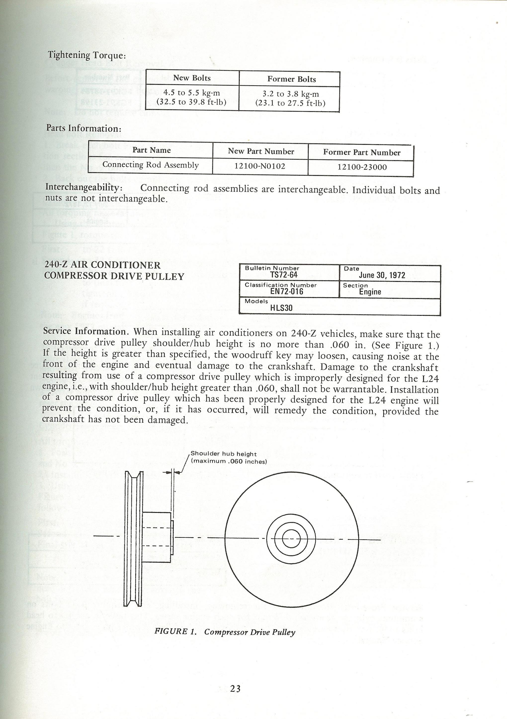

Quelque temps après les kits ont été installés par les concessionnaires Datsun - les courtiers constaté que l'ajout de la deuxième poulie, ajouté au vilebrequin - pour alimenter l'A / C courroie - a entraîné le boulon de vilebrequin d'origine étant trop courte pour être pleinement serrés en place. Au fil du temps il se perdre et revenir en arrière. Cela se traduirait par la poulie étant endommagé, et dans certains cas, l'amortisseur de vibrations soient endommagés le long de la Voie clé dans le vilebrequin.
Au début, les concessionnaires ont été Datsun la fixation de ces systèmes sous garantie {même si la voiture était techniquement hors garantie aurait dépassé les 12 mois ou 12.000 milles} - puis quand assez d'entre eux avaient été examinés / inspection - Ingénieurs Nissan Field Service ont découvert que les systèmes qui échouaient - n'étaient pas les Nissan divulgué / systèmes autorisés - mais les systèmes de marché après vendus à l'extérieur de l'organisation Nissan. Il semble que les systèmes du marché secondaire utilisé une poulie d'entraînement légèrement différente de celle des kits les Nissan est venu avec.
Nissan a publié un bulletin de service technique - et envoyé plus boulons du vilebrequin aux concessionnaires - des instructions pour remplacer les boulons d'origine sur ces systèmes - pour prévenir les problèmes pour le client.

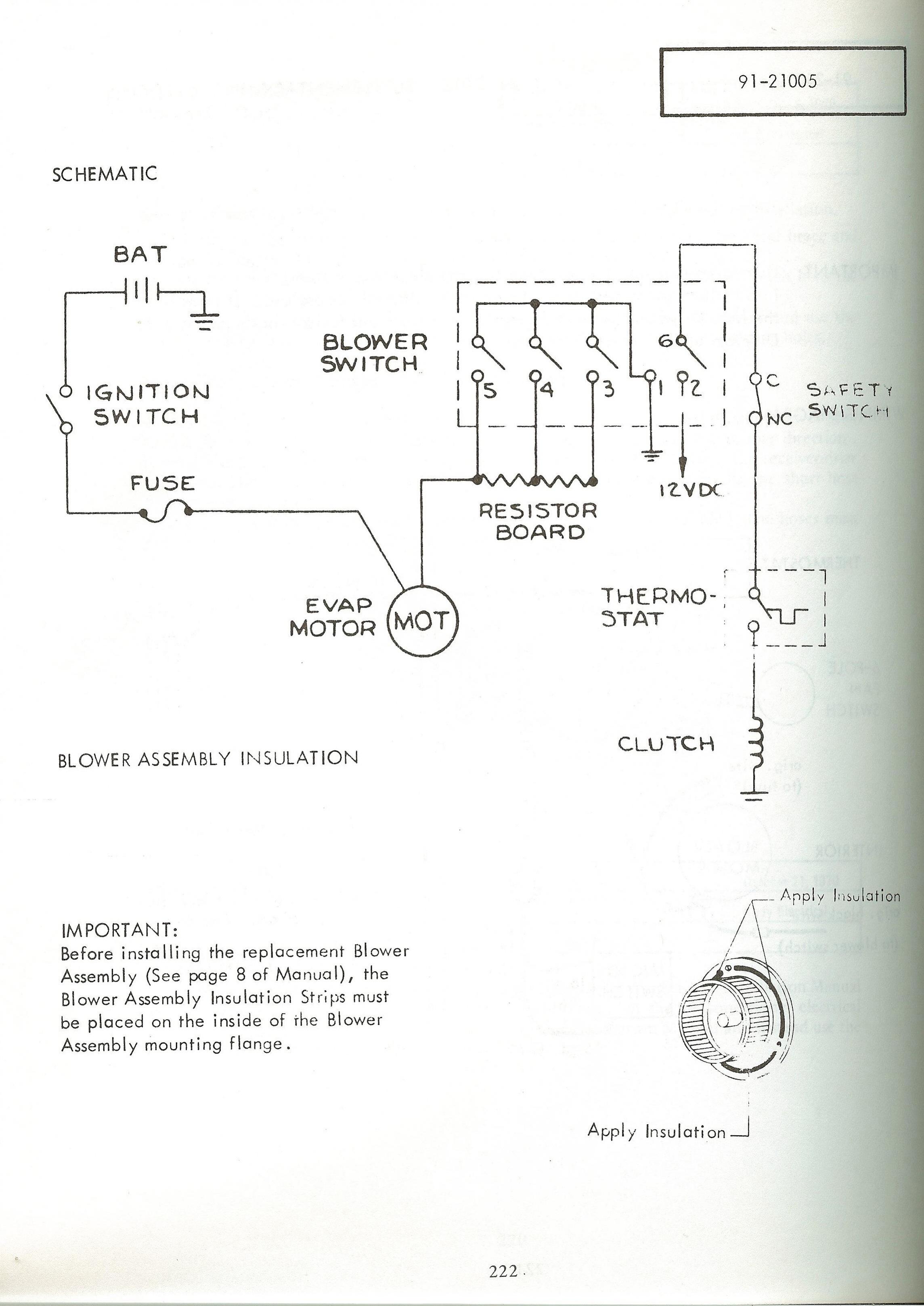

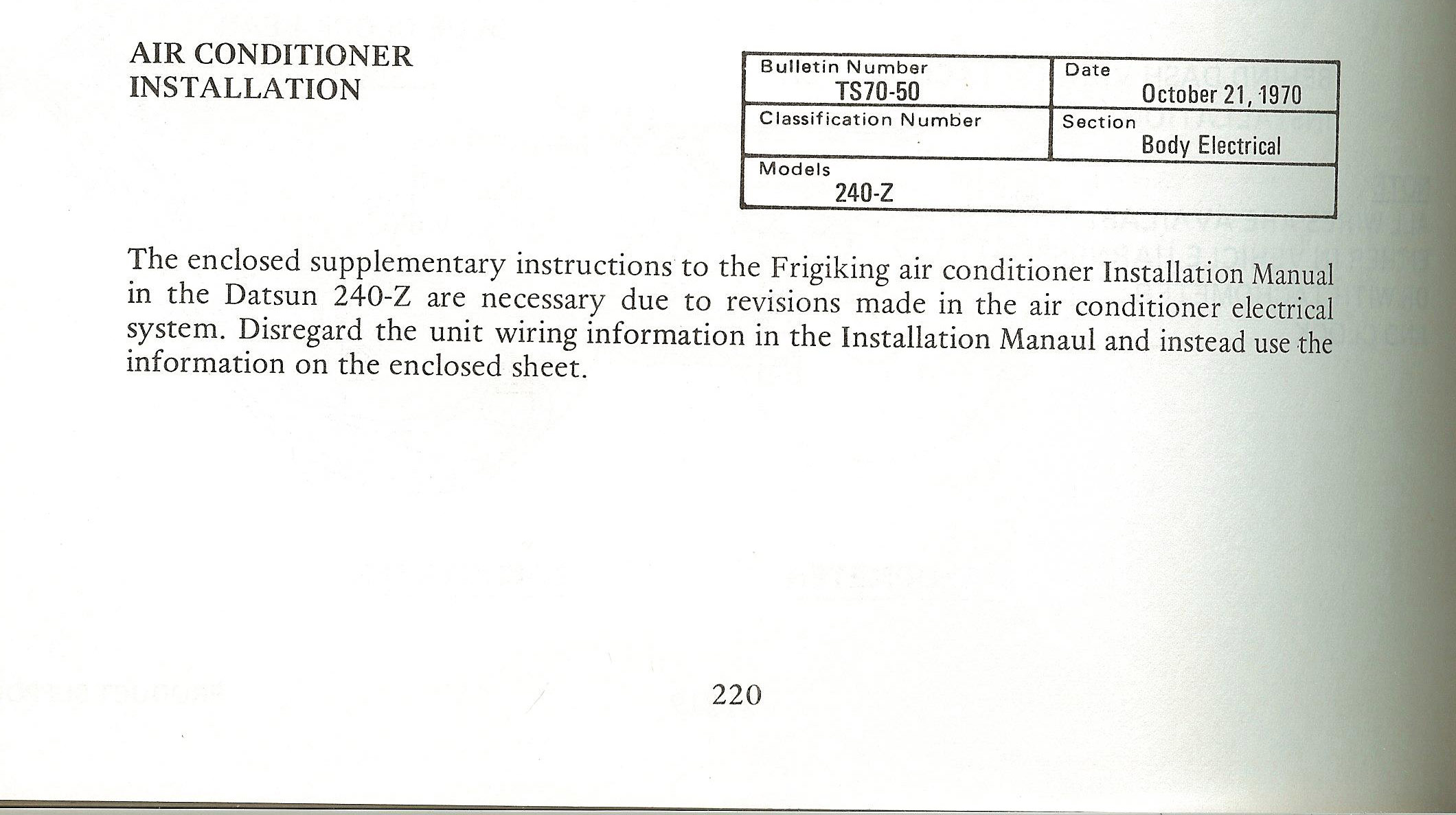

Bulletins de service ci-jointes sous forme d'images jpg.:
TS70-50 A / C Installation
TS72-64 - en 2 pages
