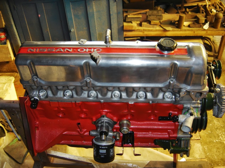

Nettoyage et peinture du bloc moteur (Peinture de chez Restom)
Remontage de la distribution.
Nettoyage, polissage et peinture du cache basculeurs.
Remise en état de la sortie d'eau chauffage sur la culasse avec un manchon de récup.
Nettoyage et peinture du carter d'huile
Remontage d'éléments sur le moteur
Remontage du carter d'huile. (On remarque la sonde de température d'huile)
Récup à droite d'une entrée d'eau sur la culasse .(La mienne était vraiment HS)

Encore quelques éléments moteur et remontage de la pompe à huile en indexant la tige d'allumeur sur le repaire de la pompe et en remontant le tout avec le cylindre n°1 au point mort haut.(Je pense ne pas m'être planté car quand je présente l'allumeur le doigt est bien vers le cylindre n°1)
Bricolage d'un support pour pouvoir changer l'embrayage
Ancien et nouvel embrayage (Il n'était pas mort mais quand même usé et au moins je sais sur quoi je repart)
Changement du joint spi et montage de l'embrayage.
Bon ben voila encore une bonne chose de faite.
