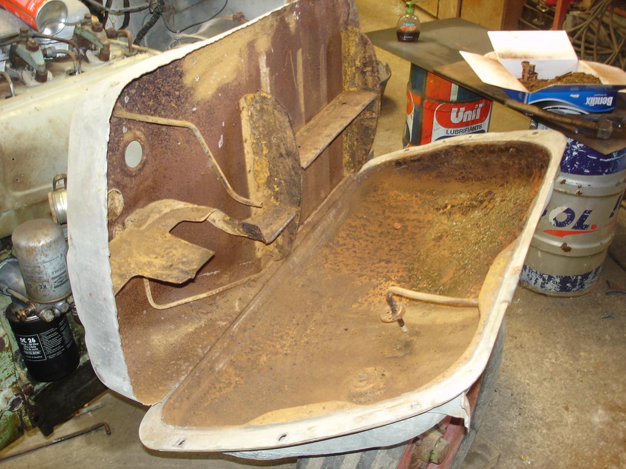

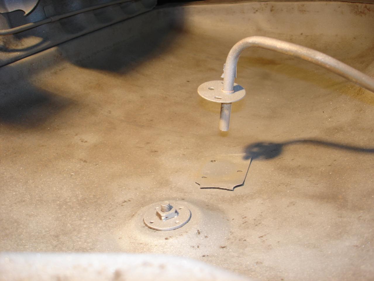

    Pour vous donner une idée de l'intérieur, voici une petite photo supplémentaire.

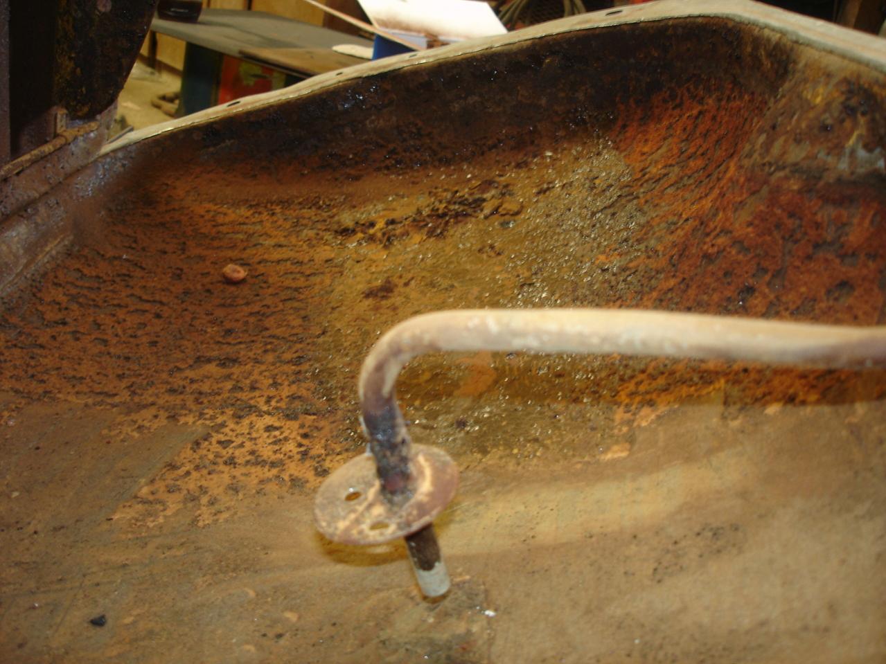

    J'ai retrouvé pas mal encore de flocons de peinture.
    Le réservoir est bien corrodé autour des prise d'essence mais aussi sous la résine, il n'a pas du être préparé dans les règle de l'art auparavant
    Prochaine étapes
    - Comment le décaper? pas sur que le sablage classique virent la résine, il faudra peut être la gratter un peu avec une spatule et du chaud ou alors grenailler le tout.
    - Comment le refermer? pour le moment les 2 coques se ferment bord à bord. Devrais-je souder comme ça? meuler une des 2 coques pour faire une marche entre les 2? MIG ou TIG? MIG, je peux me débrouiller, TIG, je vais devoir solliciter Autoperf'.
    - Devrais-je cloisonner le réservoir autour de la prise d'essence pour améliorer les risques de déjaugeage? ça va pas être évident de faire une forme complexe sur la coque du bas qui permettent à la coque du dessus et à sa prise de carburant de passer.

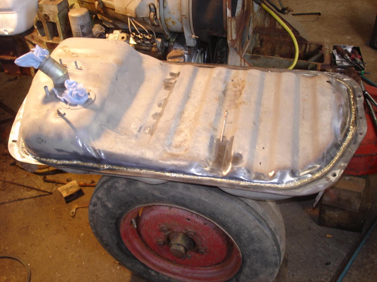

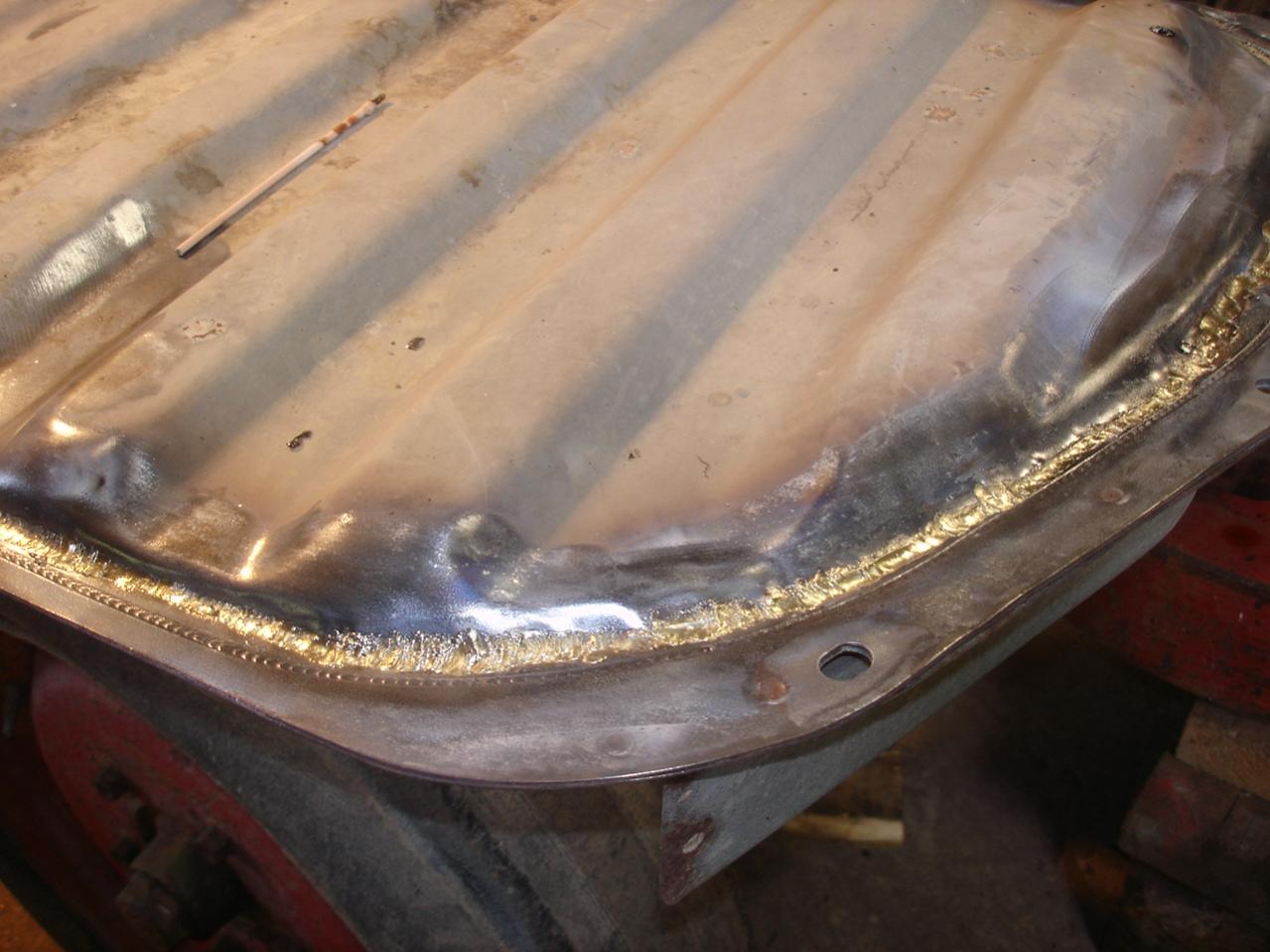

    çà me rappel le réservoir de ma S110
    je l'ai ouvert avec un burin très fin, j'ai enlevé le plus gros des dépots et de la rouille puis sablé

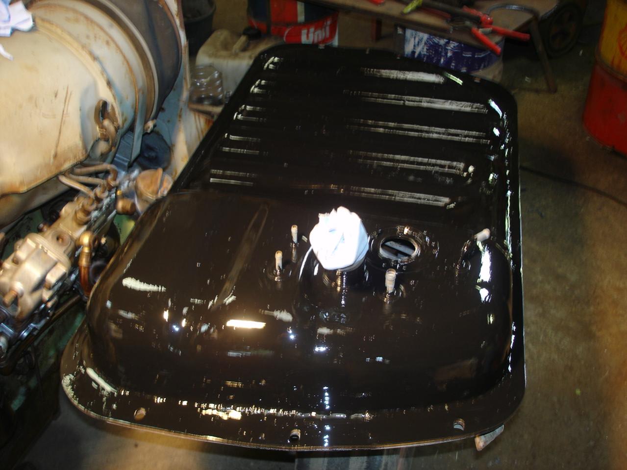

    je l'ai refermé et brasé, ensuite j'ai passé un kit réservoir Restom (c'est un peu long à faire, ne surtout pas oublié de souffler les tubes rigide avant que la résine ne soit sèche) pour protéger l'intérieur et eventuellement améliorer l'étanchéité de ma soudure.
    depuis je n'ai pas eu de soucis de fuite

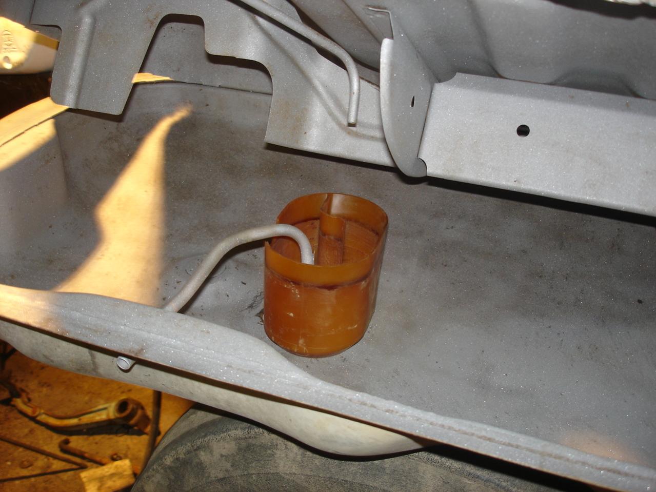

    à mon avis il serait bon de mettre des toles anti dégaugeage tant que c'est ouvert
    sur la S110 (derniere photo) c'est un peu comme un fond de bidon avec des percage de 8mm de chaque côté, le retour vient dedans pour permettre d'avoir du carburant en permanence
    j'ai enlevé la crépine car elle était HS et çà ne fait pas bon ménage avec la résine
    sa fait 3 réservoirs (dont 2 ouverts) que je fais avec les produits Restom et je n'ai aucun soucis

        le "pot" tient avec des petites pattes qui sont soudées au fond du réservoir, le kit résine doit permettre l'amélioration de cette fixation qui c'est fragilisée avec l'oxydation
        je pense qu'il y a moyen de souder des pattes pour arriver à ce système et y fixer un fond de bidon plastique qui résiste aux hydrocarbure
        c'est peut-être simpliste mais l'essentiel est que ce soit fonctionnel

            c'est le montage d'origine sur S110, rien ne t'empêche de mettre le retour plus loin et d'agrandir les trous en bas du "pot" pour que l'essence arrive bien en fin de plein de carburant
            je suppose que de toute façon le carburant à le temps de refroidir dans la canlisation rigide qui passe sous la caisse
            j'attends de mes autos qu'elles roulent, je ne cherche pas la performance donc je suis moins technique que beaucoup d'entre vous
            sur la photo c'est ce qu'il reste du support d'accrochage du "pot"
            fou de datsun
