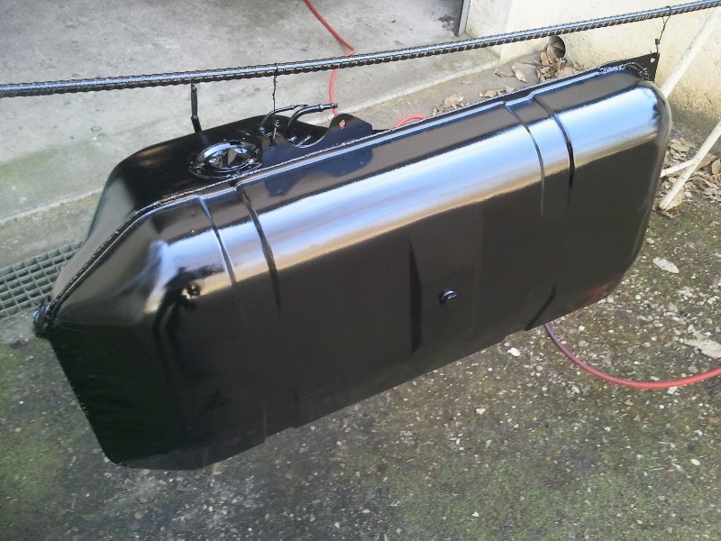

                    Voilà le résultat final!
                    La peinture est de l'Epoxy à froid de chez Restom appliquée au pistolet.
                    2 semaines de séchage pour la résine et 48h pour l'extérieur et le réservoir retourne sous la voiture

                      Il est mieux qu'un neuf, encore un peu de patience pour voir à nouveau ta Z rouler
                      fou de datsun
                      • #56
                        c'est du très bon tout ça !
                            C'est magnifique !
                            Bravo
                            Dernière modification par Lazeum, 03 avril 2013, 18h36.
                            • #59
                              Très beau résultat!!
                              En plus avec la peinture Epoxy RESTOM, ça ne devrait pas bouger!!
