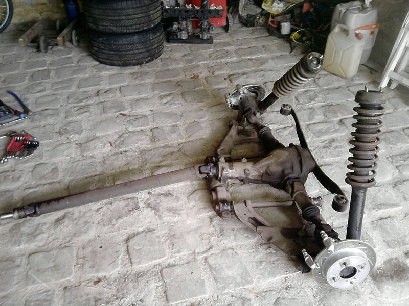

    Je ne vois pas ce que tu veux dire, Sylvain avec tes photos, moi je parle de la fixation du pont .
      ok alors c'est un 240Z que j'ai pas un 260z
        ça c'est la photo du train AR de Chico, 260 Z 2+2, et on voit bien la mustache bar avec les silent blocs qui reculent le pont . Sur le Haynes, ils montrent un montage 240 , inverse, et Chico et bibi, on a failli remonter à l'envers !
            Je voulais dire :
            Sur le r200, tout le carter est monobloc et on accède aux roulements en démontant le couvercle alu à l'arrière
            Sur le R180, tu as des couvercles latéraux boulonnés au niveau des transmissions laterales
