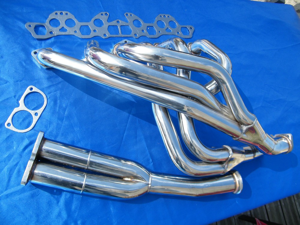

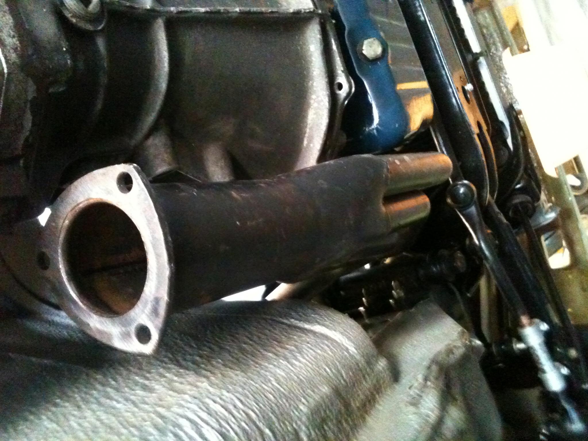

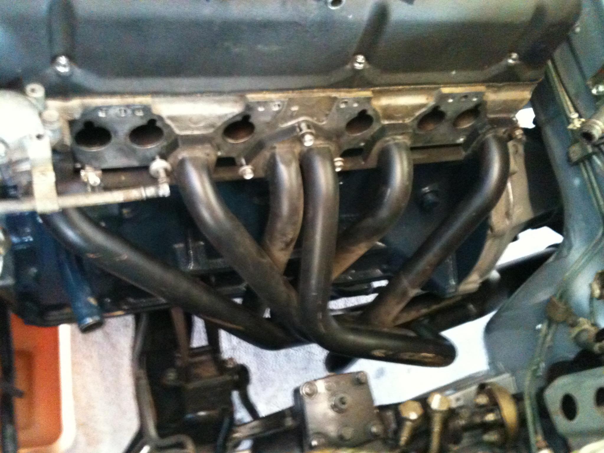

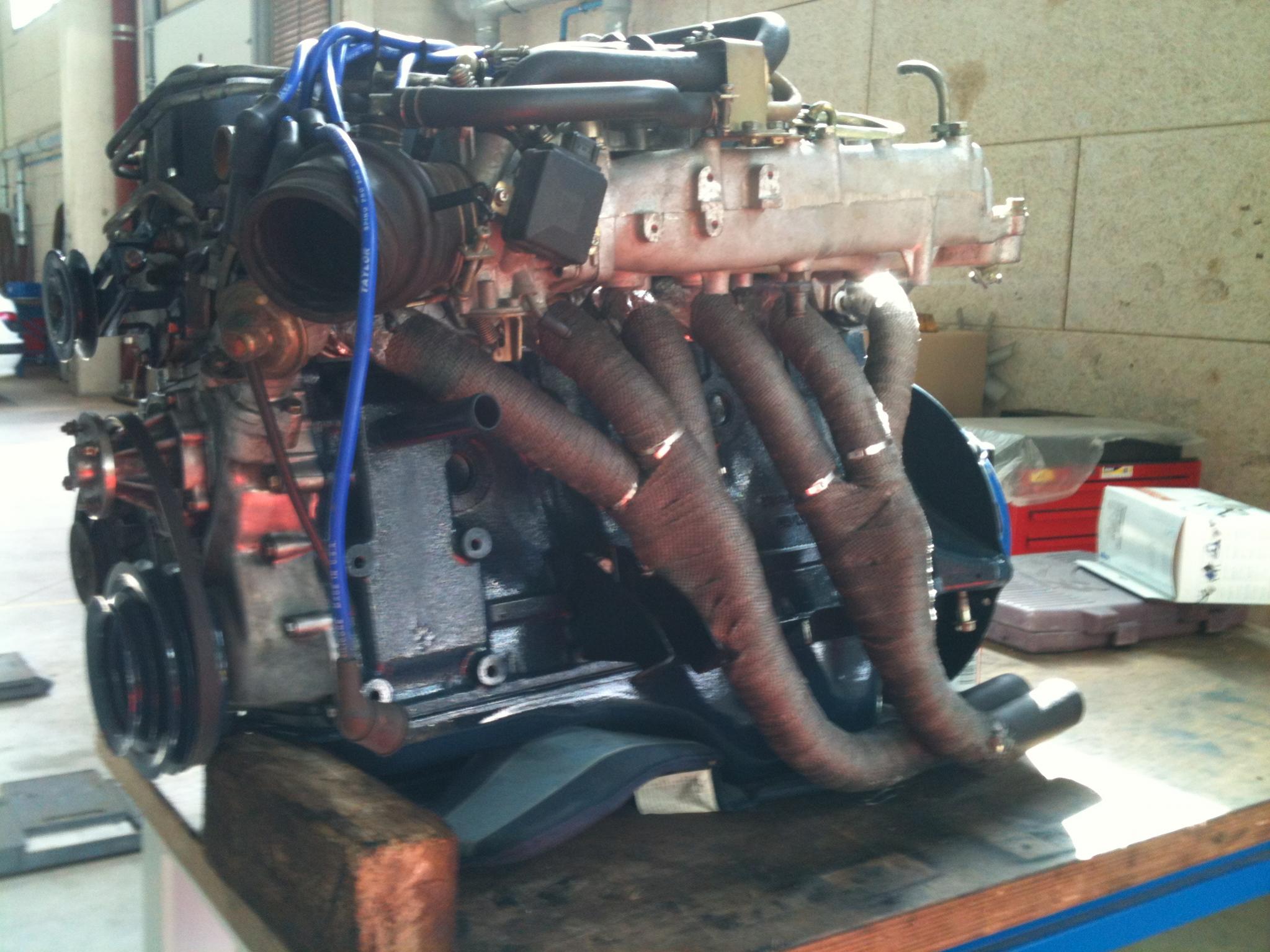

Alors petit test hier, comme j'avais un collecteur 6 en 1 de 240Z qui traîne, je me suis dit voyons voir si ça passe sur une 280ZX

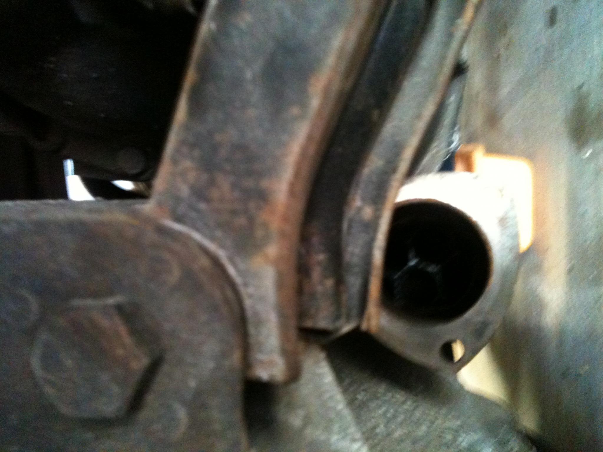

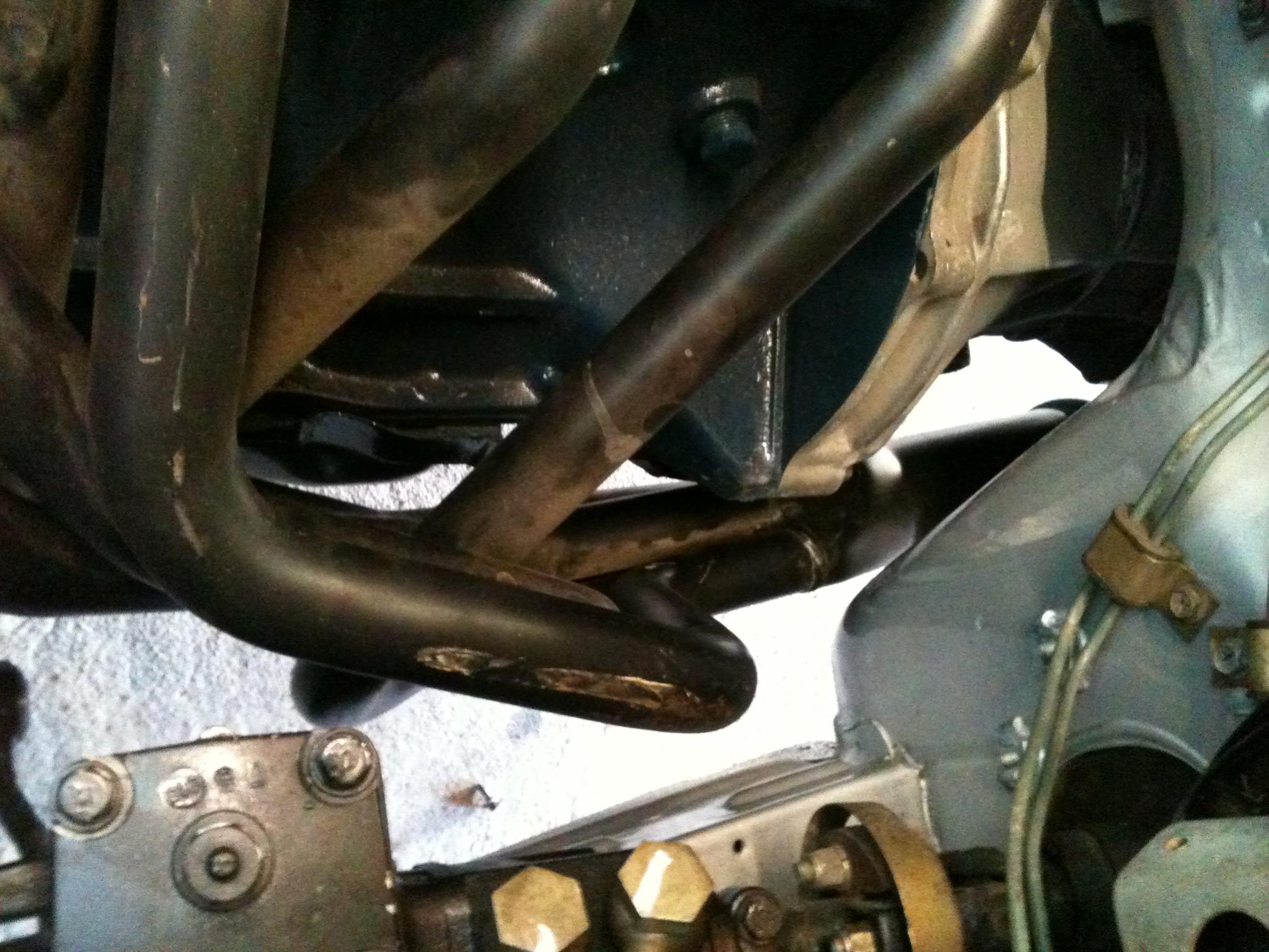

ET bien oui mais à condition qu'elle ait le boitier de direction et non pas une crémaillère comme les version non assistées ou les modèles de 1982!
C'est un collecteur de chez MSA en acier 6 en 1 avec un grosse sortie (60mm je crois)
Il faudra juste faire partir le raccord avec un coude pour passer sous le support de BV, mais ça passe nickel sinon pour tout le reste
