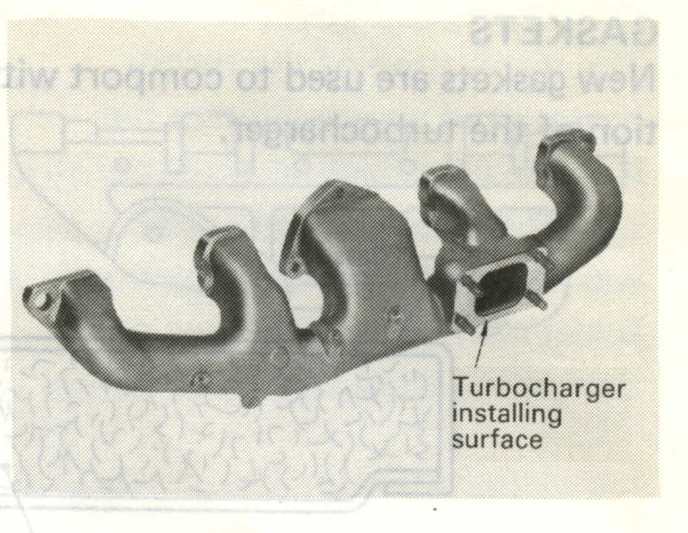

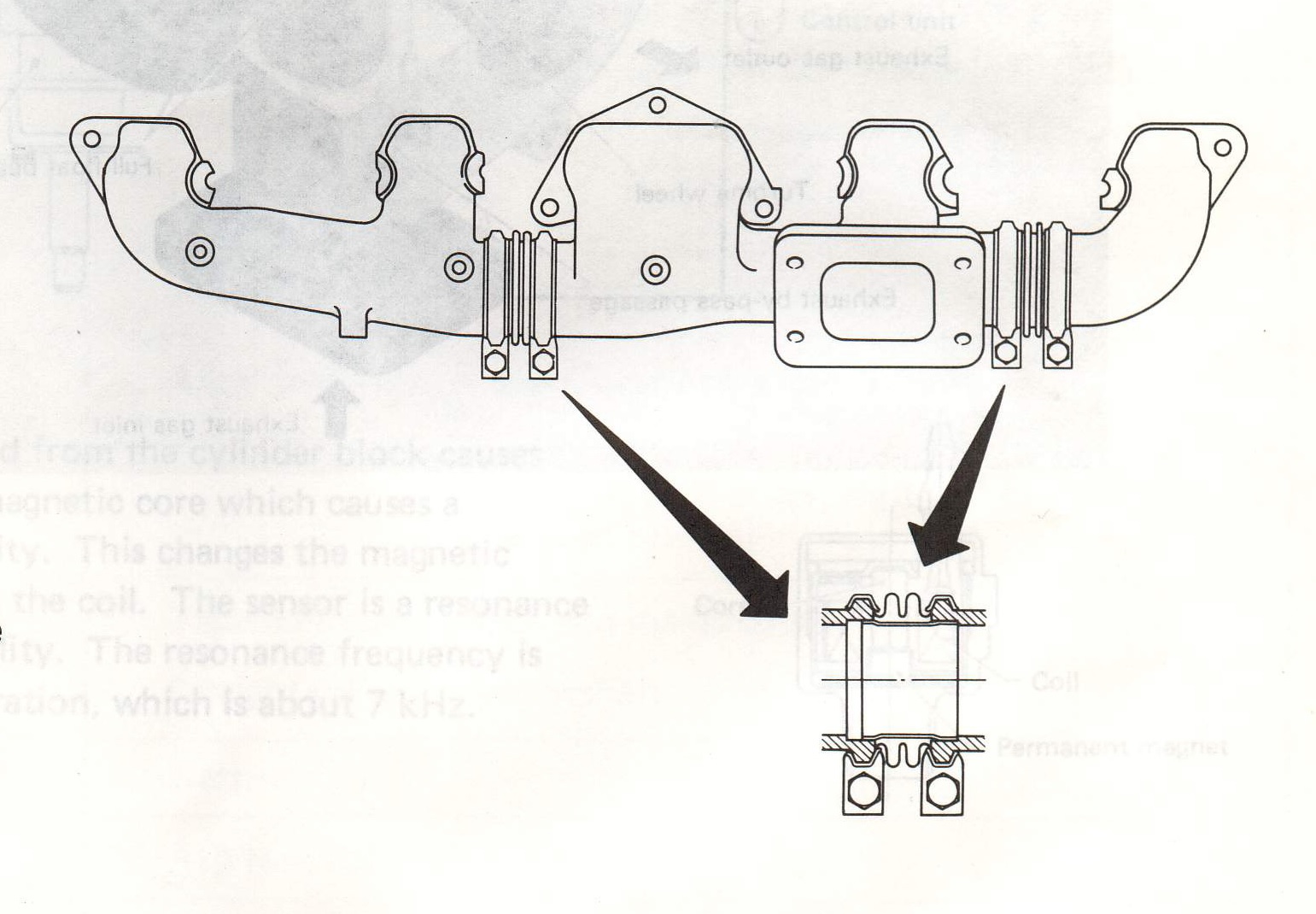

            • collecteur en plusieurs parties pour gestion échauffement en Europe (spécial à fond pendant des heures sur autoroutes Allemandes ) cf pièce jointe (absent aux USA)
            • turbo et carto?
            • gestion injection/allumage EFI (comme les atmo) en Europe (à vérifier) vs ECCS aux USA (L-tronic : catalyse, gestion lambda, courbe d'avance calculée...)
            edit : ajout photo du collecteur USA

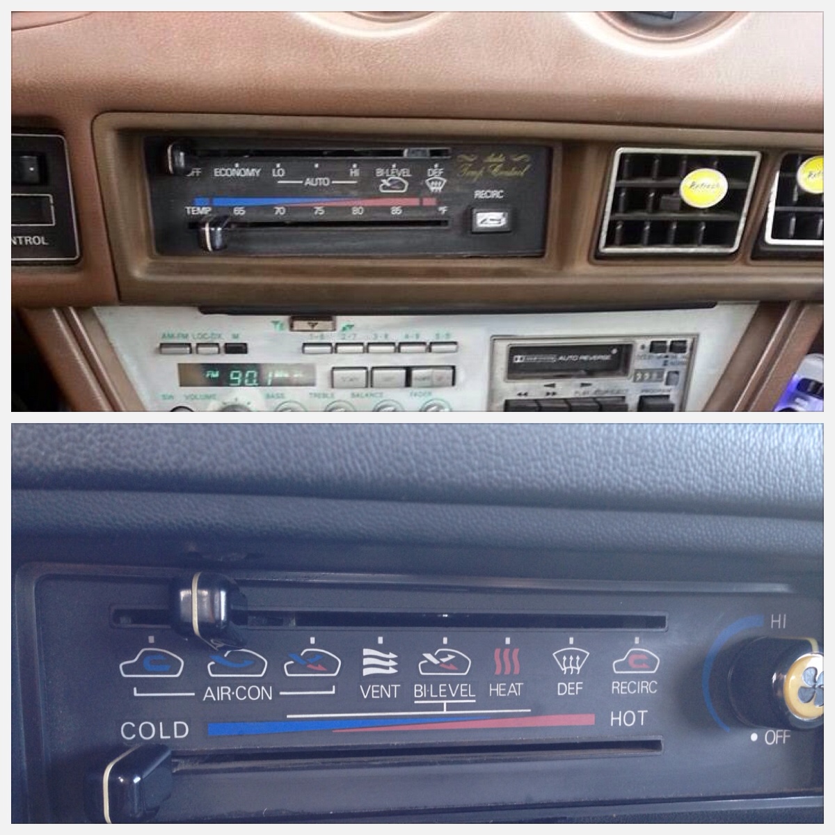

                      Commandes de chauffage du modèle à climatisation automatique en haut et climatisation manuelle en bas
                      Attention à sourire intelligemment quand on met le curseur sur la position clim pour ne pas avoir l'air-(trop)-con
