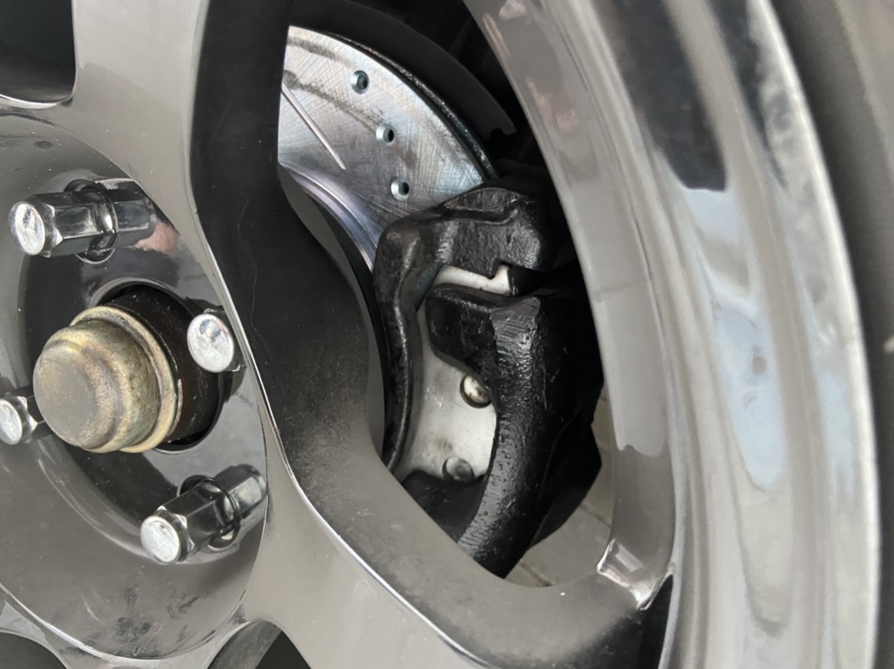

Profitant d’un après midi exceptionnellement sans pluie, opération maintenance le nez au soleil
4 disques neufs, graissage des moyeux avant, des 4 rotules… prêt pour partir en vacances
check général ok , une petite fuite d’eau détectée… on verra au retour!========================================
