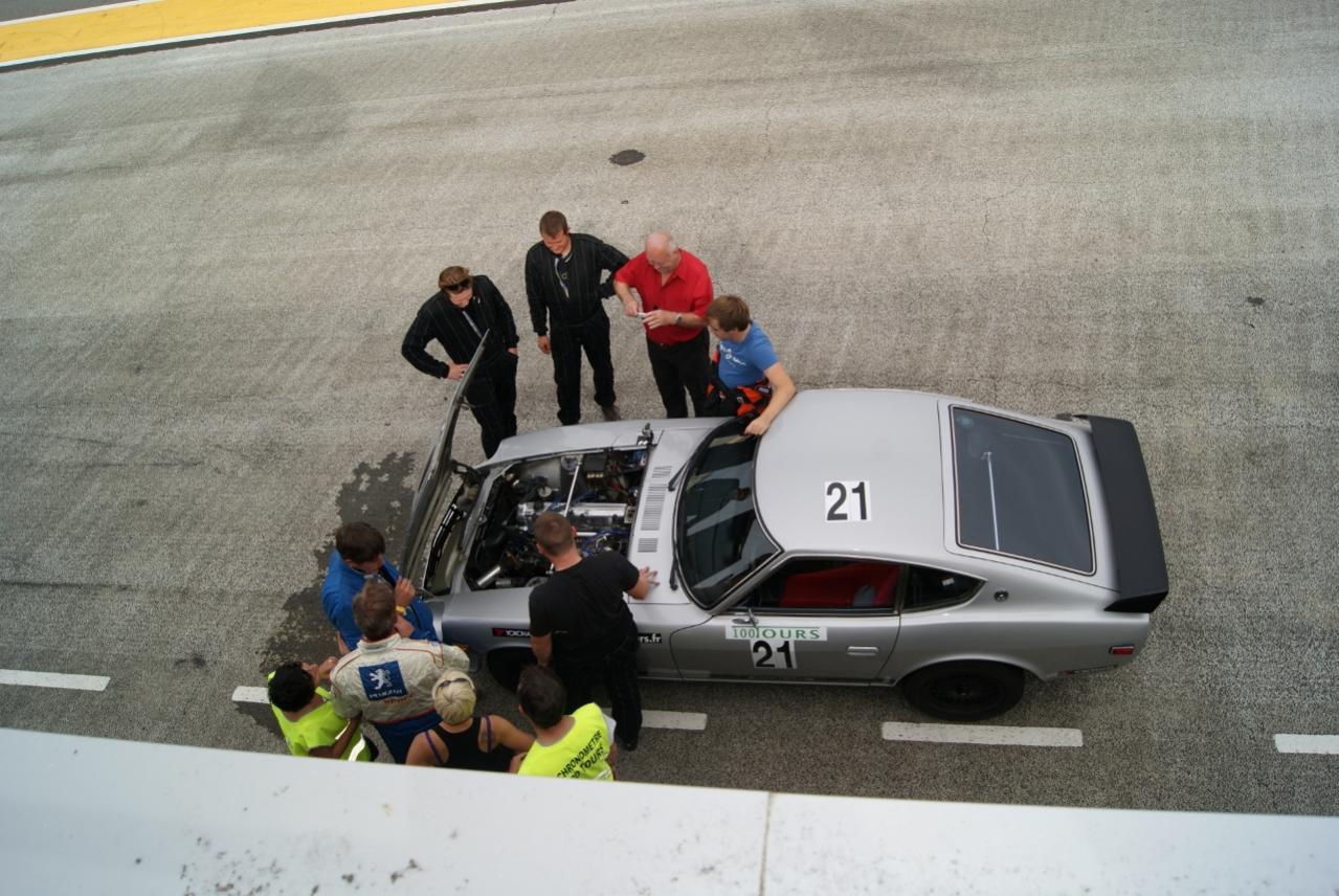

Après 5 tours, il commence à pleuvoir, ah ben non, c'est juste sur moi qu'il pleut et ça vient de mon moteur...
Je m'arrête vite fait et là c'est la drame!
J'ouvre la capot et un véritable geiser sort du vase d'expansion.
L'eau s'échappe en grande quantité.
L'ambience est en berne, l'eau coule marron alors qu'elle était bleu 5 tours plus tôt.
Aucun problème pendant les essais et là rien ne va plus.
Joint de culasse?
On réfléchi, quelle est la différence avec ce matin?
C'est simple, il fait 30° dehors, l'air est lourd.
Ce matin pendant les essais il faisait 15° bien frais.
On enlève le thermostat en espérant que c'est lui le coupable mais il est bien ouvert.
On cours chez AD pour acheter du joint à découper, je n'ai aucune poche de joint avec moi...
On remonte,on refait les niveaux et on repart.
5 tours plus tard rebellote, l'eau s'échappe, aiguille aux 3 quarts de la jauge de température.
On arrête tout, dégoutés.
Je contacte Martin pour avoir des conseils et lui raconte mes aventures, il doute que ce soit le joint de culasse.
Il penche plutôt pour un décrassage du bloc (pour la couleur marron) et que l'eau s'echappe car elle se dilate plus que d'habitude et qu'elle circule plus vite du fait des RPM plus élevés que de coutûme, il a déjà vu ça, même sur une Datsun Gr4.

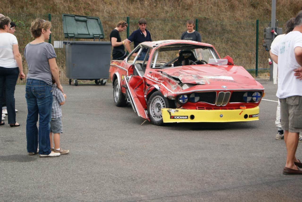

La dernière photo c'est juste pour vous confirmer qu'un arceau ça peut servir même pour une course de régularité.
Biellette de direction cassée en bout de ligne droite, tonneaux et direct dans les pneus,très impressionnant, pilôte sonné mais indemne.
