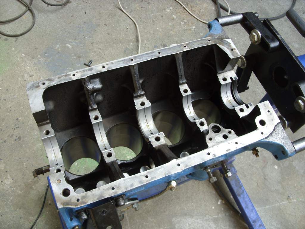

    • horreur malheur .... nouvelle decouverte pas forcement surprenante mais la rampe de culbuteur est elle aussi completement hs culbuteurs presque grippés sur l'axe . la limaille est bien montée dedans aussi , bizarement il semblerais que seul les paliers d arbre a cames ai été epargnés
      ya encore plus qu'a trouvé les culbuetrus neufs et un axe neufs pffff...
      raz le bol je suis a bout ....

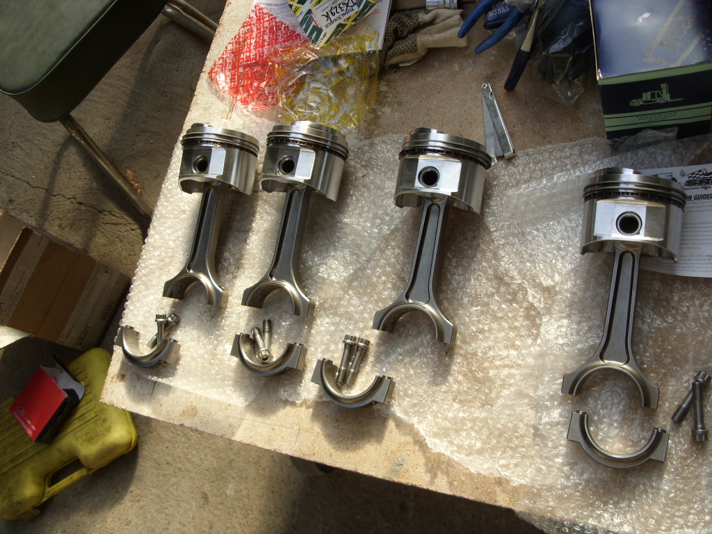

            • resumé techniques : la ou a ca merdé
              1/ l'assemblage bielle/pistons n'etais pas bon car deja trop de jeu des le montage et en plus des pistons sur lequels il manquais le systme de graissage de l'axe . m'a faute avoir fais confiance au gars qui me les a vendus
              2/ avoir calculé ma levé de soupape et fais mon haut moteur pour une valeur d'aac que j'ai par la suite changé sans verifier que les coupelles de souppapes ne viendraient pas toucher les joints de queue de soupapes (quand on est con on est con )
              resultat :les joints ont perdus les ressorts et les ressorts sont passés dans les paliers du vilebrequin
              3/ avoir utilisé de l'huile 100% synthese en 10w40 pour faire du rallye par haute temperature exterieure et haut regime moteur
              resultat: en plus du reste le film d'huile a sans aucun doute coupé a un moment donné , et la regul des paliers est passé jusqu'en haut pour boucher la ligne de culbuteurs

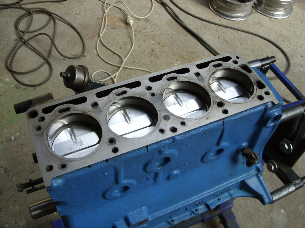

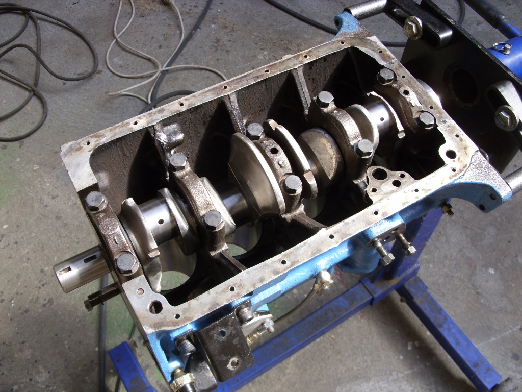

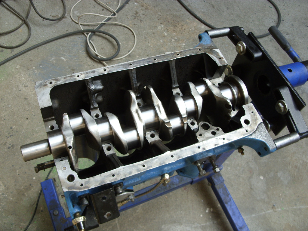

              au final je remonte le moteur a l'identique sauf que
              1/j'ai des vrai pistons forgés (au passage plus leger de 90gr chaques assemblés sur les bielles forgés qui ont été bagués le tout par un professionnel de la refection moteur
              un vrai montage de pro
              2/ je met de l'huile 10w60
              3/ le haut moteur a été revisté avec un nouveau de joint de queue de soupapes pour pourvoir passer un aac de 11;5mm de levé
              4 /tout les coussinet neuf
              5 / un joint de cullasse sur mesure de chez cometic indestructible
              6 / j'ai changé l'instrumentation du tableau de bord jugé trop peu fiable
              noiveau mano de temp eau / pression huile , avec voyant alerte / temp huile avec sonde directe sur le carter, / une sonde lambda avec valeur au tableau de bord
              certe dans ce malheur j'ai beaucoup perdu de billet , mais j'ai beaucoup appris

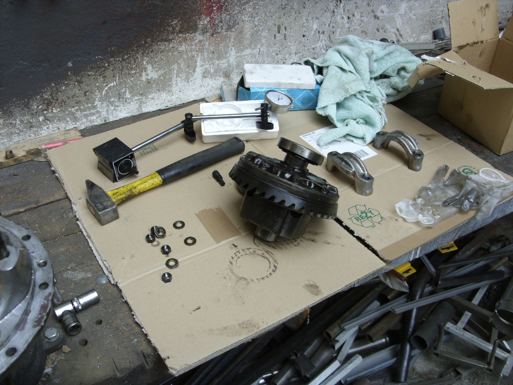

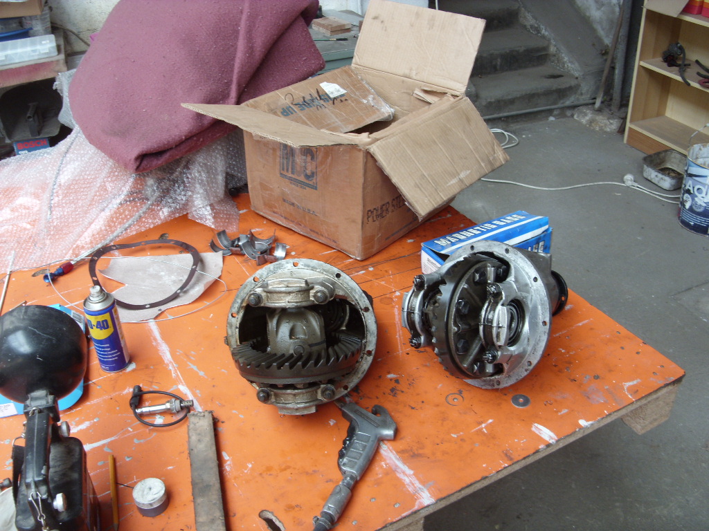

              • reglage de pont arr , heureusement ya de la piece en stock... pour verifier les reglages
