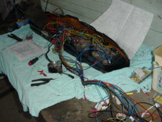

          Haa ! Beny la tu ma depasse c'est exactement le tableau que je veux faire sur mon road je suis en retard maintenant grace a toi !! mais bon juste pour te dire que c'est tout simplement magnifique .
          si tu a un tableau comme ca sur un road de 69 il ne correspond pas a t'on road??? ce tableau a ?t? mont? jusqu'en 67 avec les cerclages chrom?s et en debut 68 avec les cerclages noir

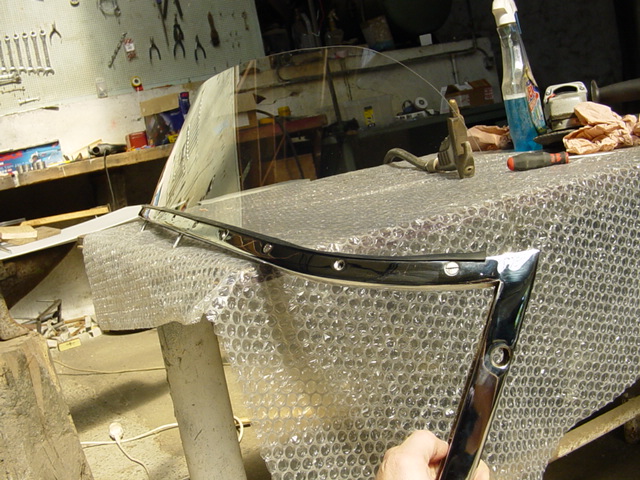

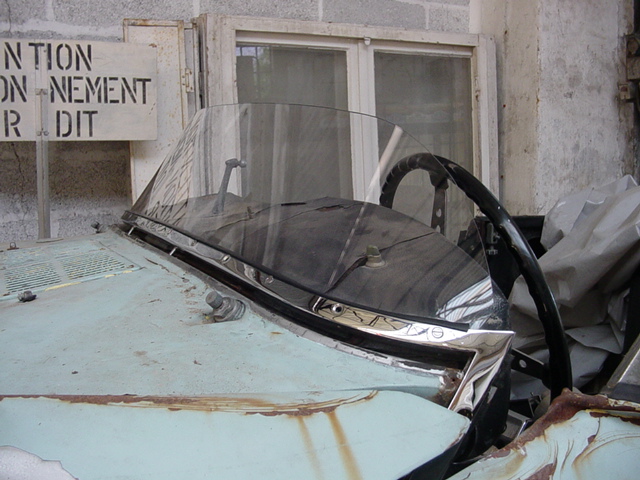

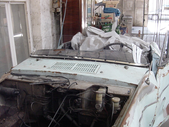

                    • je viens de realiser mon saute vent pour le roadster (il est au norme FIA , dimensions et materiaux)
                      a vous de juger
                      perso je suis assez content de moi , car en plus j'en ai vraiment baver...
                      a tout ca ca sent vraiment la course....
                      311 RACING TEAM
                      • chapeau Beny - chapeau ! ou plut?t casque...... beaucoup des mouches ? cet period.....
                        • c'est dans ces moments la que l'on se sent seul, vraiment seul...
                          mais on se sent bien
                          qu'est ce que j'aime ca

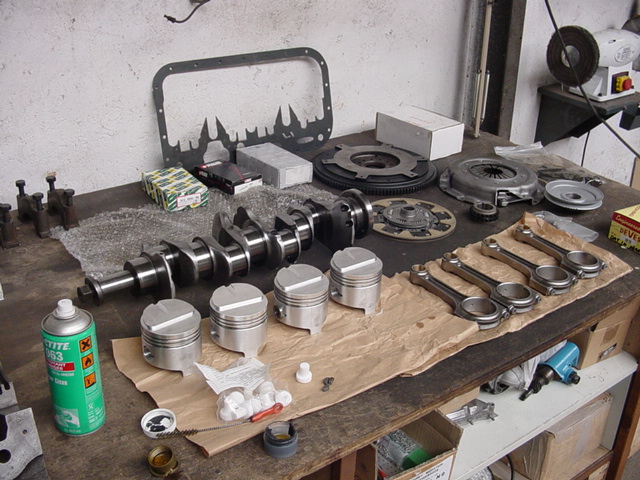

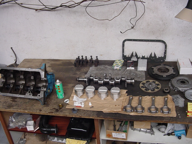

                            • pas de photos cette fois ci , simplement pour ceux qui suivent l'aventure sachez que rien ne va,
                              le probleme majeur reside dans le faite que mes pistons touche dans la culasse! car il sont trop, comment dire... enorme?
                              de plus , ils touchent aussi aux soupapes , au balayage PMH car l'arbre a came est lui aussi tres (ou trop mechants) ( 12.19mm de lev?e maxi)
                              autant vous dire aussi qu'aucune bougie ne peut pointer sont nez dans la culasse au risque de se faire rectifier le bec...
                              et une pastille de desablage est perc? ( je viens juste de m'en rendre compte(mieux vaut maintenant me direz vous)
                              j'ai bien peur qu'il faut que j'usine les pistons en place sur le bloc ce qui n'est pas forcement ce qu'il y a de plus simple ,
                              entre lassitude et deception mes sentiments hesite,...
                              vivement la fin croyez moi
                              alors ce week end je vais faire un tour a la peche taquiner le goujons , ca va me detendre un peu...
                              311 RACING TEAM
                              • contraint a la raison
                                tout est dans le titre, j'ai du me contraindre a la raison en ce qui concerne le montage du moteur du petit roadster
                                en effet un AAC avec une levée de 12.2mm et une ouverture de 300° ca passe difficilement dedans
                                ce n'ai pas pas qui n'est pas montable , mais impose trop de contrainte
                                j'avais pourtant fais les choses bien avec des coupelles en titane ,des tiges de culbuteurs en titanes ,des ressort doubles tres tres dur etc...
                                un tel arbre impose de monter les soupapes sans joint de queue de soupapes, et de plus mes fameux ressort arrivent en spires jointives
                                dur dur , difficile de laisser une si belle piece d'usinage dans son carton
                                plus que jamais et apres une bonne douzaine de montage et redemontage a blanc du haut moteur , je suis dans le doute...
                                je vais devoir me resoudre a rester derriere les 240... non jamais
