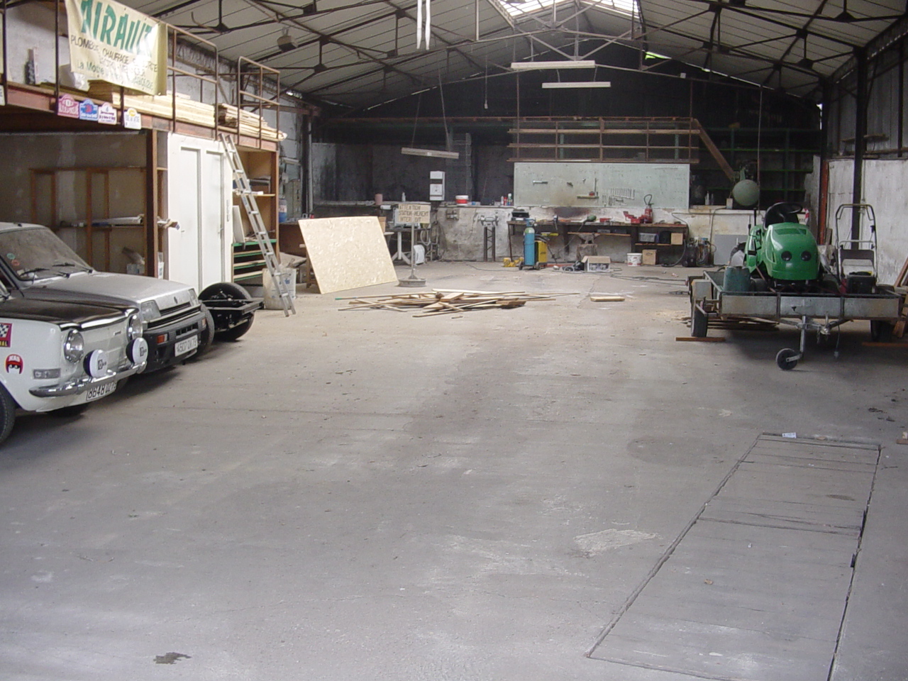

j'ai pris possession de mes nouveaux locaux ca fais rever autant de place?
depuis le temps que je l'attendais311 RACING TEAM
L?, cher ami, nous frisons la pornographieScandaleux tu as l'intention de les faire reproduire, avec autant de place tu peut faire un ?levage

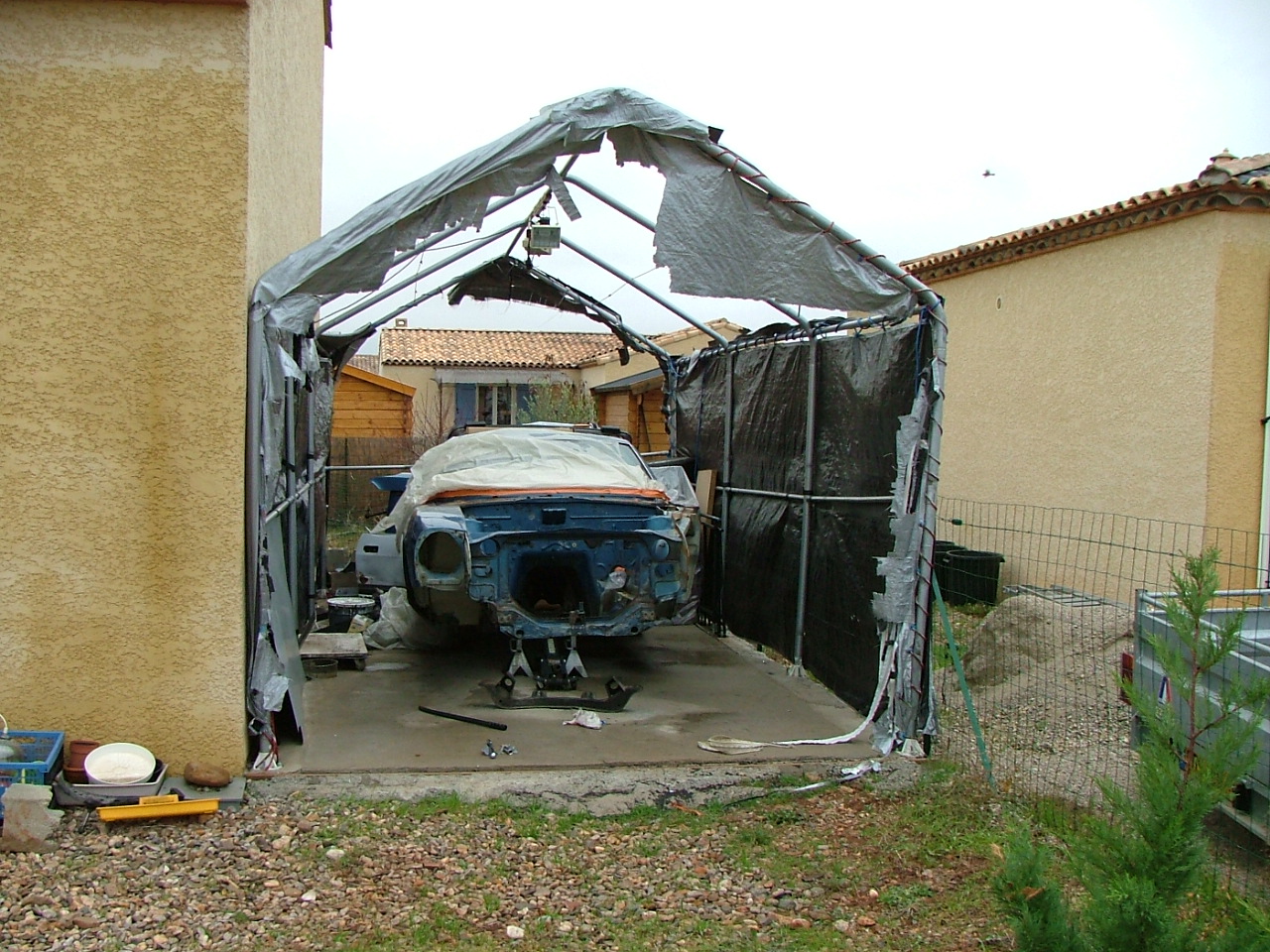

OUAI c'est d?geulassse!!!! quand je pense qu'il y en a qui se font chier a faire ?a sous un chapiteau ? la con qui tiend m?me pas un an sans que tout s'arrache
nous n'avons pas les m?mes valeursFichiers attachés+ de Z dans le sud!!!

du calme les gars , il n'y a que 370m2 au sol + 180 m2 de stockage en etage...
il y a bien un pont mais il ne fonctionne plus ( en bas a droite ssur la photo et sous les planche ) c'est un hydro pneumatique qui peut porter un tarcteur poid lourd mais n'ayant pas servit depuis longtemps il ne sors plus de terre.
janspeed (desol? je ne connais pas t'on prenom) c'est toi le plus courageux dans tout cela car restaurer une voiture la dessous je ne l'aurais moi meme jamais envisag? , meme tres passionn? que je suis.
