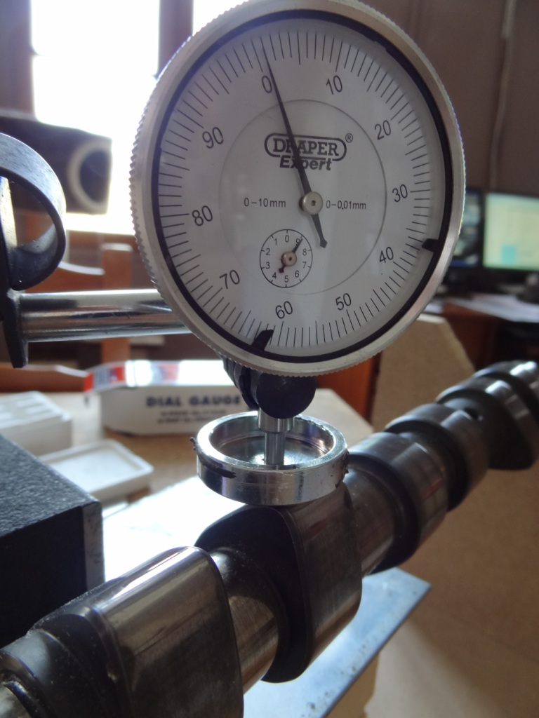

Belles photos, Alexis ! le Kameari est certainement tiré d'une barre brute, on voit les différentes passes ' ébauche, approche, finition ' ,( vu le prix ) !
les specs brutes de 318 ° ne représentent qu'une partie du problème, je serais curieux de savoir celles avec 1mm ( ou 0.5 " - 1.27mm), une fois la rampe de silence annulée .
La levée est maxi 0.624 ( 15.85 mm) !!!!on touche au full race à la mode japonaise !! le Kameari de Greg est juste en dessous ( il le confirmera s'il le veut )
Par contre tes cames ne sont pas aussi " asymétriques " qu'un Rebello donc la durée pleine ouverture est différente, et sûrement moins " plate " je préfère le Rebello dans l'esprit couple moteur et fatigue mécanique . .
Juste mon avis perso, sans critique et en supposant avec des photos , sans mesure ,donc à prendre avec des pincettes . .

certains fabricants d' arbres à cames '( en fait la majorité ) mesurent les angles d'ouverture et de fermeture lorsque les soupapes sont ouvertes de 1mm ou (1/2 inch pour les ricains soit 1.27mm ), afin d'évacuer le problème des rampes de silence. Les rampes de silence correspondent aux angles importants parcourus par l' ac pour compenser le jeu de réglage et le début très progressif de la levée. Cela peut jouer sur 20 degrés + à l'ouverture et à la fermeture , Dans ton cas , de 318 °, la mesure serait d'environ 280 +, ce qui est déjà beaucoup .
Exemple ; mon AC retaillé par Deltacam aux US est donné pour 278-280° brut, et une fois contrôlé à 1mm, j'ai mesuré 242 ° , tu vois que le tien a des specs vraiment " course" ,Dans le langage " tuning" on pourrait citer le mien comme " stage 2" et le tien comme "stage ....5 ! " en tout cas, ça doit envoyer grave !!!
