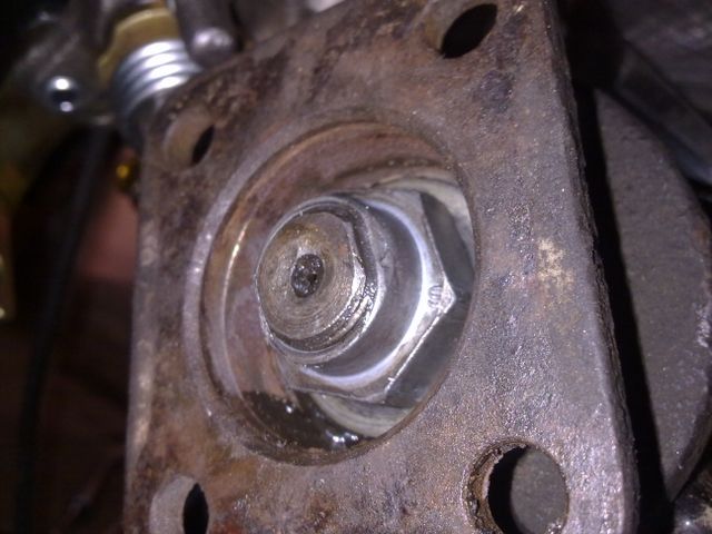

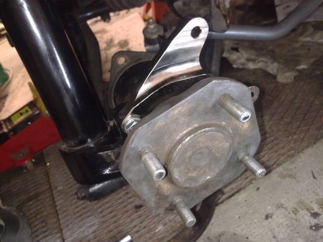

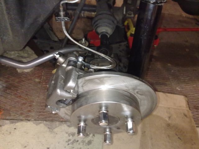

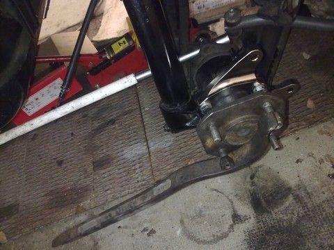

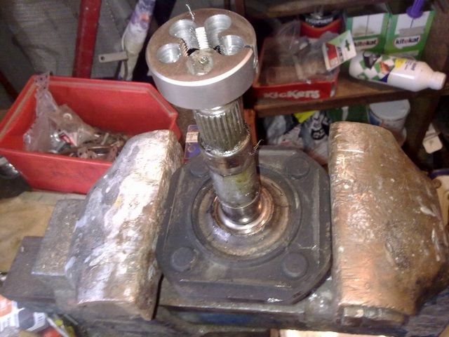

Remontage des moyeux :- Reprendre les filetages des moyeux avec la filière M20x150
- Remonter les moyeux et serrer au couple

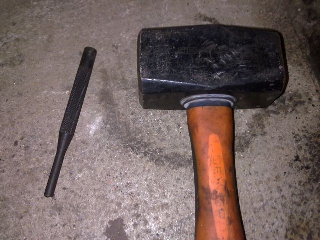

- Mater les écrous freins avec un jet et un marteau (nb : si vous trouvez une bonne âme pour contrer les coups avec un tas de carrossier ou une masse... vos roulements vous remercieront)

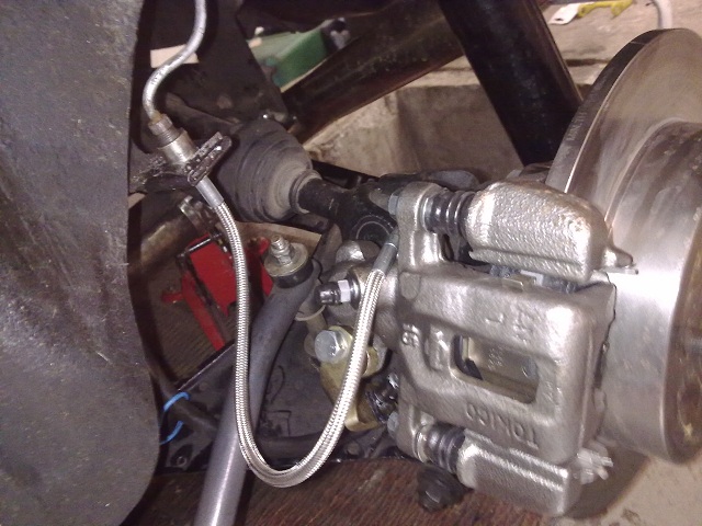

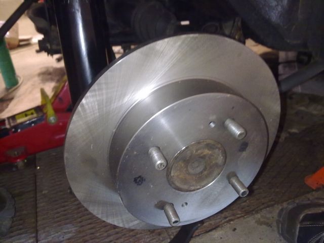

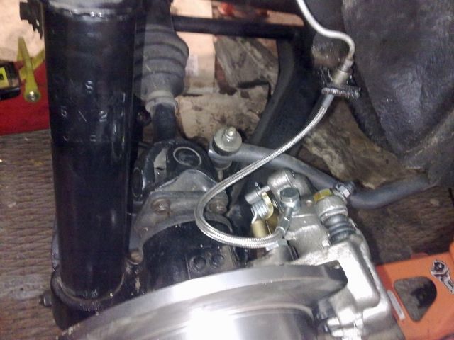

Remontage :- Remonter les transmissions

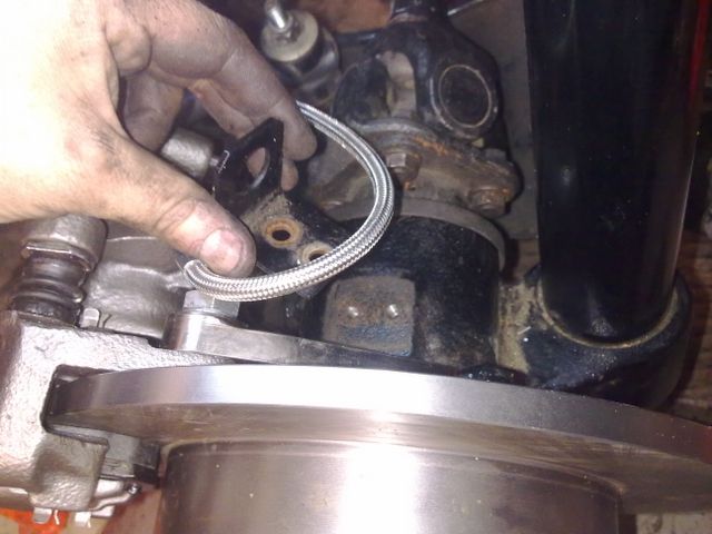

- Monter les disques

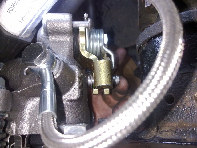

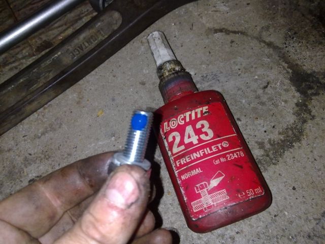

- Monter les étriers (au loctite bleu)

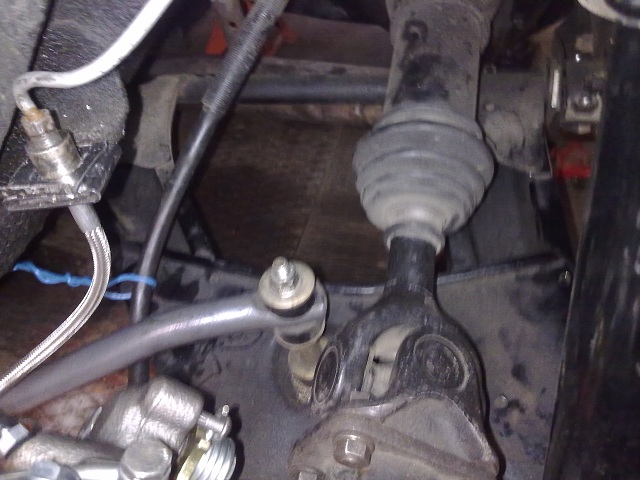

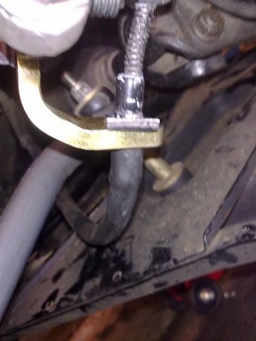

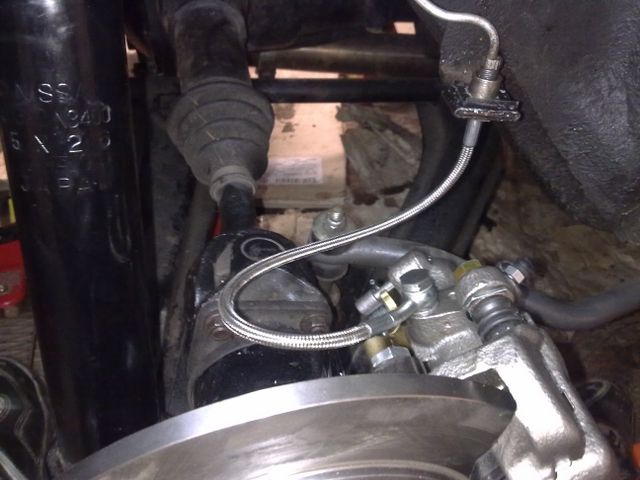

- Connecter les flexibles (en trouvant le trajet cohérent avec le travail de suspension et loin des parties tournantes)
- Démonter les supports à flexibles rigides des tambours (cela aurait pu être fait bien avant...)

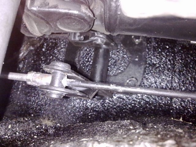

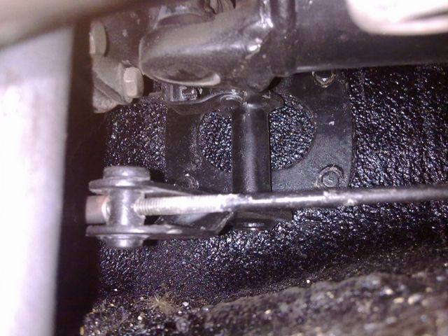

Pré-montage du frein à main :- Libérer la course de la bielle (juste devant le pont dans le tunnel de transmission)
- Monter les arrêts de gaine (j'ai passé les gaines sous la barre anti-roulis, à confirmer)
- Ne pas brancher les chapes avant la purge de l'hydraulique

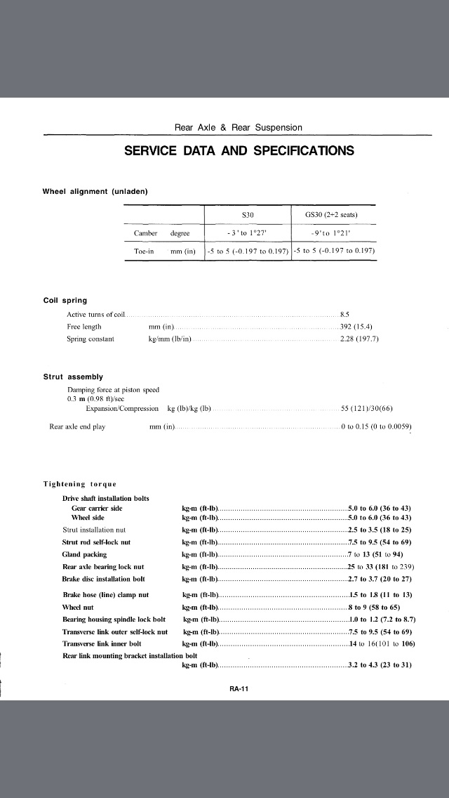

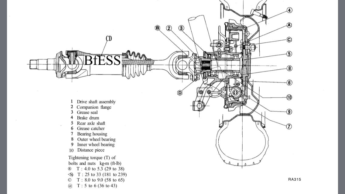

Quel est le couple de serrage pour les moyeux stp ?
Merci
Seb
Voilà la ficheFichiers attachésDernière modification par datsun240z, 22 juin 2014, 21h45.========================================
