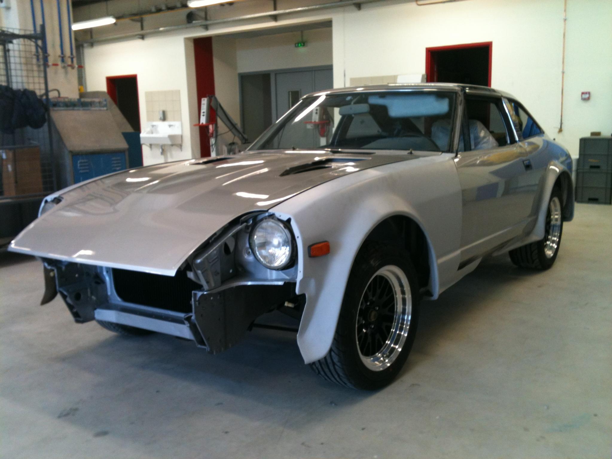

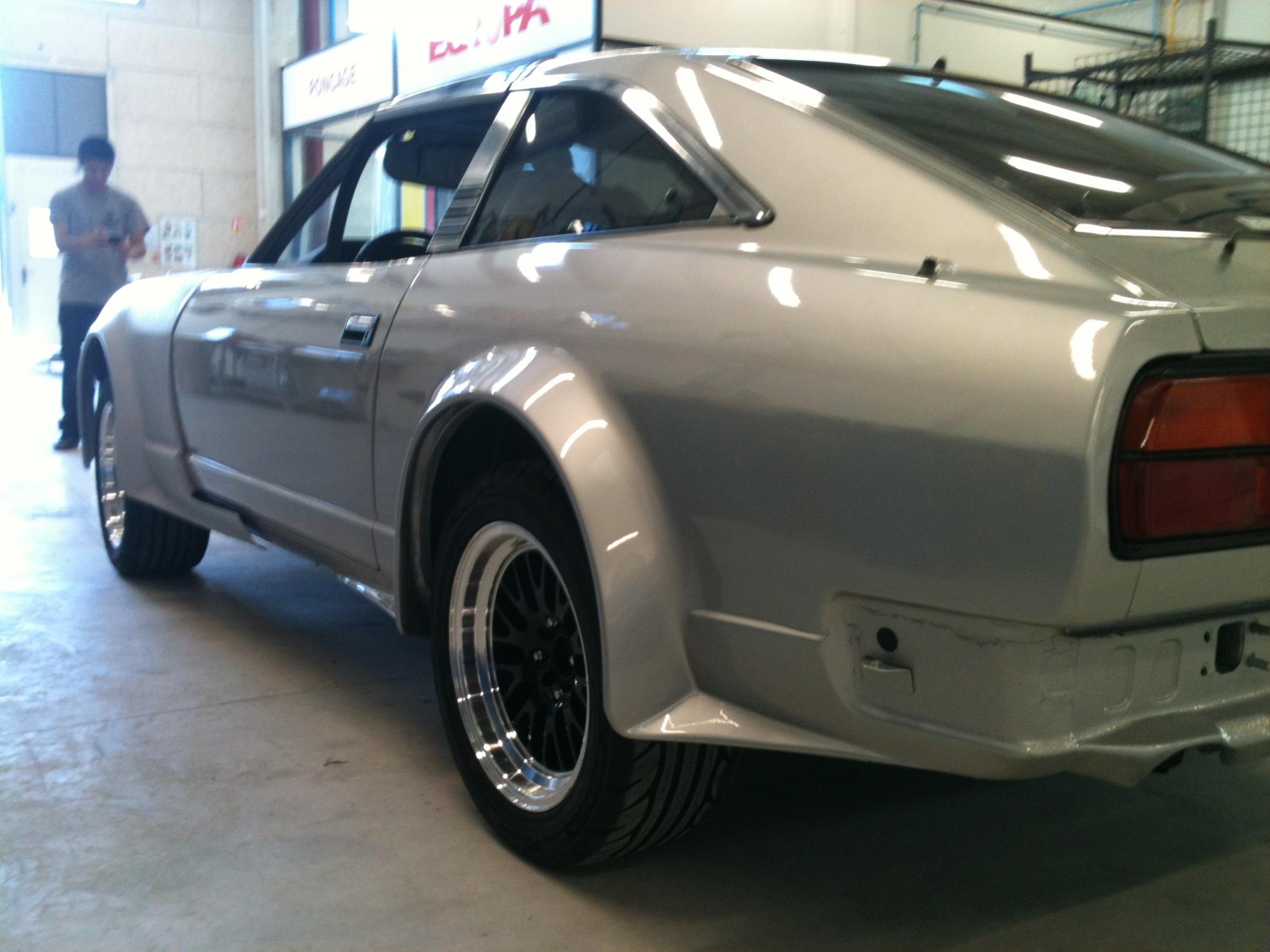

Mon pote Michel a fini avec deux élèves d'apprêter et peindre la porte droite et le hayon a été remis en place.
Puis les deux portes et leur mécanisme de serrure, remis en place et ajustés
Idem pour le capot
Reste à ajuster les deux ailes av qui seront montés et fixées provisoirement, mais pour le moment ça touche et c'est pas aligné avec les portes
Et c'est moi de mon côté qui suis à la bourre...Mon collecteur est pas encore monté et il me faut absolument remettre le moteur en place avant la fin de la semaine prochaine...

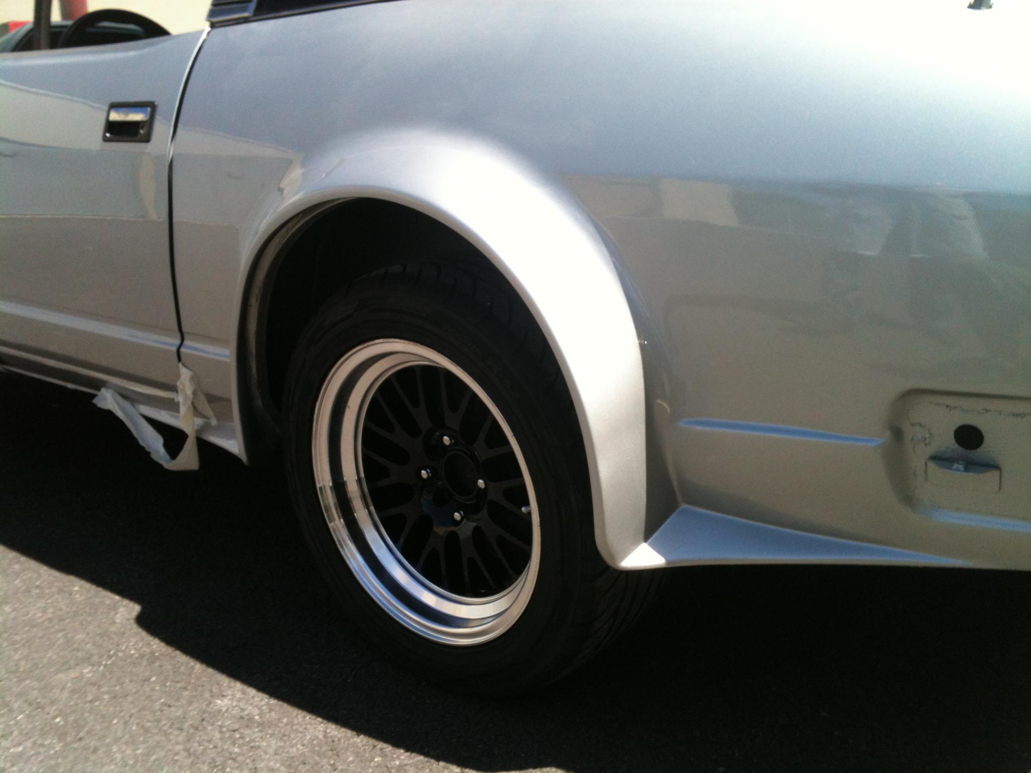

Voilà ce que ça donne avec les chaussettes et baskets neuves
c'est le plus large homologué que je peux mettre, mais derrière il en manquerai encore un peu...
Je verrais plus tard si je met des élargisseurs en plus pour mieux combler les ailes.
Devant par contre le 245/45/16 passe, fino mais passe quand mêmeet sa remplis correctement les ailes

Ben oui pas le choix, vu la forme de l'arrière ça demanderai pas mal de modifications en tolerie
Par contre je cherche un parechoc ar de 280ZX de 1982 que je puisse peindre en noir satiné, en attendant je vais remettre celui d'origine+ de Z dans le sud!!!

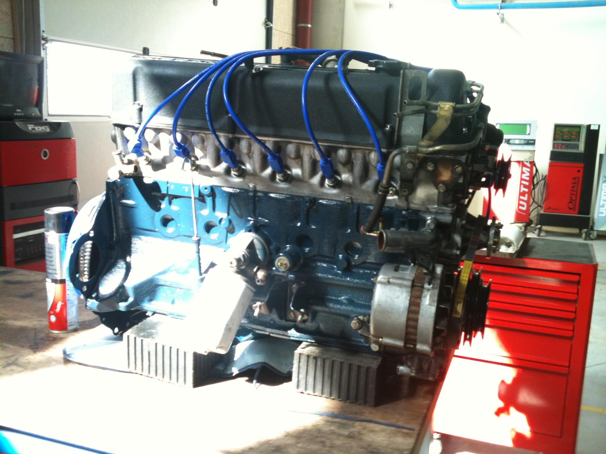

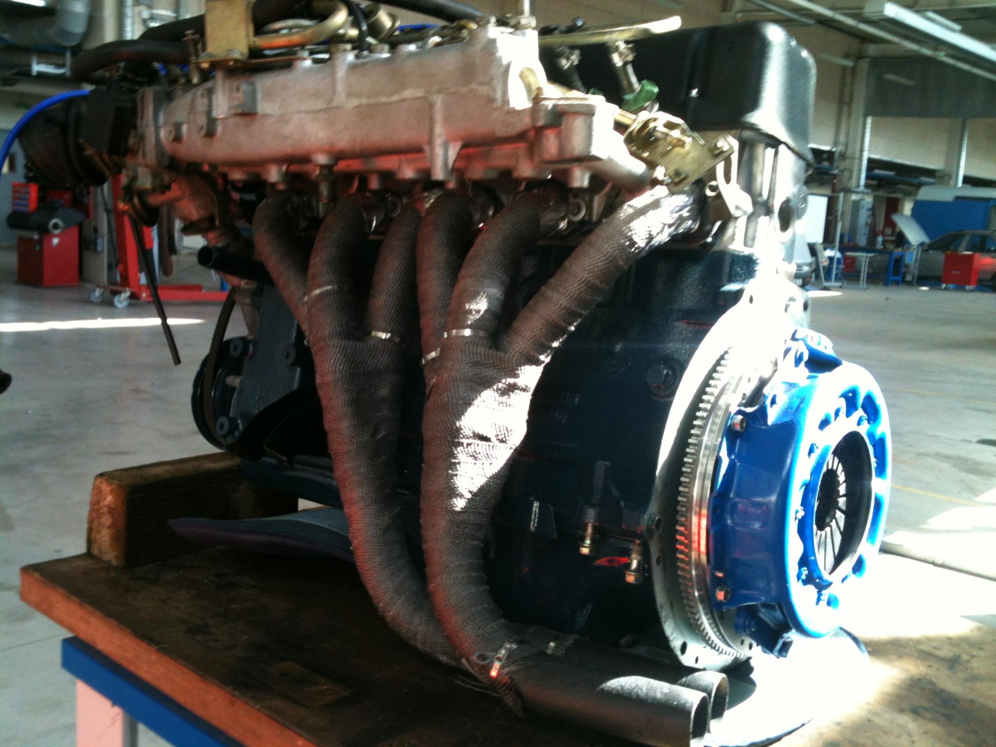

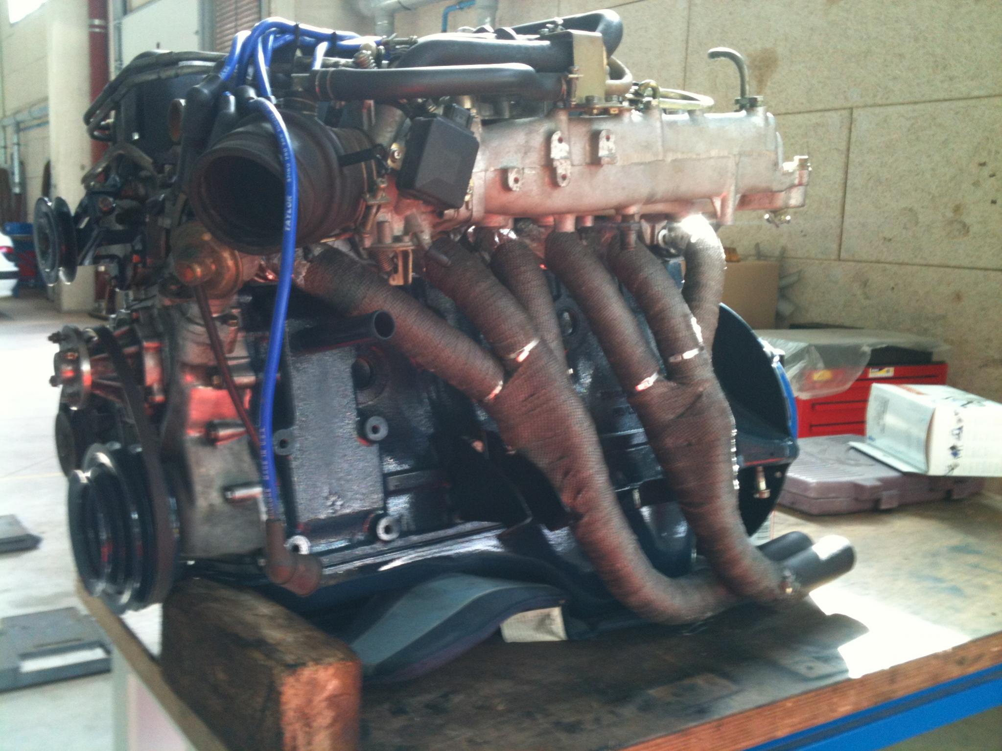

quelques photos du moteur
voici j'ai essayé de lui faire un petit rafraîchissement
j'espère que le collecteur n'aura pas de fuites au niveau du raccord avec la culasse et qu'il permettra de libérer un peu le L28
Le volant moteur alléger devrait lui donner un peu plus de vélocité au détriment d'un peu de souplesse en bas...Mais vu la souplesse du L28 ça va pas être trop pénalisant.

Envoyé par JanspeedZ Voir le messageLe volant moteur alléger devrait lui donner un peu plus de vélocité au détriment d'un peu de souplesse en bas...
Pourquoi le 'ponsement' autour du collecteur ?
Et si t'envie les chaches phares à l'avant - donne moi stp les dimanesions!
Envoyé par Sean Voir le messageJe ne vois pas mon ami.
Ensuite Hub à raison, le ruban permet aussi de conserver la chaleur et donc une certaine vélocité aux gaz d'echappement ce qui facilite l'extraction
Autre raison comme je vais mettre une sonde lambda large bande en fin de collecteur et que celle-ci a besoin d'être à une température élevée pour focntionner ça me permettra de facilité la monté et le maintient en température.
Pour les couvres phares et bien on verra à l'usage, les finitions de l'av c'est pour l'an prochain+ de Z dans le sud!!!
280ZXG 2+2 1981 kit G NOSE
10ans, 7ans et 4ans...
Envoyé par Hub280ZX Voir le messageTempérature des gaz d'échappement, Sean: Au plus ça reste chaud en sortie au plus ça s'écoule facilement!!c'est ce que l'on appelle l'energie d'onde, vitesse de propagation des ondes ou celérité du son.. en fait l'idéal c'est que cette nouvelle vitesse de propagation des ondes obtenue par calorifugeage soit en phase, en harmonie avec le diagramme de distribution en l'occurence avec (l'angle de croisement) car si le balayage de la chambre de combustion obtenu par le retour en depression des gaz dans le conduit... est combiné au même moment a une surpression a l'ADM les résultats sont immediat sur la PME (pression moyenne effective) mais hélas sur une plage regime restreinte, et ça les motoristes le savent bien, les calculs sont aleatoires, il n'y a que le banc d'essais ou les tests dynamiques qui revèlent l'efficacité d'une telle modif, les t° de fonctionnement variant sans cesse c'est d'autant complexe.
d'après les motoristes une baisse de 150° a 200° est observée sur le premier mètre parcouru par les gaz.
Entre les gains supposés, la réalité d'une préparation, et la loi de Murphy qui s'en mèle pour annuler les variables de signes opposés..., l'équation n'est pas simple!
En tous cas, sous un collecteur d'injection, le banderollage est relativement sécurisé... par contre, sous des triples Weber double corps, il faut oser:
La goutte d'essence qui fuit est absorbée par le tissu, et l'inflammation est systématique... à méditer, ou à réserver aux autos équipées de circuits d'extincteurs!
