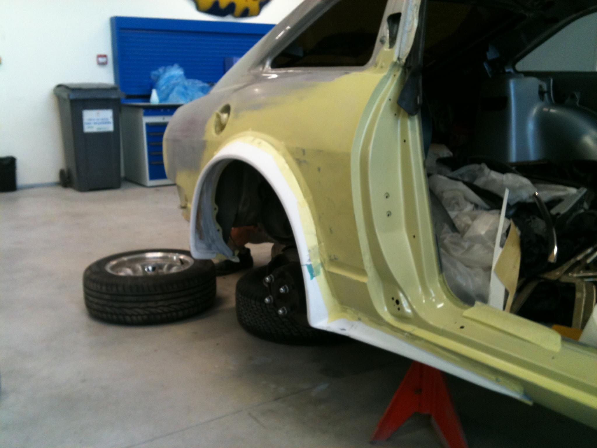

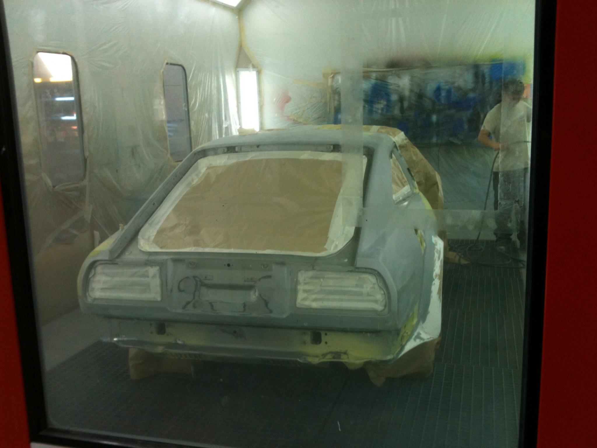

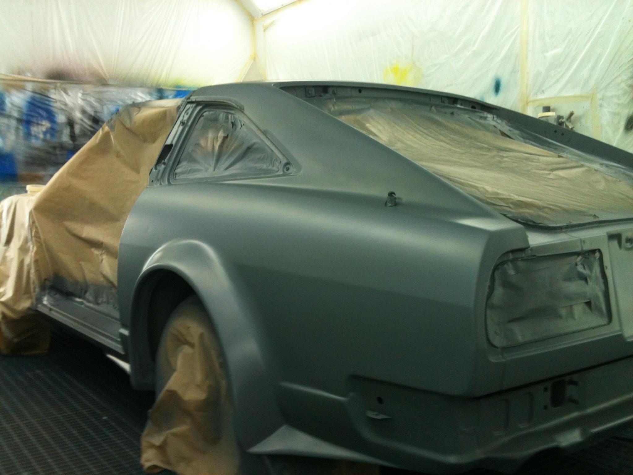

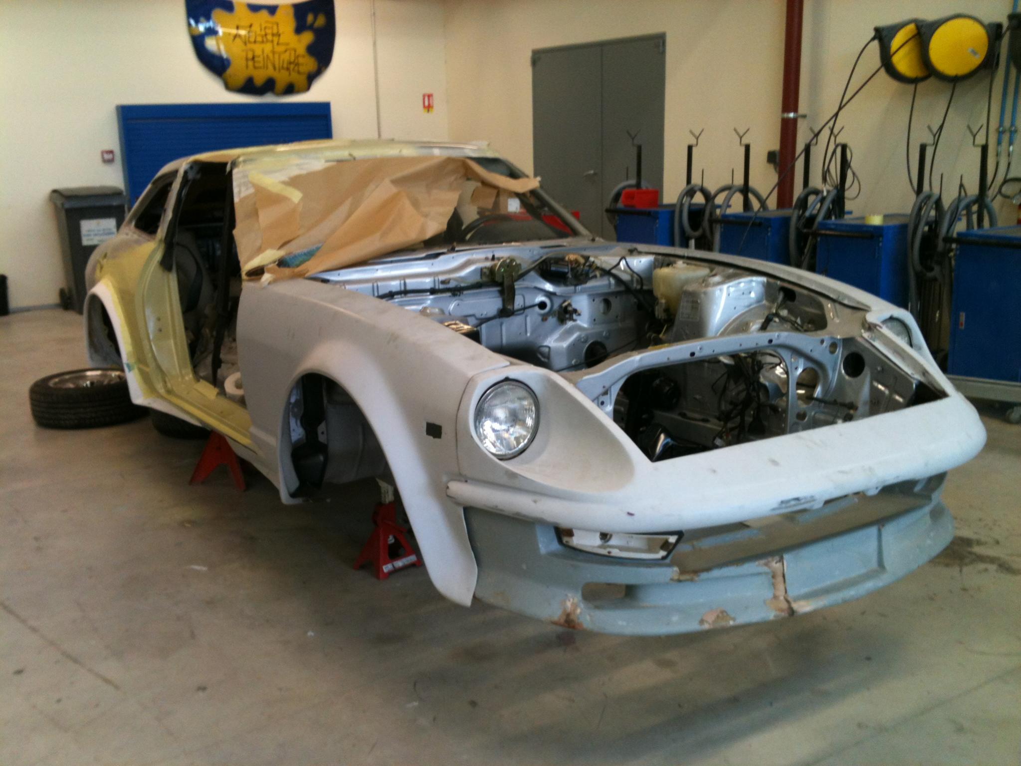

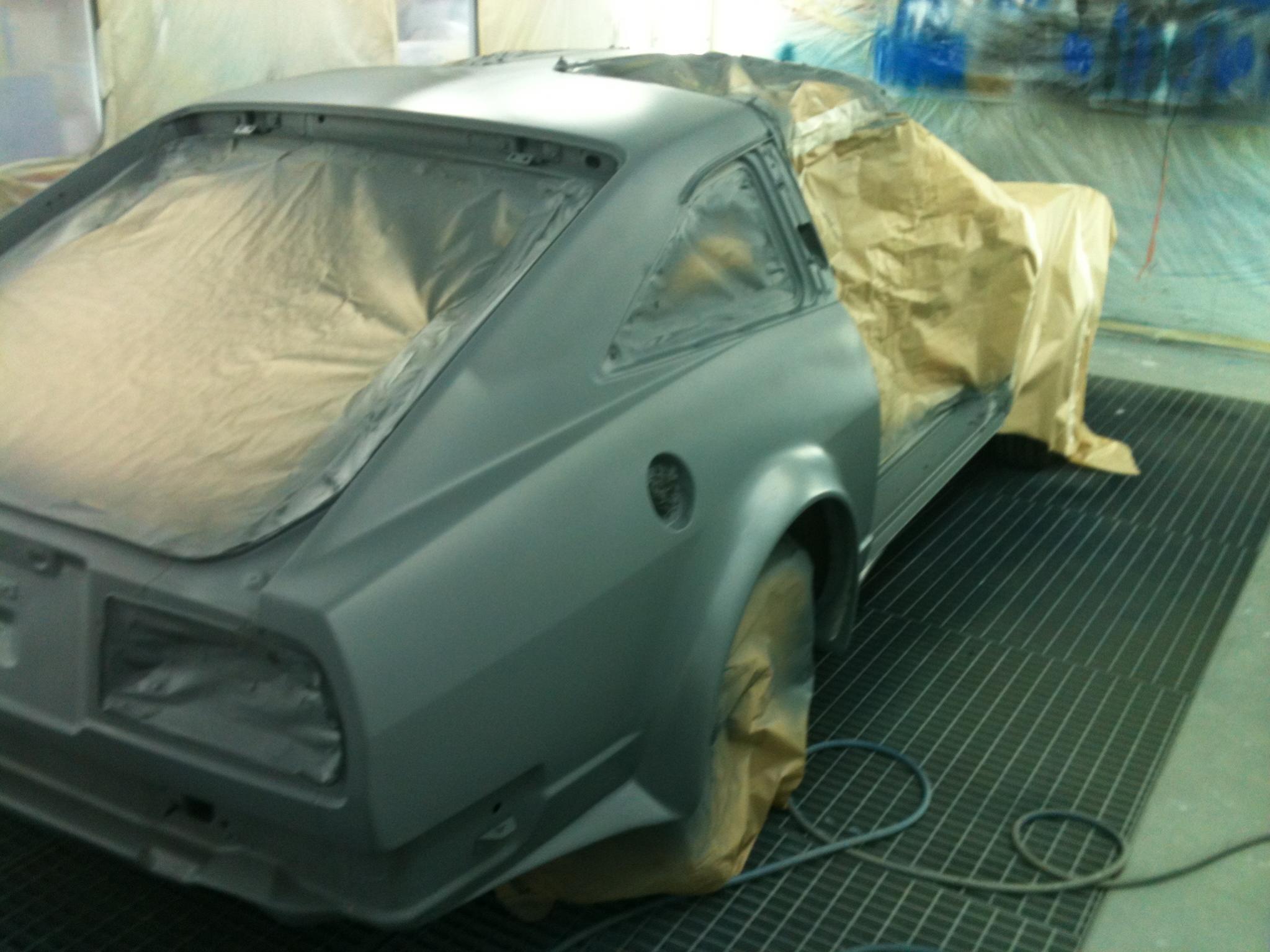

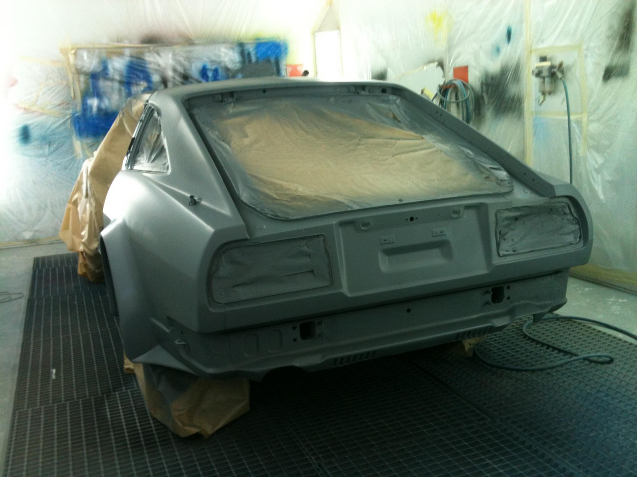

Du coup En Janvier j'ai entrepris d'attaquer les travaux

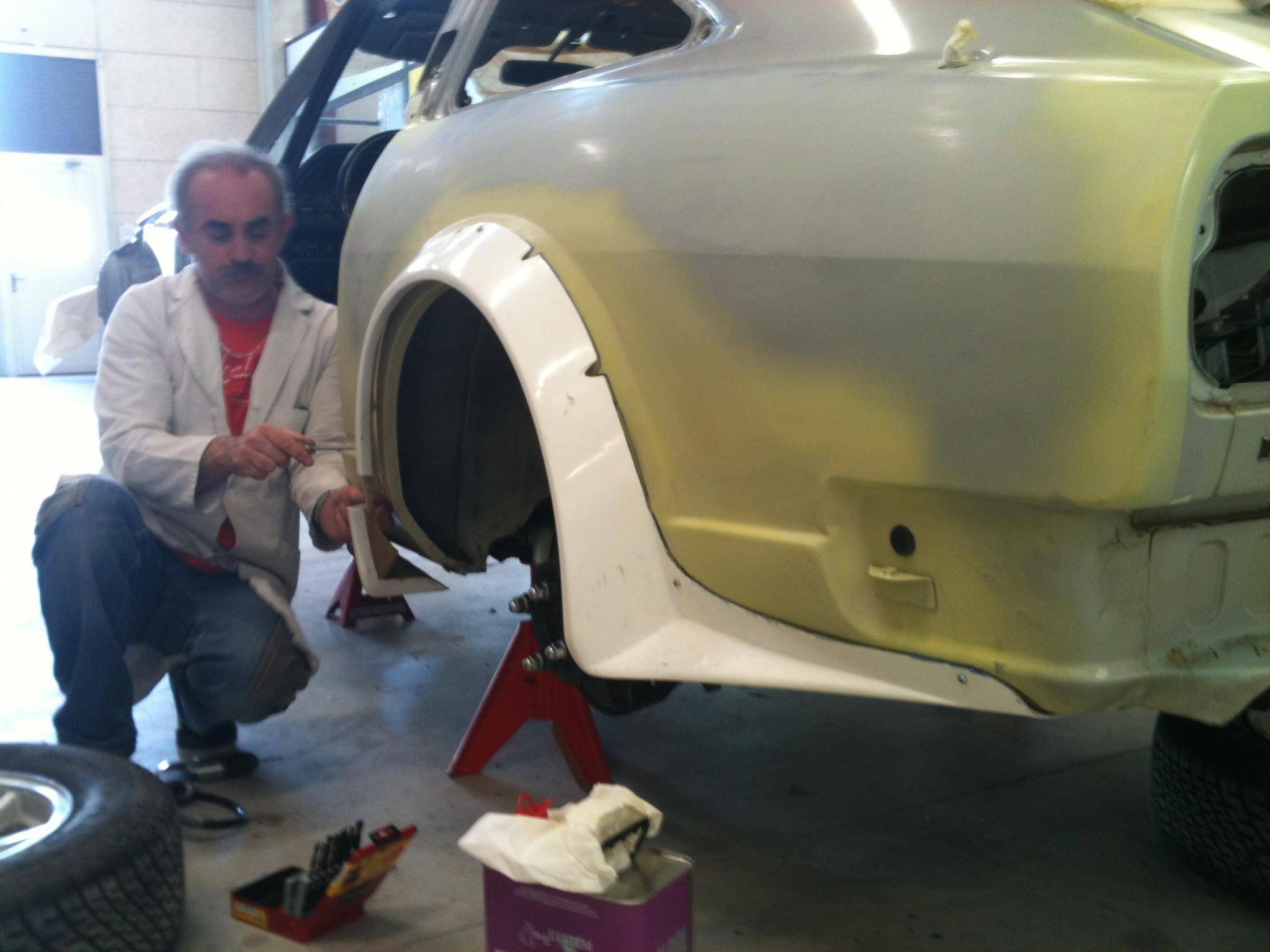

J'ai d'abord retrouvé le reste du kit (extensions d'ailes ar) en Angleterre, celui ci nous a pas mal fait galéré car il c'est révélé de mauvaise qualité quand aux proportions et ajustements pour les ailes ar
Mais Grâce à mon Ami Michel prof de carrosserie peinture et de quelques élèves passionnés, on a réussi à adapter ça je pense correctement

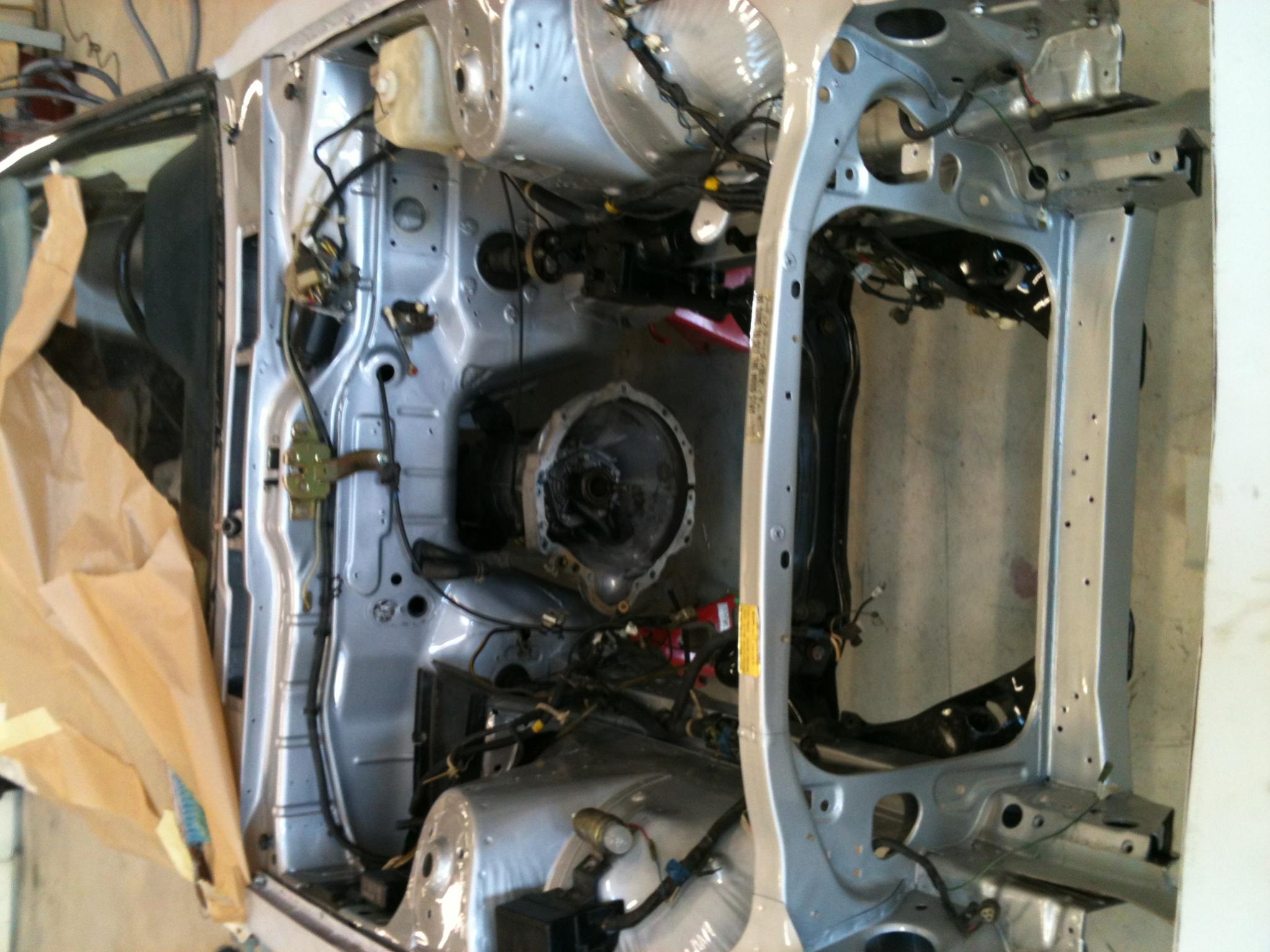

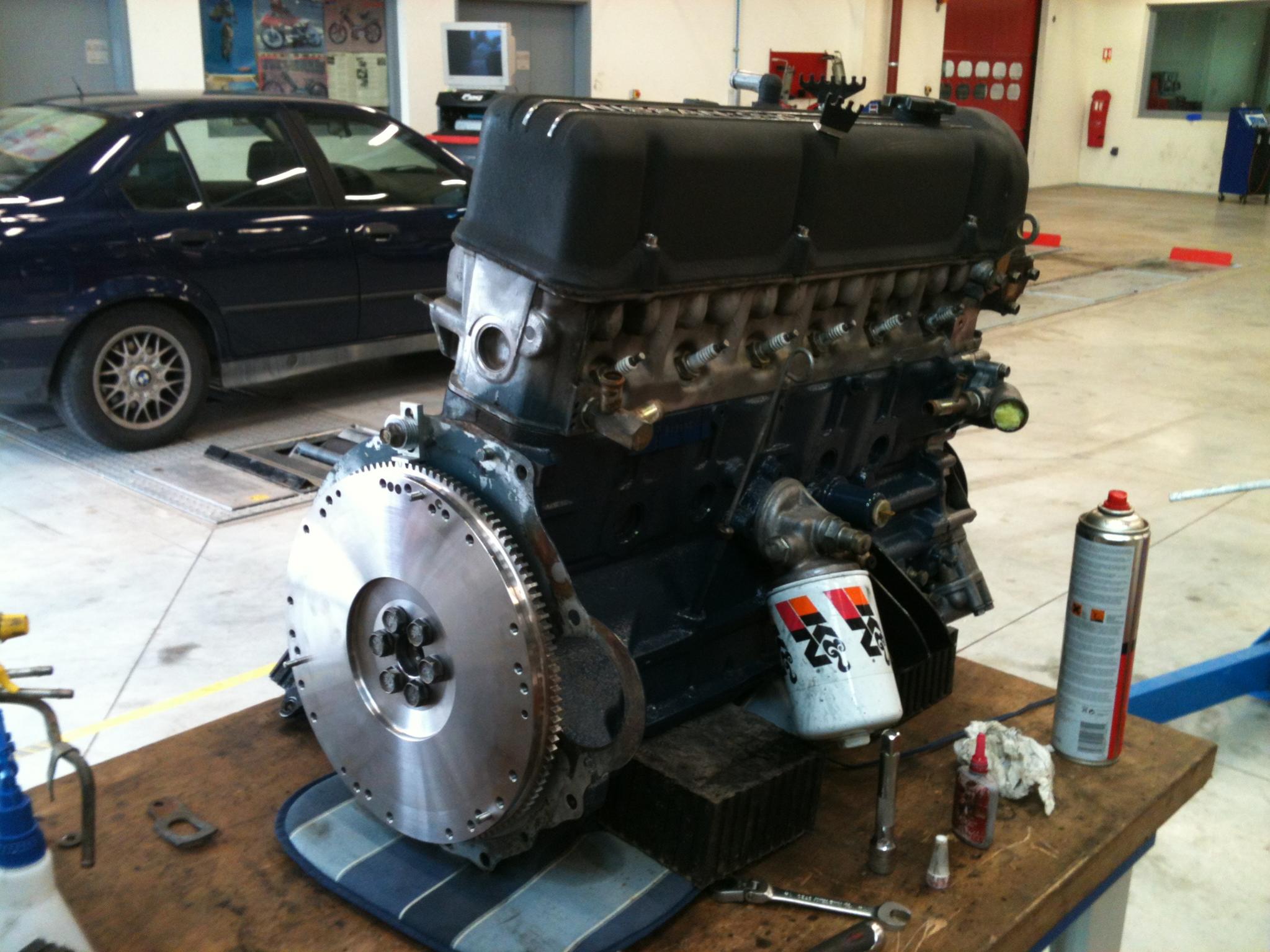

Le compartiment moteur à été traité et repeint, le train av aussi

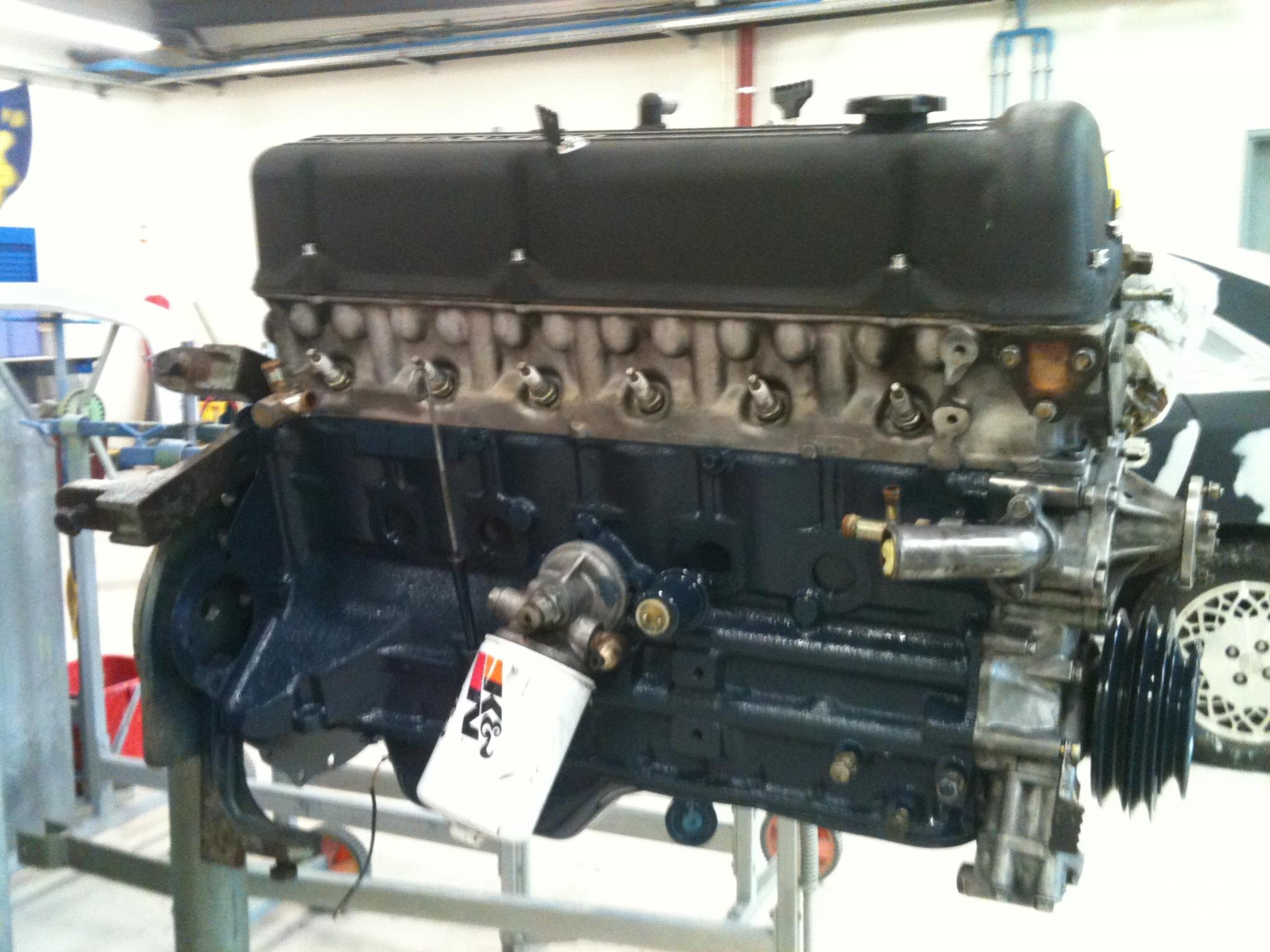

Le bloc moteur repeint aussi en bleu Big block ford mustang de chez POR15
voici ou on en est...
Le moteur va être un peu libéré par l'adjonction d'un collecteur 6-2-1 Janspeed! Bien sur

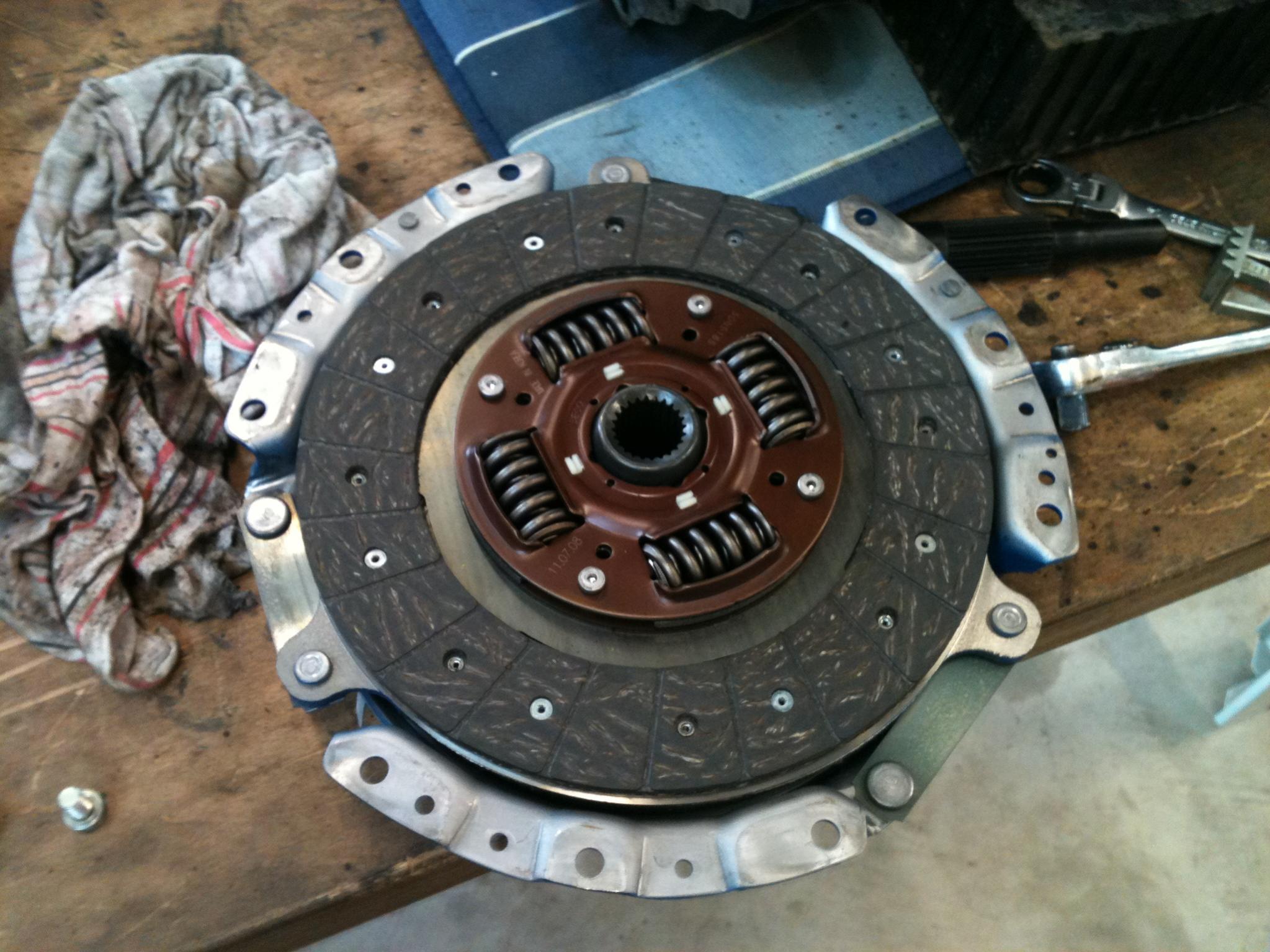

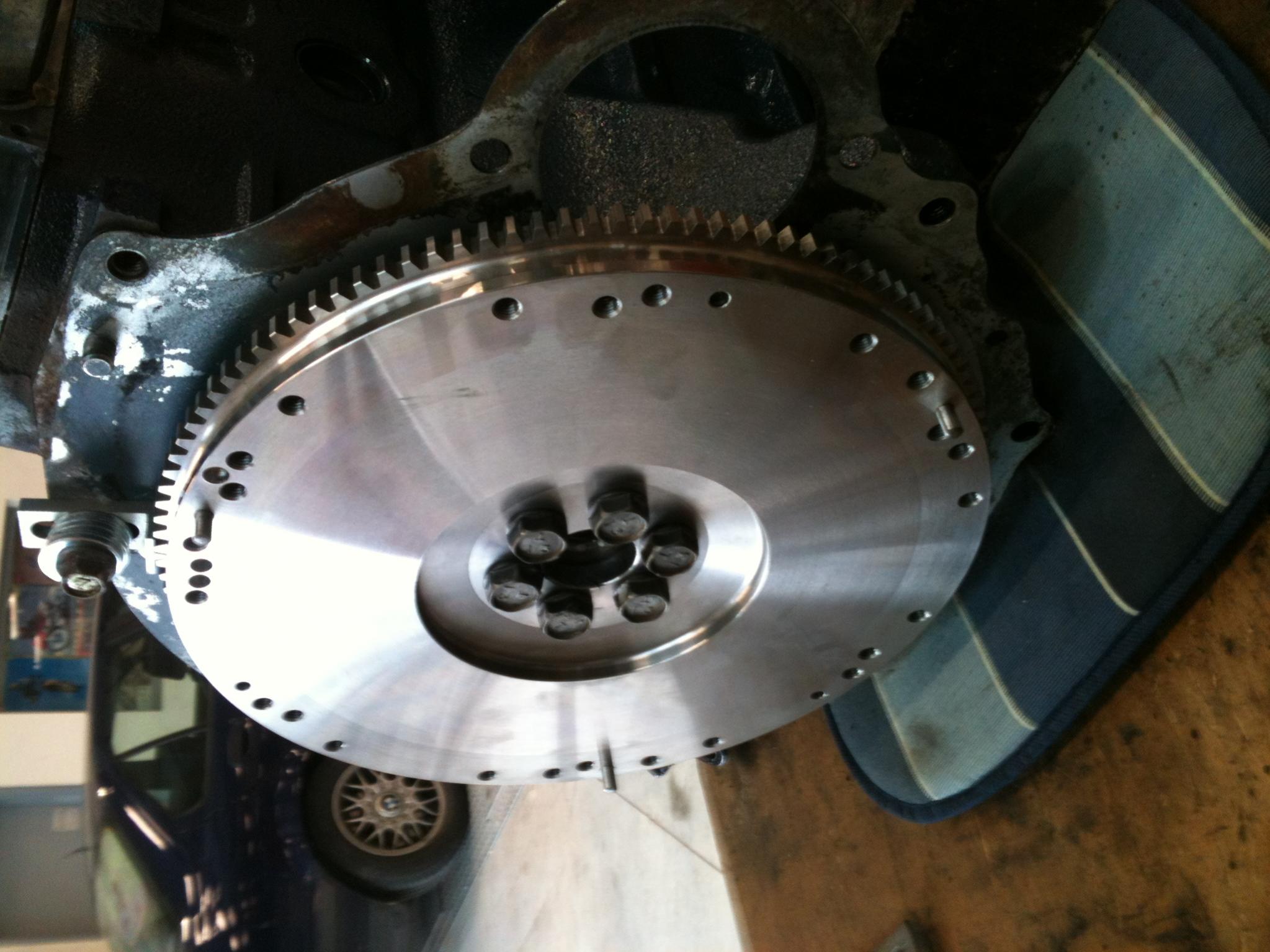

Et d'un volant moteur allégé de chez ZStory!
