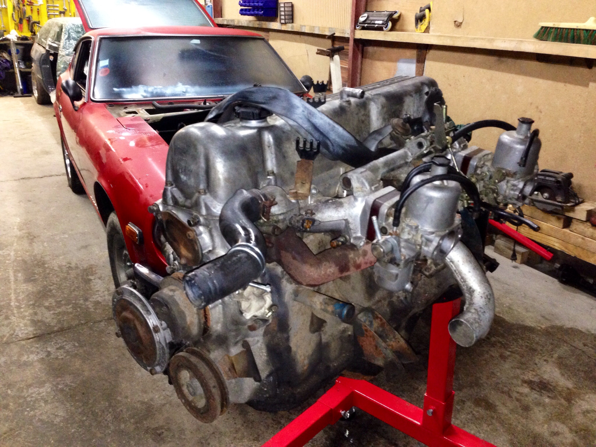

                • Je démarre le gros chantier pour l'av
                  Je viens de sortir le cœur de la mamie
                  Recompte repeindre le compartiment moteur en noir satiner
                  Et restaurer complètement le moteur
                  • C'est un gros bête une fois sorti - hien ?
                    • Oui c'est impressionnent
                      J'ai l'habitude des 4 cylindres la ça change tout

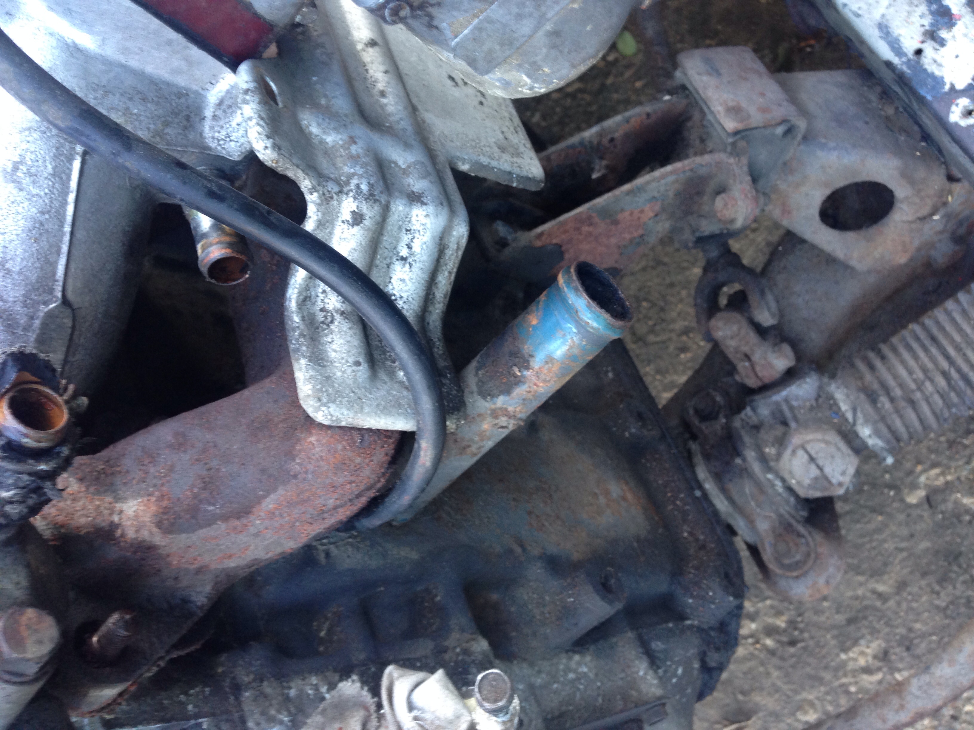

                      J'ai une question justement
                      Vue que je change ma pipe d'admission pour la cannon
                      Il y a un retour d'eau sur le block moteur
                      Je peux le boucher ou c'est une obligation de le raccorder

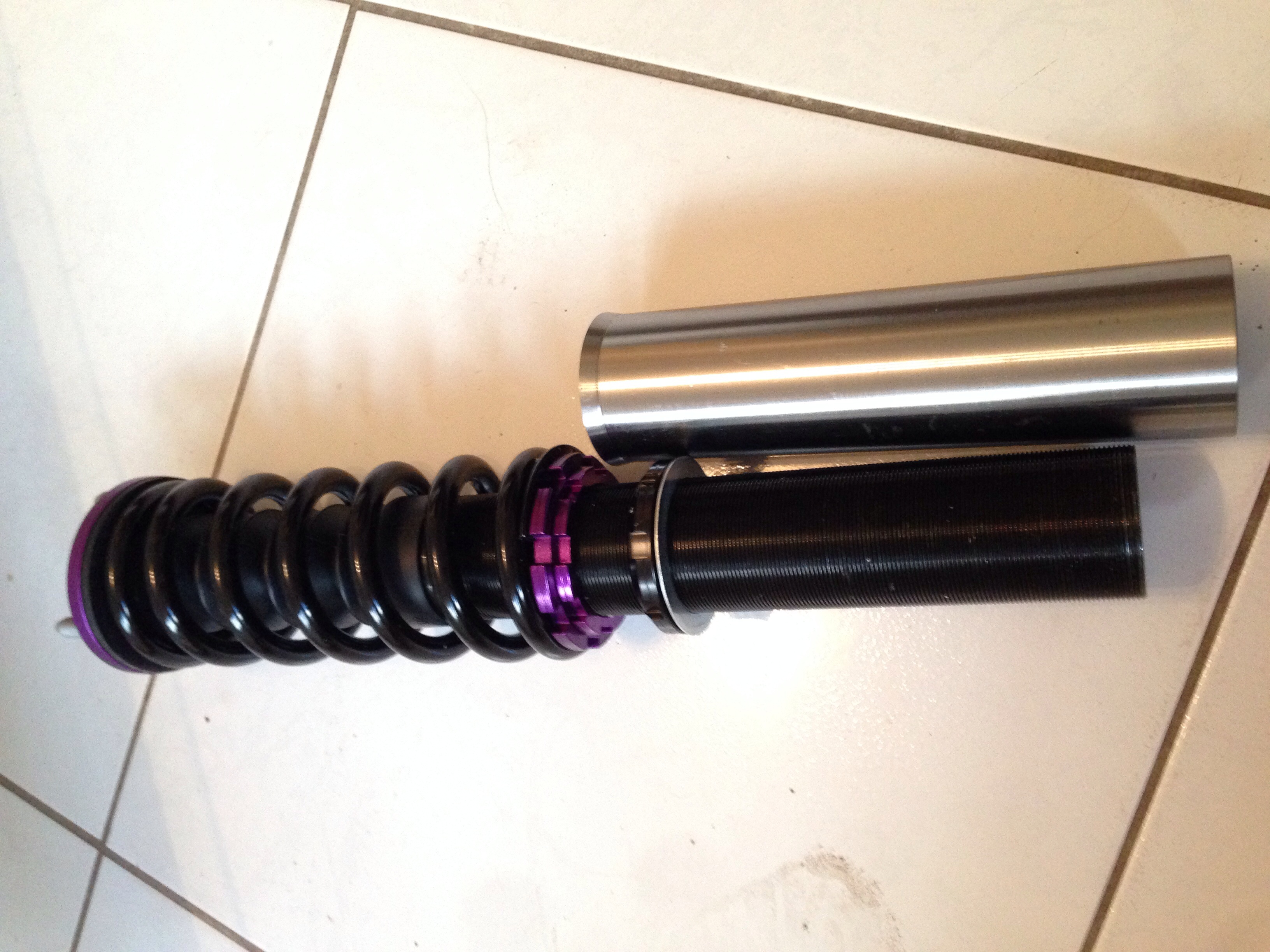

                      • J'ai reçu les amorto
                        • Envoyé par doudou Voir le message
                          Ils sont cachés dedans ?
                          • Tu ne voie pas la photo ?
                            Bon ton collecteur et ça ligne seront dispo quant pouf mon petit 2,4 ?
                              Si c'est le tuyau avec le bout bleu sur le bloc moteur, ce n'est pas un tuyau d'eau mais un tuyau pour le rejet des vapeur d'huile. Il ne faut pas le boucher.
                              • Non c'est bon
                                J'ai confondu
                                Le retour d'eau du radiateur et le retour de la pipe d'admission ;-)
