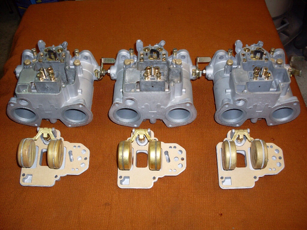

            • Je viens d'avoir des photos des carburateurs

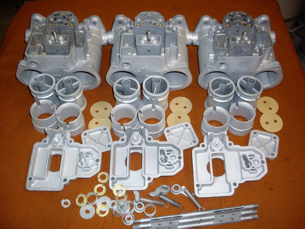

              • Photo 2

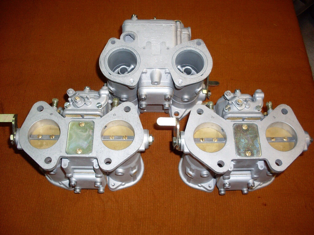

                • La trois

                    • Ils sont superbes... mais attention:
                      Le nettoyage extérieur ne garantit pas la non obstruction des conduits inférieurs (voir la photo)...
                      On a ici une série de DCOE (chez un pote qui entretient et modifie les anciennes) avec les conduits bouchés ou encrassés, ce qui interdit un fonctionnement digne des Weber!
                      Rien à faire aux ultrasons. La seule solution consiste à sauter les bouchons de perçage, nettoyer, et ensuite trouver une solution de rebouchage qui ne fuit pas... Dans le cas de nos bouilleurs (comme tous les blocs avec admission et échappement du même côté), le risque devient majeur en cas de fuite!! L'étain ou le plomb ne tient pas dans l'alu... Tarauder et installer un bouchon à joint est possible, mais c'est de l'horlogerie de précision avec la position des canaux!
                      Le sans plomb stagnant pendant des semaines est un poison. Le problème n'existait pas avec l'essence au plomb qui ne déposait pas cette couche marron indécollable.
                      Juste une vérif sur un point non apparent, mais primordial!

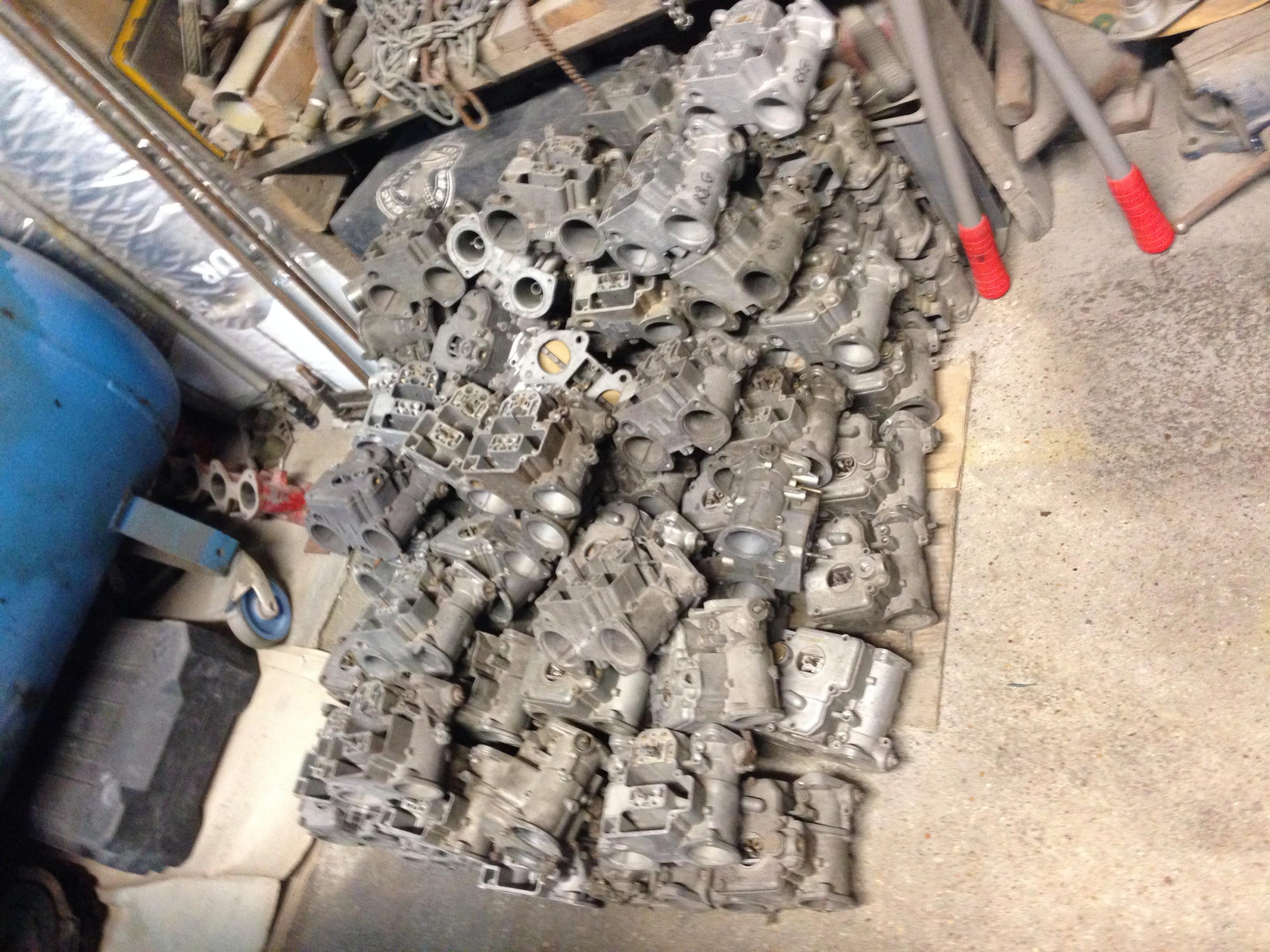

                        • Je viens de les récupérer
                          Il est impressionnent comme personnage
                          Il a des palettes de carburateur de différant taile et marque
                          Des boîtes de jicleur de toute les taille
                          Il fait très sérieux
                          Les carburateur fini sont bien fini
                          Je suis content
                          A voire au montage pour les pb
                          • Le tas de Reims n'est pas aussi... désolant, mais impressionnant aussi!
                            C'est fou de voir ce qui traine ici et là, mais combien sont utilisables en toute fiabilité?
                            Tiens nous au jus pour les essais... avec ton choix de tubes d'émulsion, gicleurs de ralenti, gicleurs pricipaux et pompe de reprise!

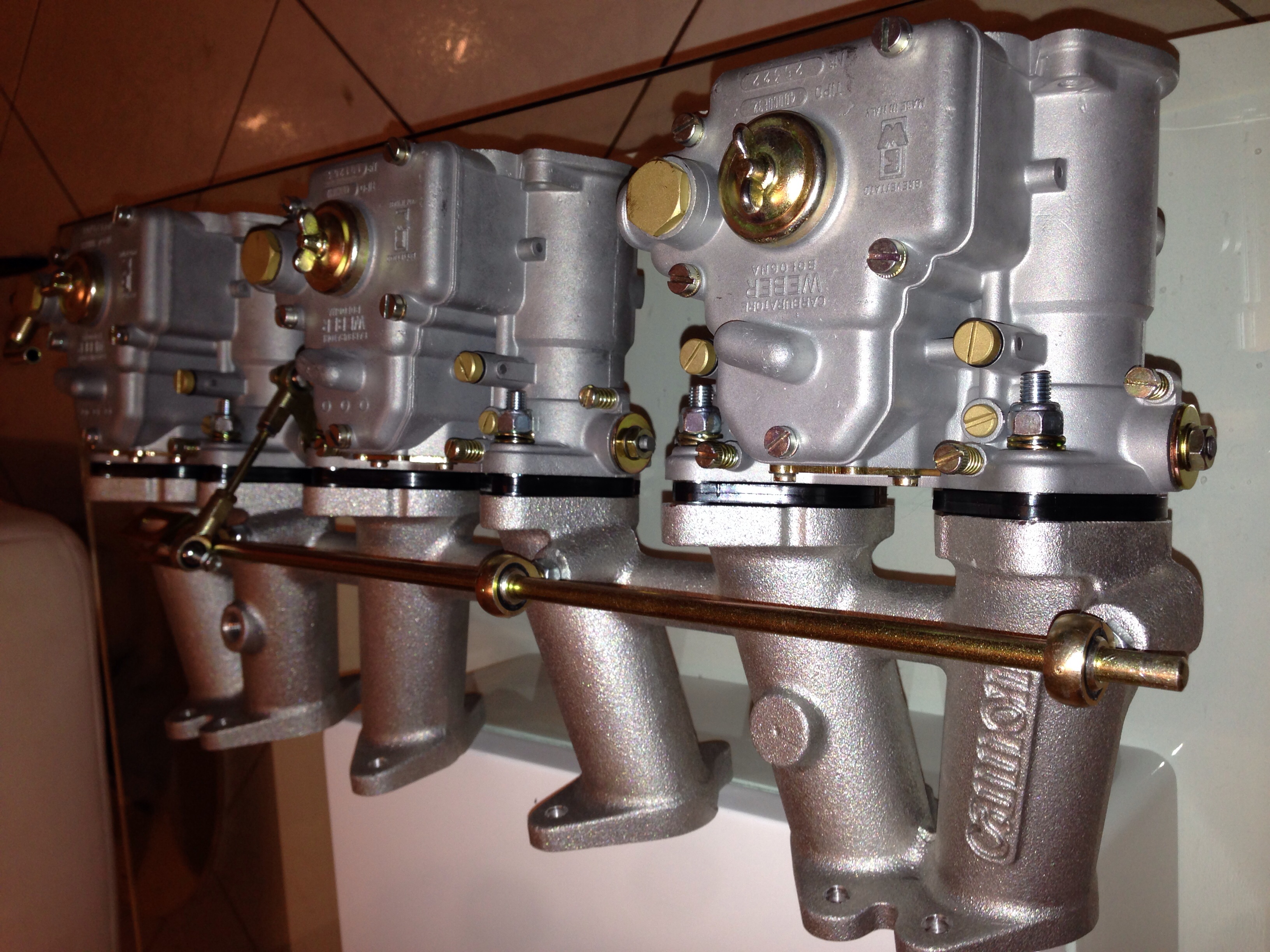

                              • Petit montage a blanc
